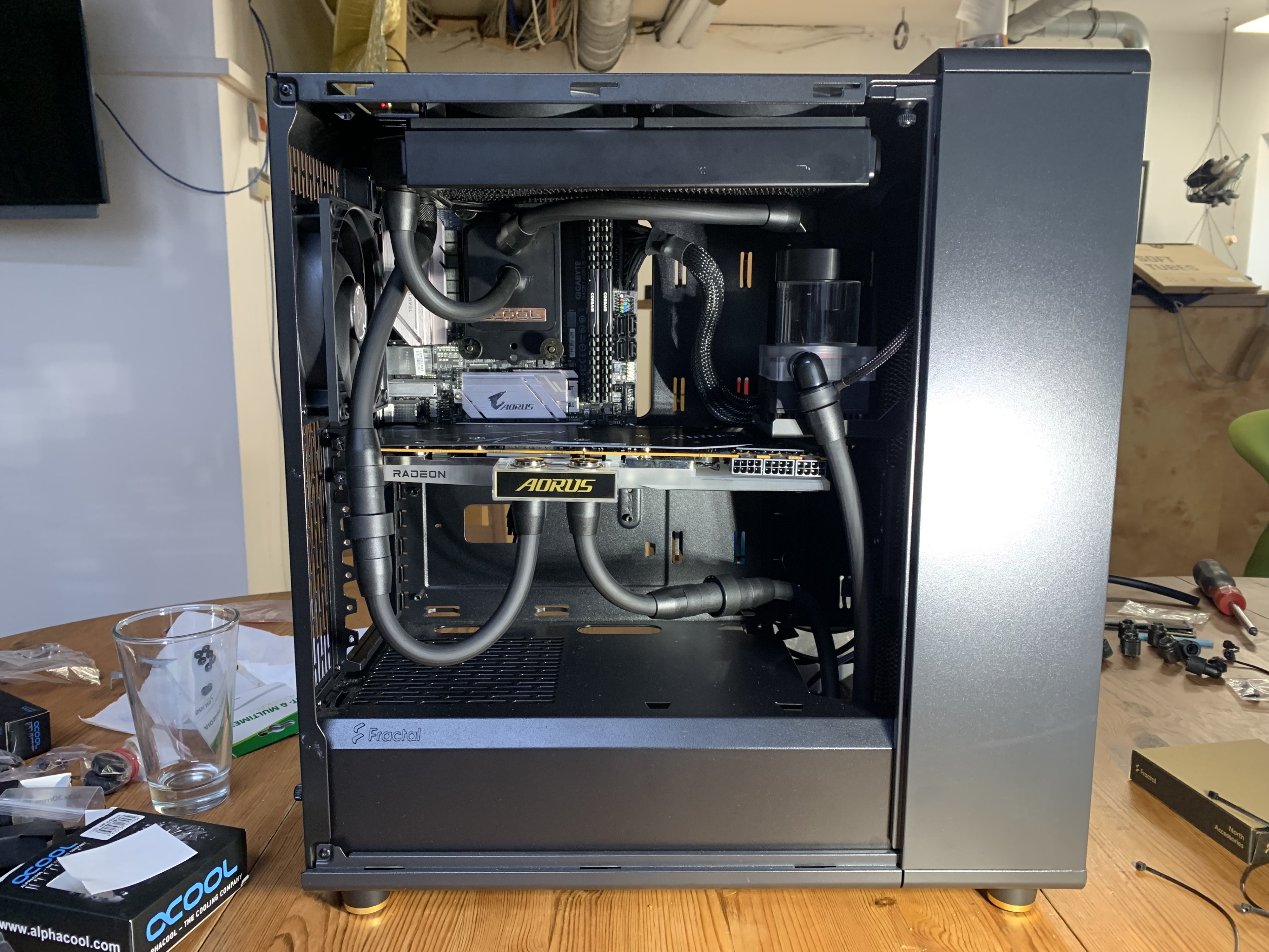

Bei mir habe ich zb. zwei Schnellkupplngen vor und nach der Grafikkarte verbaut um sie bequemer tauschen zu können. (Ich bin von dem Auros Wasserblock noch nicht zu 100% überzeugt)
Um mal zu zeigen wie es optisch aussieht mein aktueller Loop.

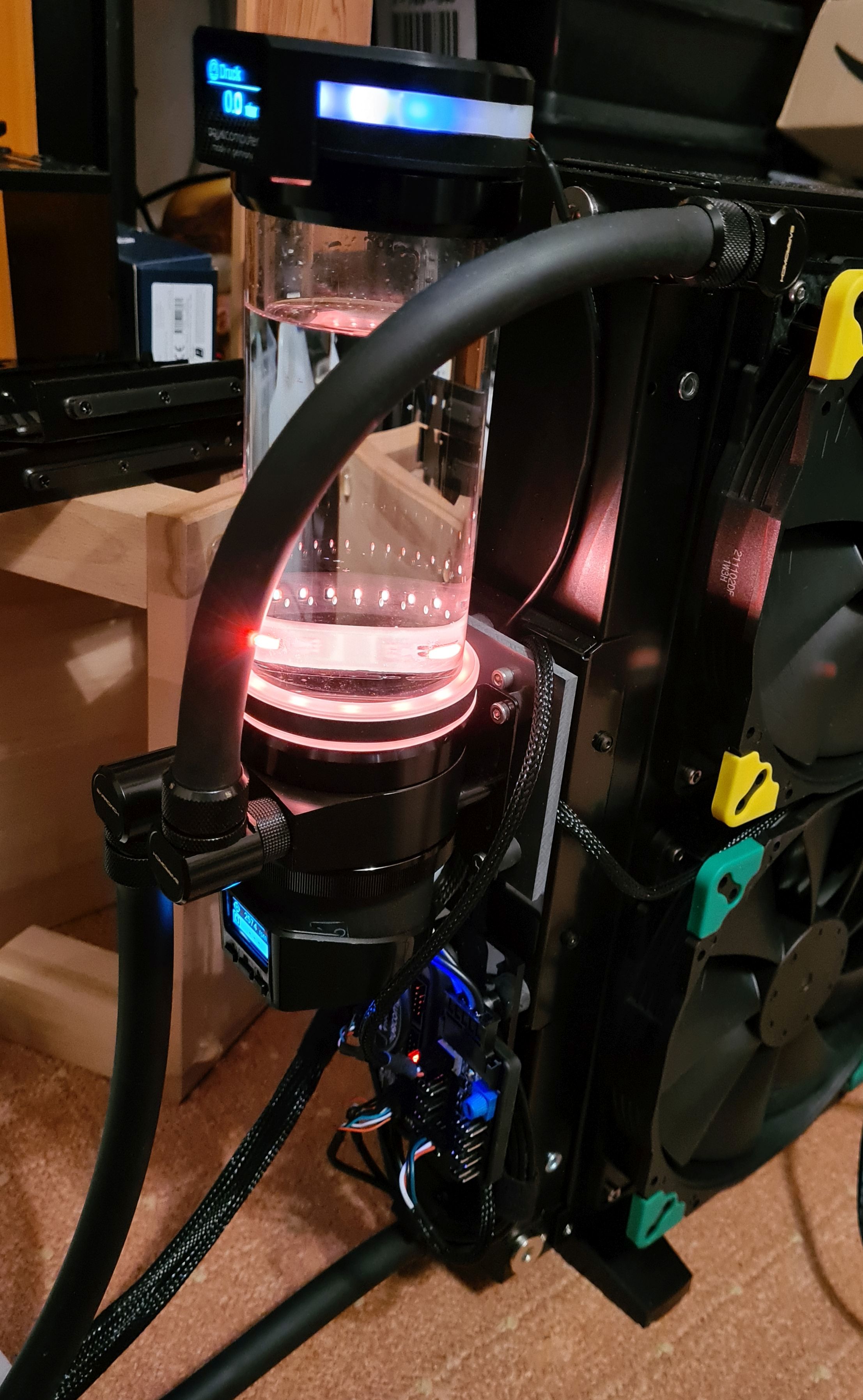

Musst du nicht, ist aber IMHO günstiger. Bei Umbauten ist weniger Kühlflüssigkeit abzulassen und wieder aufzufüllen. Mit der Halterung kann man den AGB auch super am Mora befestigen. Muss ja kein Heatkiller sein:
Das ist eine Ultitube 150. Ich habe noch eine kleine Zwischenplatte dazwischen gemacht, man kann aber auch in die Halterung Löcher bohren. So habe ich aber 2x Gummipuffer. Ob es besser als 1x ist habe ich aber nicht getestet.
Nachteil ist, dass man auch Strom rauslegen muss für die Pumpe. Und bei mir noch USB, das braucht man bei der D5 PWM aber nicht.
Wenn man Pumpe/AGB intern hat und vielleicht noch einen internen Radiator könnte das auch zur Not mal ohne Mora laufen indem man die 2 Schläuche, die am PC rausgehen, einfach verbindet. Musst du wissen, was dir wichtig ist und wie du es betreiben können willst.
