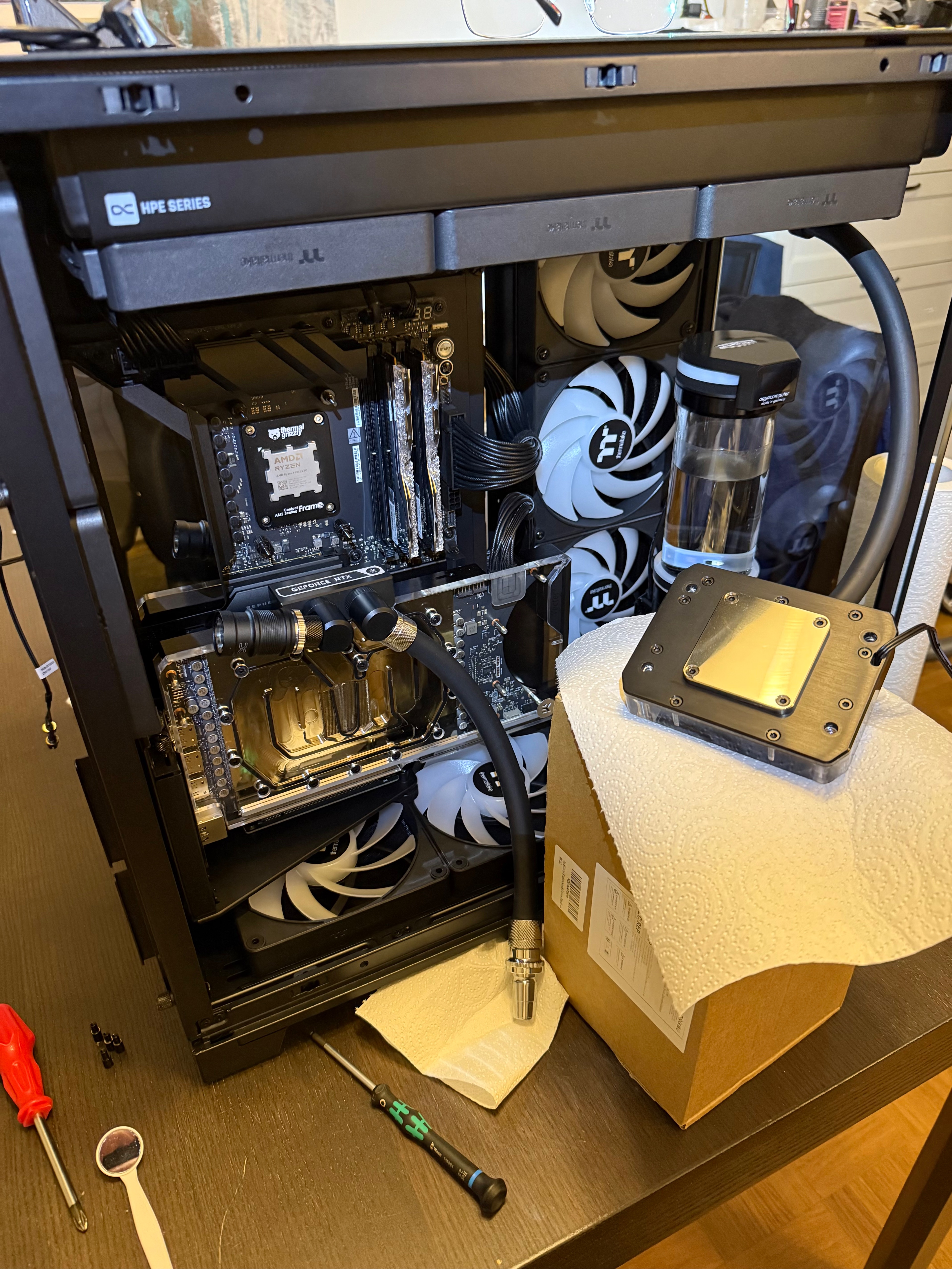

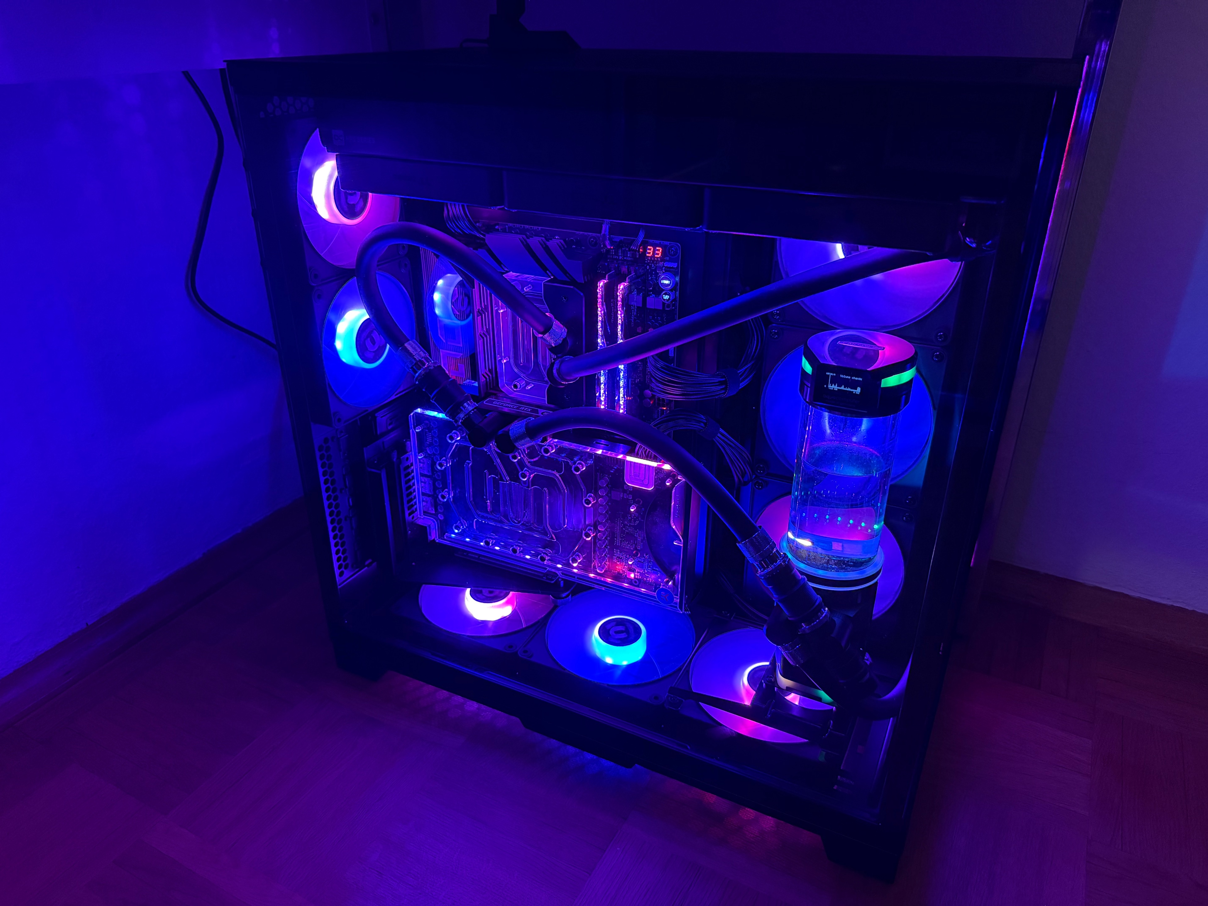

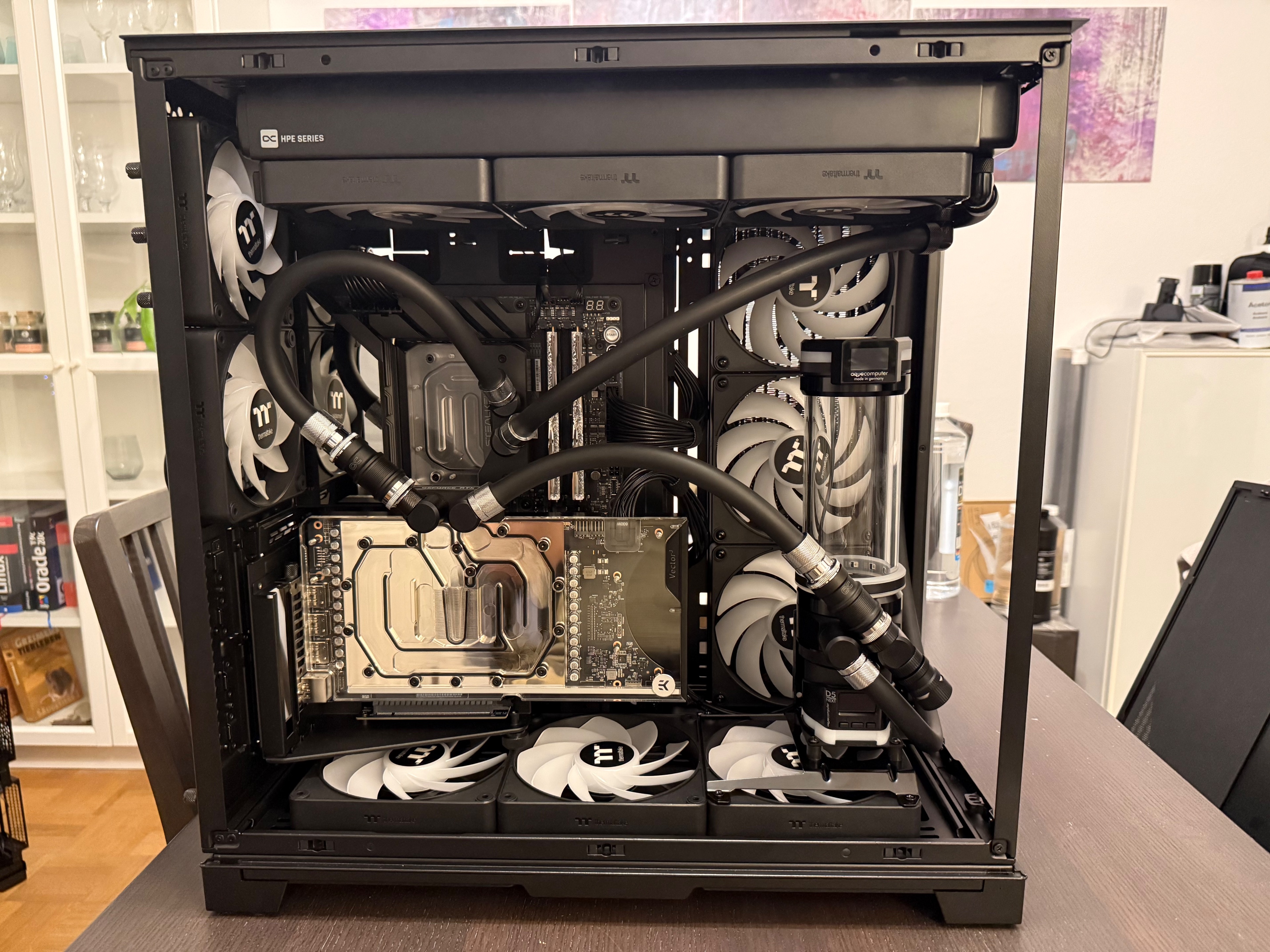

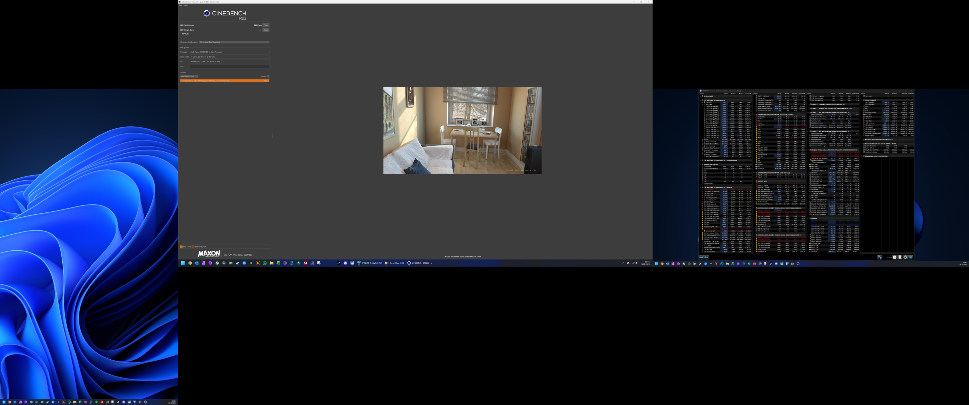

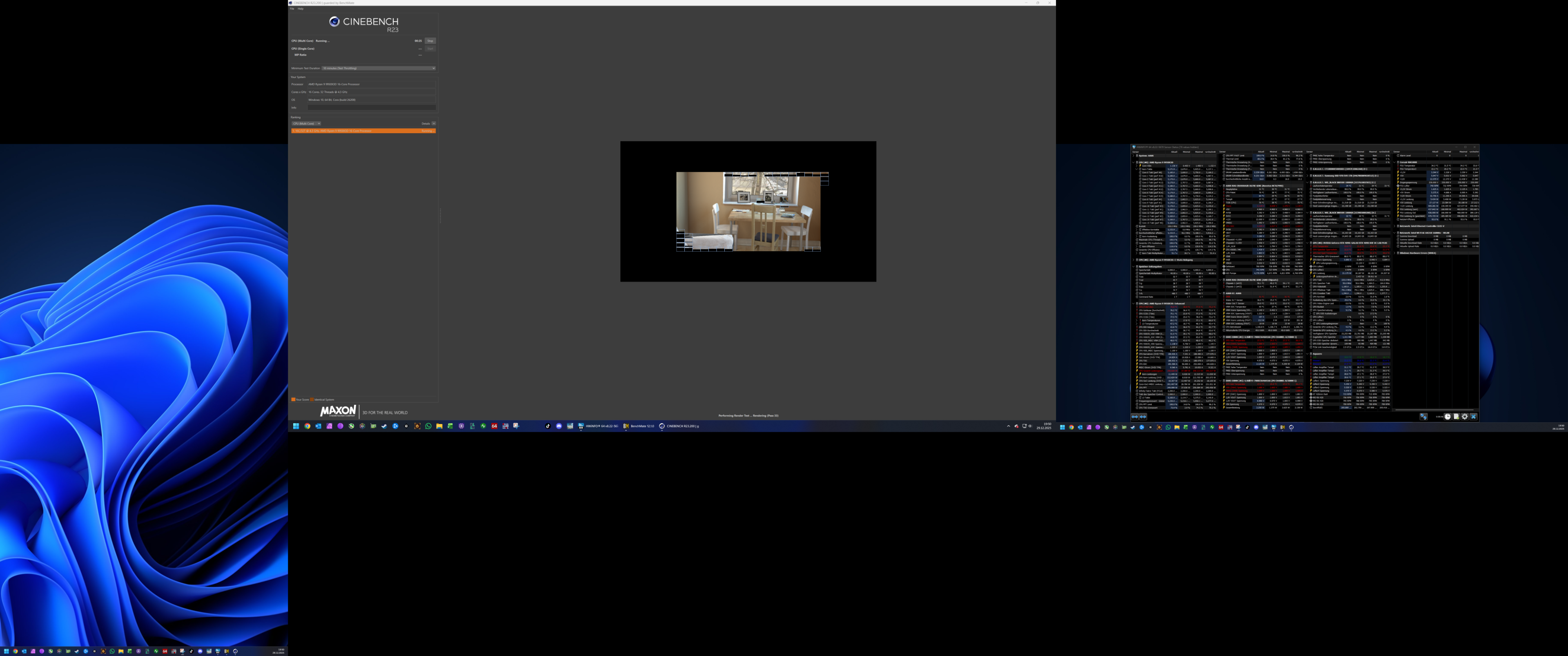

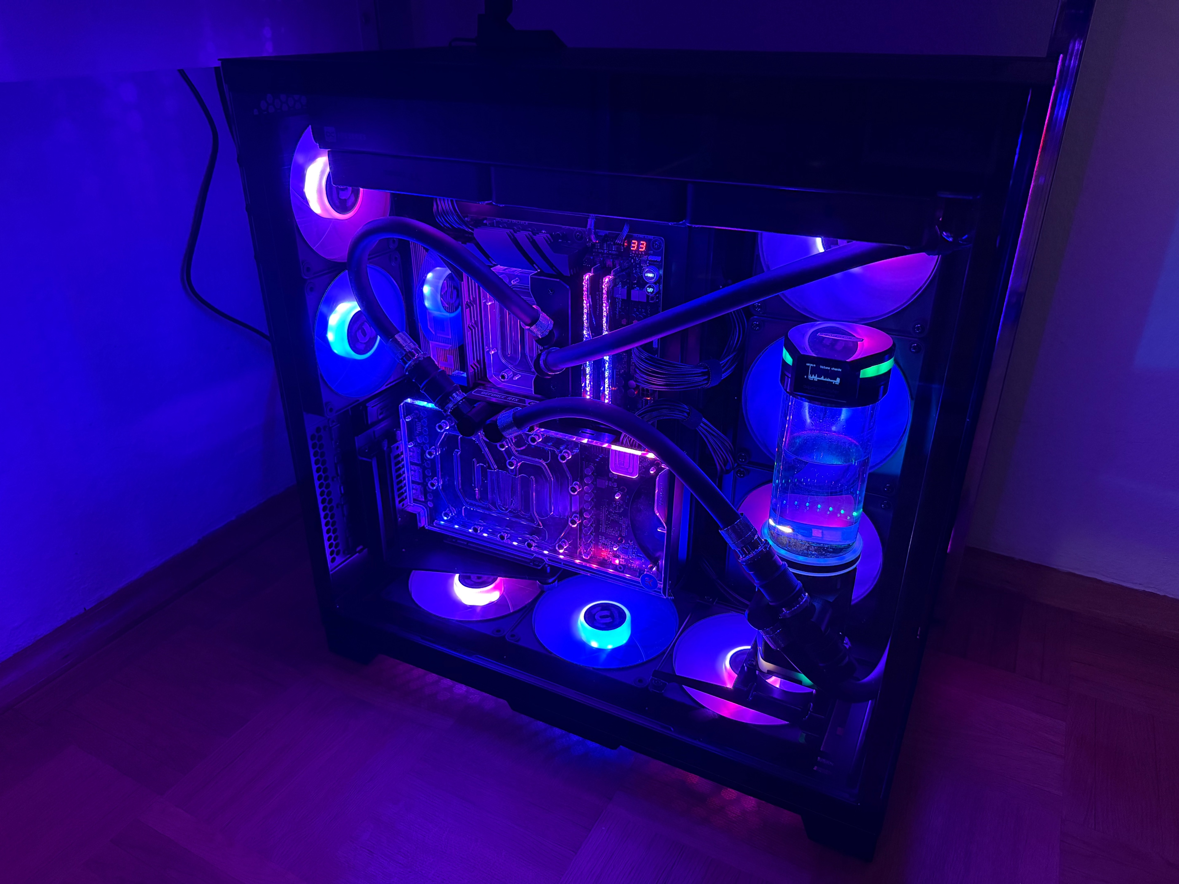

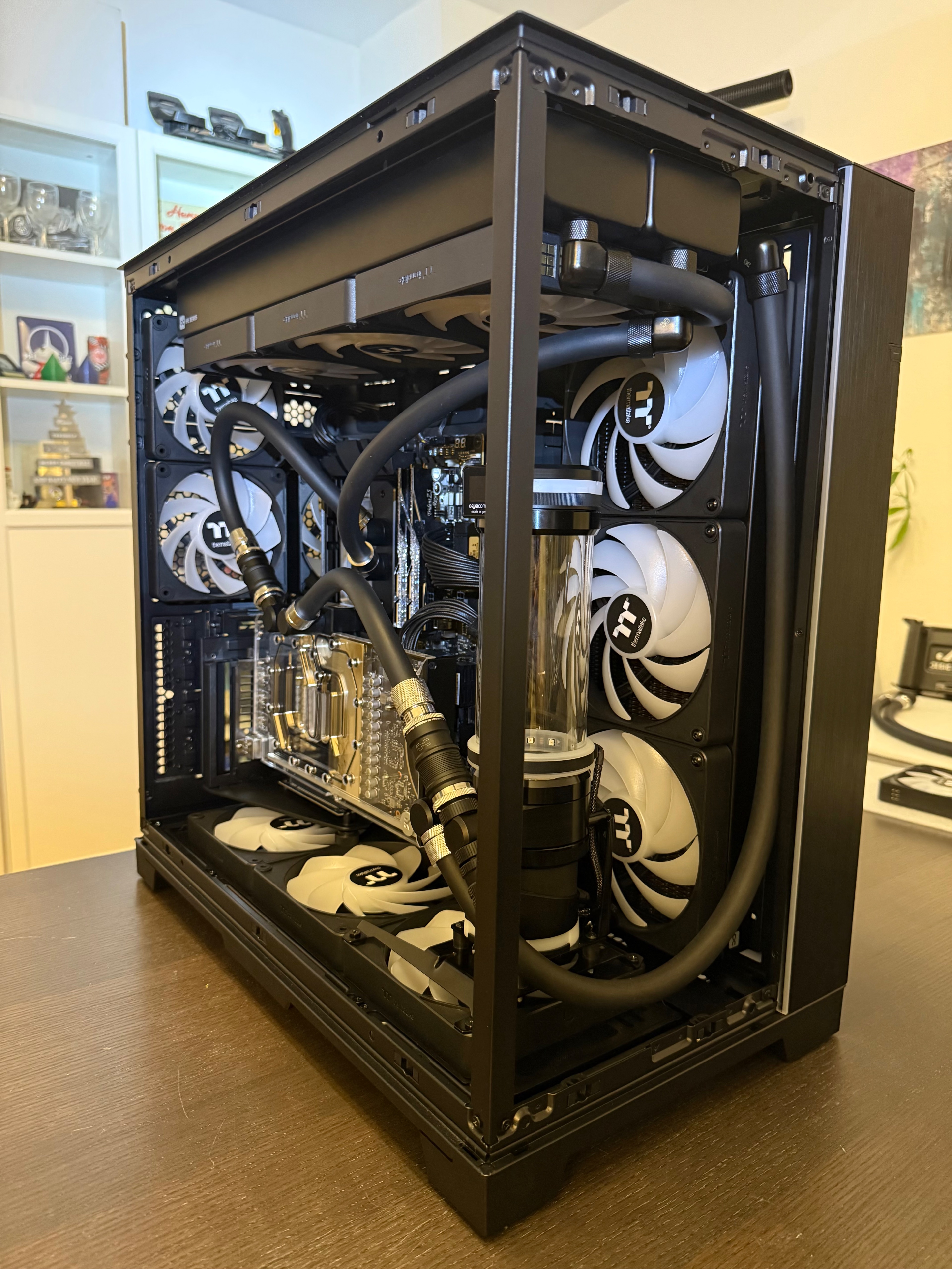

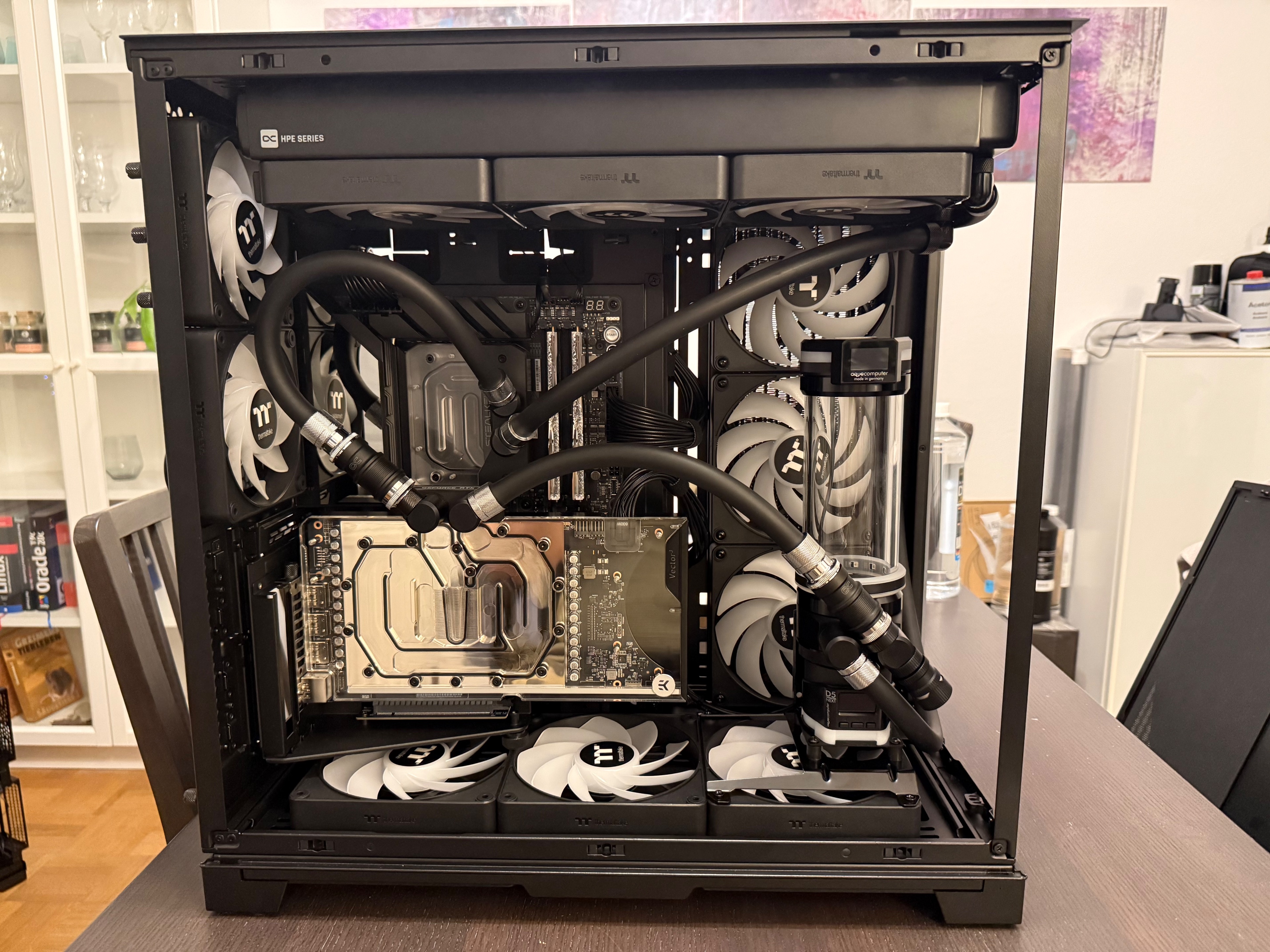

ich habe soeben meine erste Custom Loop fertig gestellt. Der CPU Wasserblock ist der relativ neue CenPro von Stealkey Customs. Nach einem Cinebench 24 Testlauf lag ich mit 238W in der Spitze bei Rund 76°C.
Die Loop besteht aus besagtem CPU-Block, 2x 420mm Radiatoren (Oben 45mm, Seite 30mm), EK Vector3 für die Astral 5080, Aquacomputer Ultitube 150 Pro mit Leakshield und 16/10 EPDM Verschlauchung.
Die Temperaturen der Grafikkarte sind ausgesprochen gut. Die 5080 geht gerade so an die 50°C mit dem Core und VRAM maximal 56°C unter Vollast. Das sind je nach Szenario und Stock-Silent Lüfterkurve gute -15 bis -18 Kelvin im Vergleich zum Astral Luftkühler. Duronaut und TG High Compression Pads habe ich hier genommen, ich nehme nie die Pasten und Pads die bei den Kühler dabei liegen.
Bei der CPU bin ich mir unsicher. Ich habe allerdings das Gefühl, so langsam an der Grenze des Tims zwischen Die und Heatspreader zu kratzen. Welche Temps erreicht ihr mit einem 9950x3D mit einer Custom Loop?

Die Schnellkupplungen waren echt ne Idee. Ich habe die Duronaut nicht unbedingt ideal aufgetragen. Nun hauchdünn konnte ich nochmal knapp 3-5 Kelvin in der Spitze rausholen. Dadurch das die Duronaut nicht ausblutet, hat sie einen relativ hohen Festkörperanteil. Die möchte wirklich penibelst verstrichen sein merke ich gerade. Nach 3 Runden Arc Raiders dümpelt die CPU bei 57°C - 61°C herum. Das sind Werte die ich sonst nur vom 9800x3D mit AIO kenne. Das taugt so

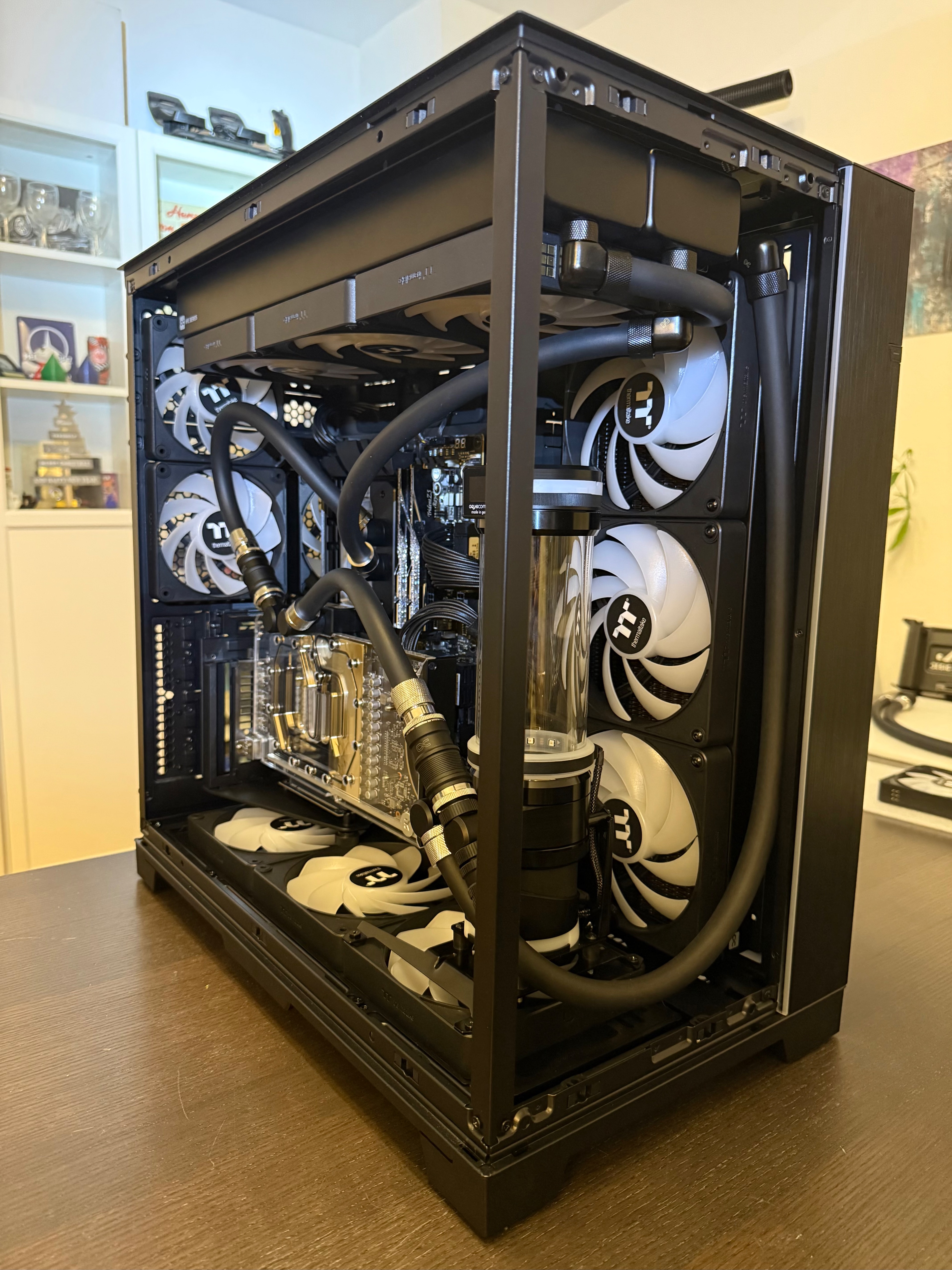

Klar brauch man sowas nicht und finanziell braucht man da gar nicht drüber nachdenken. Hobby und immer sinnvoll ist oft nicht vereinbar. Ich wollte mich einfach mal austoben mit den Mitteln die ich habe. Ne 5090 wäre mir definitiv zu hochpreisig, ich fahre seit Anbeginn mit den 70iger oder auch 80iger Karten bestens in der jeweiligen Iteration. Ich war eben fasziniert über ein Radiatorencluster in Reihe alle Haupt-Wärmequellen sehr leise gekühlt zu bekommen. Die D5 läuft entkoppelt auf Schwinggummis ab 35% abwärts unhörbar und der Flow ist bei 35% völlig OK. Die 140iger Radiatoren-Lüfter drehen in der Spitze knapp 900 upm, das hat sich nun als Sweetsport herauskristallisiert. Die Büchse der Pandora ist geöffnet - ich kann jetzt für jeden Hardwaretausch mehr Geld mit einplanen weil man glaube davon nicht mehr weggeht.

Du hast dir unten und hinten Reverse Lüfter verbaut und die Radiatoren fördern beide heraus. Teste mal mit geschlossenem Gehäuse und auch mal mit offenem Gehäuse, ob es Unterschiede mit der Wassertemperatur gibt.

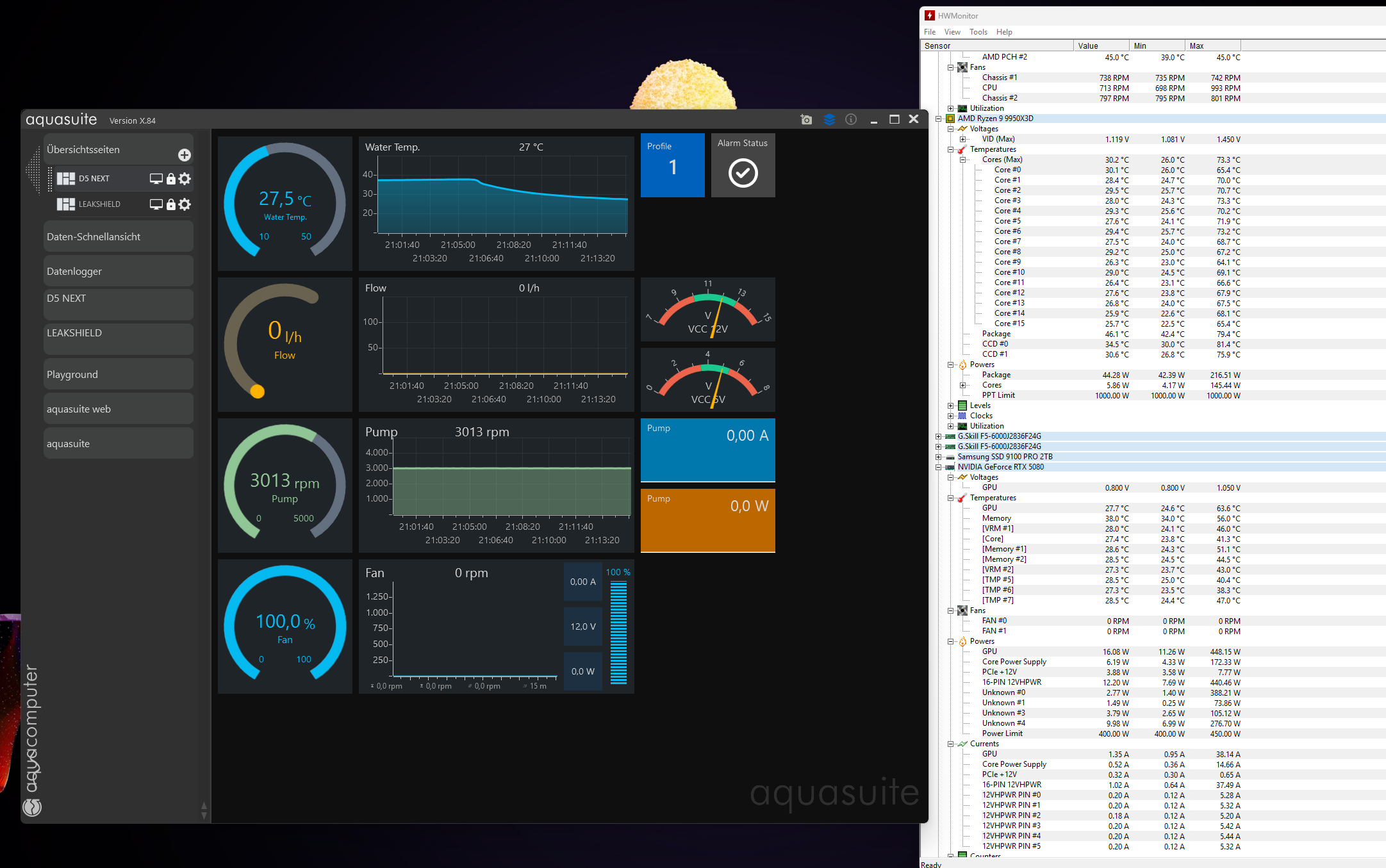

Spannende Sache. Für den Testlauf habe ich folgendes konfiguriert:
  • CPU: 30 Min Large FFT´s um eine realitätsnahe Last im Bereich der Prozessor TDP zu erzeugen. Der Run ergab Dauerhaft ca. 168W.
  • GPU: Parallel dazu Furmark, GPU Power-Target auf 450W erhöht. Durchschnittlicher Verbrauch um die 390W.
Folgende Wassertemperaturen haben sich ergeben:
  • Startup: 22,5°C - dies ist die Ambient-Temp, dessen Basis für eine Delta-Berechnung herangezogen werden kann.
  • 30 Min Idle: 24,8°C
  • Testrun max Liquid-Temp: 37,8°C
  • Cooldown nach genau 10 Minuten (unmittelbar nach Testrun): 27,5°C
Ich bin wirklich beeindruckt wie schnell die Radiatoren mit sehr geringer Lüfterdrezahl die Peak Wassertemp in der nachfolgenden Idle-Phase abführen. Ich habe noch nicht "den" Druchblick in dieser Materie, aber ich glaube die Performance dieser Loop ist ganz ordentlich, oder?

2h Arc-Raiders münden in maximal 34,6°C Wassertemperatur ohne Undervolting irgendwelcher Komponenten.
