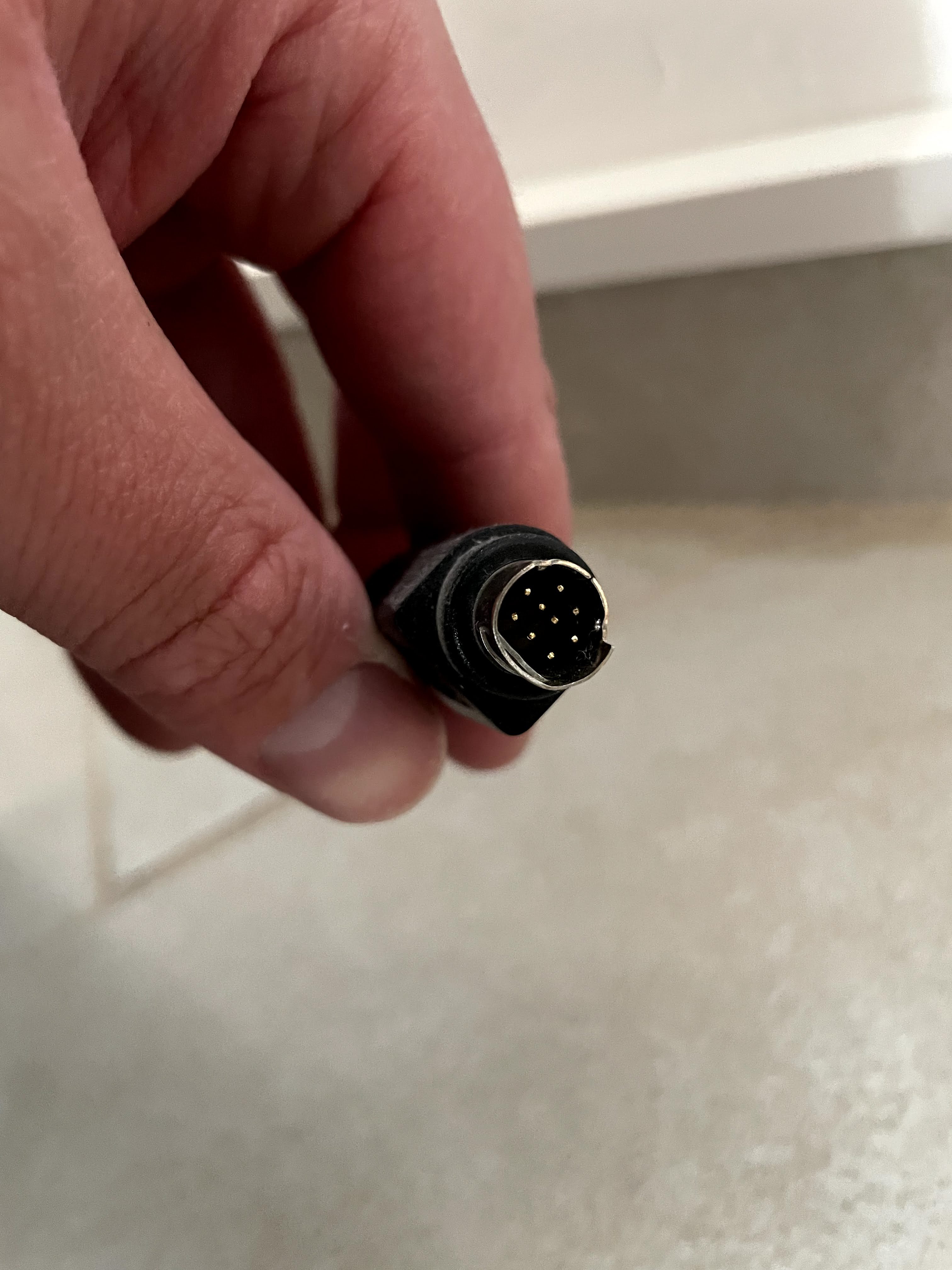

Ich habe das Logitech Z3 System mit einem Stecker wo mehrere Kabel dran sind, 2 Kabel für die Lautsprecher (L und R) ein Kabel zum Bedienfeld (Lauter, leiser, an und aus) von dem Bedienfeld dann ein Kabel zum Rechner (der 3,5mm Klinken Stecker).
Hier Fotos von dem Stecker und der Buchse:
DuckDuckStop schrieb:

Dann nimm das Kabel mit der 3,5mm Buchse auf 2x6,35mm Stecker.
