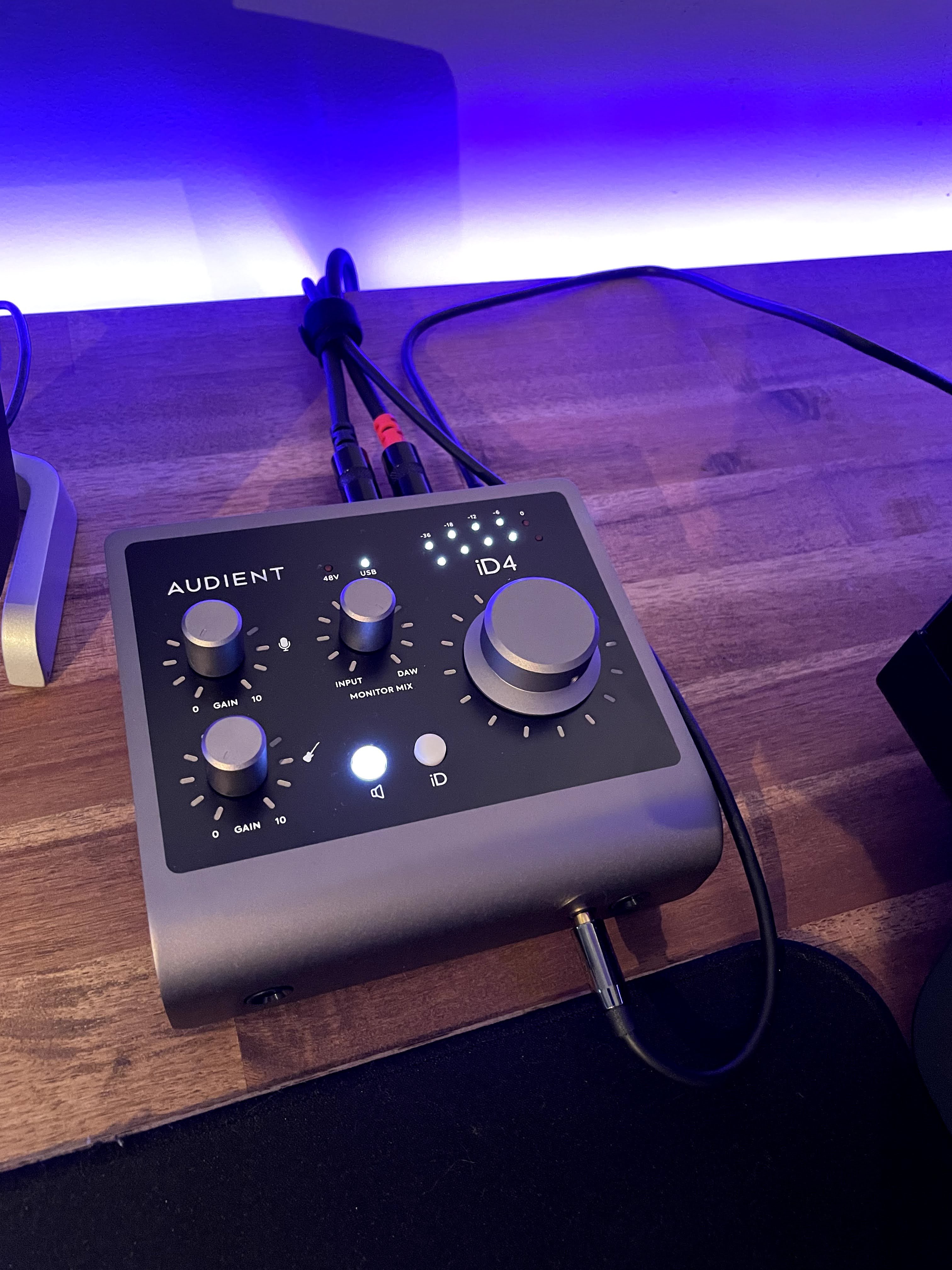

Hab jetzt alles angeschlossen und läuft alles super =) hab am Anfang das Gefühl gehabt das dass 2.1 System sich anders als vorher anhört und der Kopfhörer auch aber nicht unbedingt negativ =) einfach anders
Dann hätte ich doch noch Fragen:
- Wenn die Lampen auf dem Audient rot leuchten (die letzten beiden) beim Bogen ist das ein Problem?
- Habe die Treiber von der Website installiert und das war es auch oder sollte/muss ich noch ne Software
installieren?
- Muss ich den Knopf einschalten mit den 48V?
- Der runde Knopf "ID" wofür ist der?
Hier noch ein Foto:
1. Ja, das solltest du vermeiden weil der Pegel dann zu hoch ist.
2. Nur die ID Software
3. Nur wenn du ein Kondensator Mikrofon an dem Mikrofoneingang anschließt.
4. Wirf mal nen Blick ins Handbuch, gibt verschiedene Möglichkeiten diesen zu belegen.

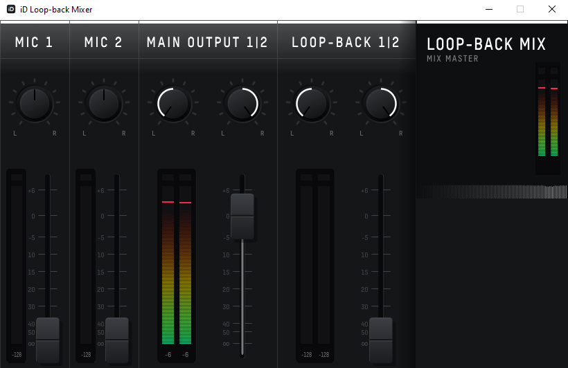

  • Hab die Software drauf alles läuft, aber ist das richtig mit dem Regler wie der steht? (oder muss der auf "0" stehen unter 2.1 System/KH)
  • Was bedeutet das "Loop Back"? das hab ich noch nicht so verstanden auch wenn ich mir das Handbuch durchgelesen habe

Also wenn ich Musik höre blinkt alles weiss aber wenn ich an dem Regler drehe und mal schön laut hören will dann springen die weissen LEDS um so mehr ich am Regler drehe auf rot, wenn ich dann aufhöre zu drehen springen sie weiter aber im weissen Bereich dann blinkt nichts rot nur ab einer bestimmten Lautstärke beim drehen. (ich hoffe du verstehst es ^^)
- Dann kann ich die "ASIO" buffer size einstellen die jetzt aktuell bei "sample 512" liegen ist das korrekt oder sollte ich da was umstellen?
- Genau das selbe bei der "Sample rate" die liegt bei 44,1Khz sollte ich da nicht das Maximale einstellen (96Khz) wegen der Sound Qualität?

Was hast du in Windows als wiedergabgerät gewählt?
Ich würde den loopback fader ganz runter schieben und dafür den daneben, für die normalen output, auf 0 DB.
Loopback lässt dich den Ausgang des id4s digital und latenzfrei als weiteren Aufnahme Kanal einspielen, kann fürs streamen/Youtube interessant sein. Hier ist das ganze ausführlicher erklärt https://audient.com/loopback-made-simple/.
Asio buffer size ist 512 okay, samplerate würde ich auf 44,1 oder 48khz lassen, du wirst keinen Unterschied zu 96 hören.
Was ich nicht verstehe der Pegel auf dem Audient selber ist nicht auf rot in der Software schon und das ist nicht mal laut... komisch...
