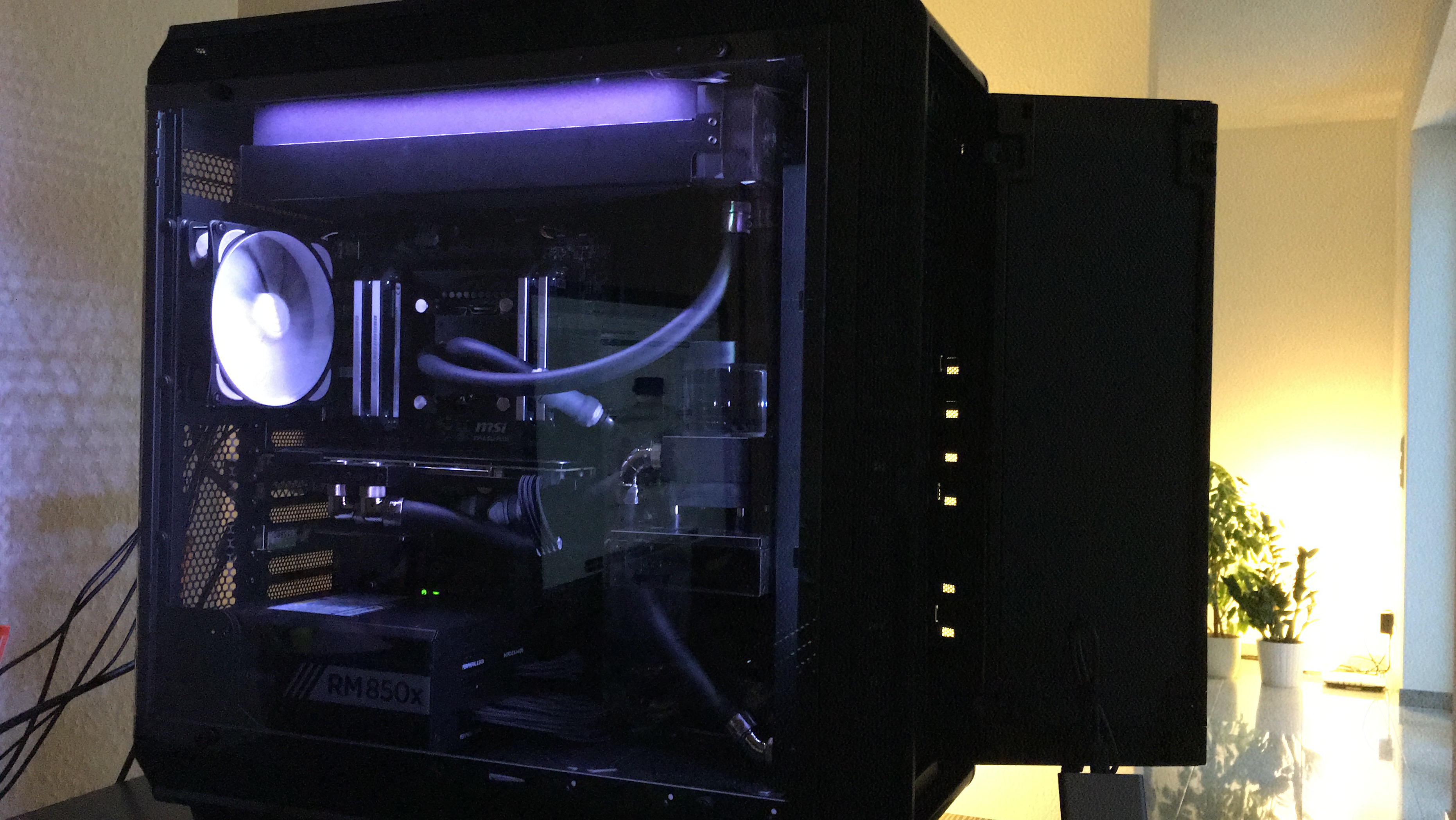

ich nutze den Predator 360 in einem Dark Base Pro 900 auch mit NF-F12 Lüftern. Dafür musste ich aber das Mainboardtray um 2 Stufen nach unten versetzen, damit der Predator unter den Deckel passt. Kühlt einen 5820k@4,5GHz und GTX 1080@2,1GHz.
Die Kühlleistung ist klasse, aber das Gehäuse ist eher ungünstig um unter dem Deckel die WaKü ausblasend zu haben. Es staut sich einfach die Hitze und dadurch heizt sich die WaKü weiter auf. Nutzt man aber die Deckel als Intake sieht das gleich ganz anders aus. Dazu nutze ich noch einen 140mm eLoop als Exhaust.
Damit ich meine Kühlleistung weiter verbessern konnte habe ich mir einen 360er Slim in die Front gepackt und diese mit Schnelltrennern auch in den Predatorkreislauf eingebunden.
Die Predator ist im Grunde auch nur ein Custom-WaKü, nur eben schon befüllt.
Eine richtig zusammengebaute WaKü braucht keine großartige Pflege, außer mal Wasser nachfüllen, was auch bei der Predator mal nötig sein kann und da kommt man bescheiden ran.
Und der Einbau ist mMn auch kein großer Aufwand, war bei mit an einem Nachmittag erledigt(inkl. GraKa auf WaKü umbauen), aber jeder wie er will.
@v3nom:
Ich sehe da noch eine extra DDC mit kleinem AGB drauf, zum besseren befüllen/entlüften?
Da hätte man sich die Predator auch sparen können...
Radiator mit Anschlüssen nach unten ist auch nicht optimal, da sammelt sich oben drin gerne mal Luft.

Das stimmt wohl ;)
Hatte den Predator aber schon mehrere Monate länger und dann durch das DBP900 die Chance mehr Kühlfläche zu bekommen. Außerdem ist das erweitern durch die Schnelltrenner extrem einfach gewesen.
Den Predator würde ich auch als Einstiefsdroge in die WaKü-Welt bezeichnen. Mittlerweile würde ich mir auch zutrauen voll auf Custom zu gehen. Mit der 2. Pumpe im Loop wird es nicht so schlimm sein, wenn eine der beiden Pumpen ausfällt.
