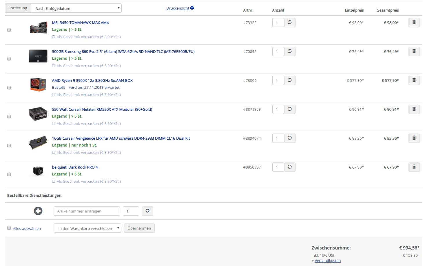

Ich habe einmal einen Vorschlag angehängt. Kann gerne alles günstiger sein. Oder auch umgekehrt - wenn es sein muss auch teurer. Gehäuse und Lüfter habe ich. Grafikkarte wird nicht benötigt. Daher war meine Idee eine Onboard-Grafik?
kann den die schachsoftware überhaupt mit so nem prozessor umgehen? wegen multithread frag ich...
find ich ganz schön "überdimensioniert"
achso ne grafikkarte fehlt noch der 3900x hat keine onboard!

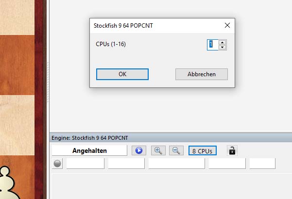

ja, du kannst bei den üblichen Programmen (Fritz, Houdini, etc) die Anzahl der Kerne angeben mit denen gerechnet werden sollen.
Och schade das der 3900X keine Onboard unterstützt. Dann halt entweder eine kleine Grafikkarte oder einen anderen Prozessor...

Die Samsung SSD ist zu teuer - Da gibt's auch von der Konkurrenz günstigere Alternativen.
Für CPU intensive Berechnungen lohnt sich die Verwendung von höher taktendem RAM ~ 3600MHz. Dadurch bekommst du auch in dem Bereich nochmals einen Leistungsschub.
Als Grafikkarte genügt sicherlich eine GT710 oder R7 240 mit HDMI Anschluss. Es geht ja ausschließlich um eine Berechnung ohne wirkliche grafische Ausgabe, so vermute ich das zumindest. Das kostet dann eben nochmals 40€ mehr.

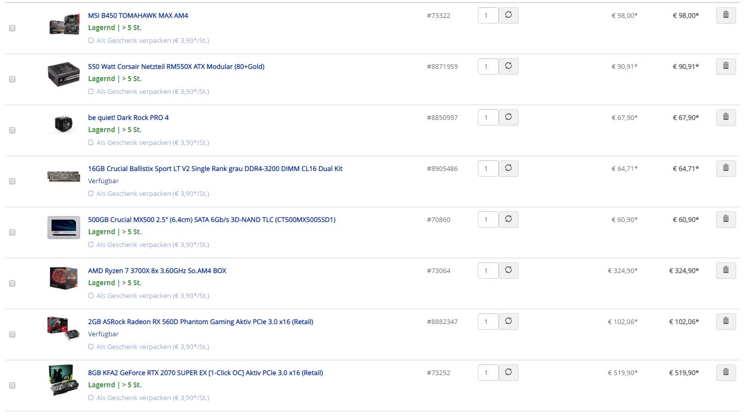

dann anbei das aktualisierte Setup...
Die GPU 2070 Super für den Fall mit FAT Fritz
und ohne FAT fritz dann die RX 560D
