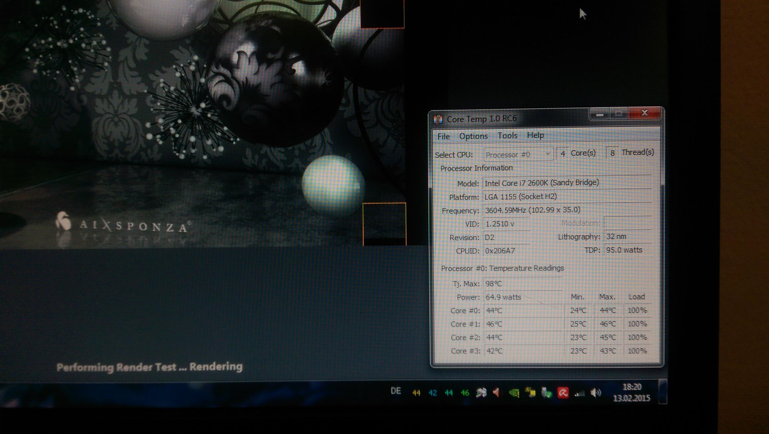

Das ist zum Beispiel ein klein wenig zu hoch getaktet. Die Temperaturen sind ein wenig merkwürdig, weil sie nicht zu Intels ARK passen, aber man sieht, dass die gemessene Temperatur zu stark an der maximalen Temperatur liegt. Sobald Sommer wird, geht die Leistung flöten, weil die CPU sich zum Selbstschutz herunter taktet. Aber prinzipiell hast du es richtig gemacht ;)
Hast du den Bus-Speed angepasst, oder ist der von alleine auf 102MHz gewandert? Den sollte man nicht anrühren, das bringt zu wenig Leistung und birgt zu viele Risiken.
Also Multiplikator um 1 runter und dann mal versuchen die reale Szene nachzustellen. Es fehlt der Teil, bei dem du prüfst, was in deinem Lag-Szenario der Flaschenhals ist. Das ist das Wichtigste um die Leistung effektiv steigern zu können.

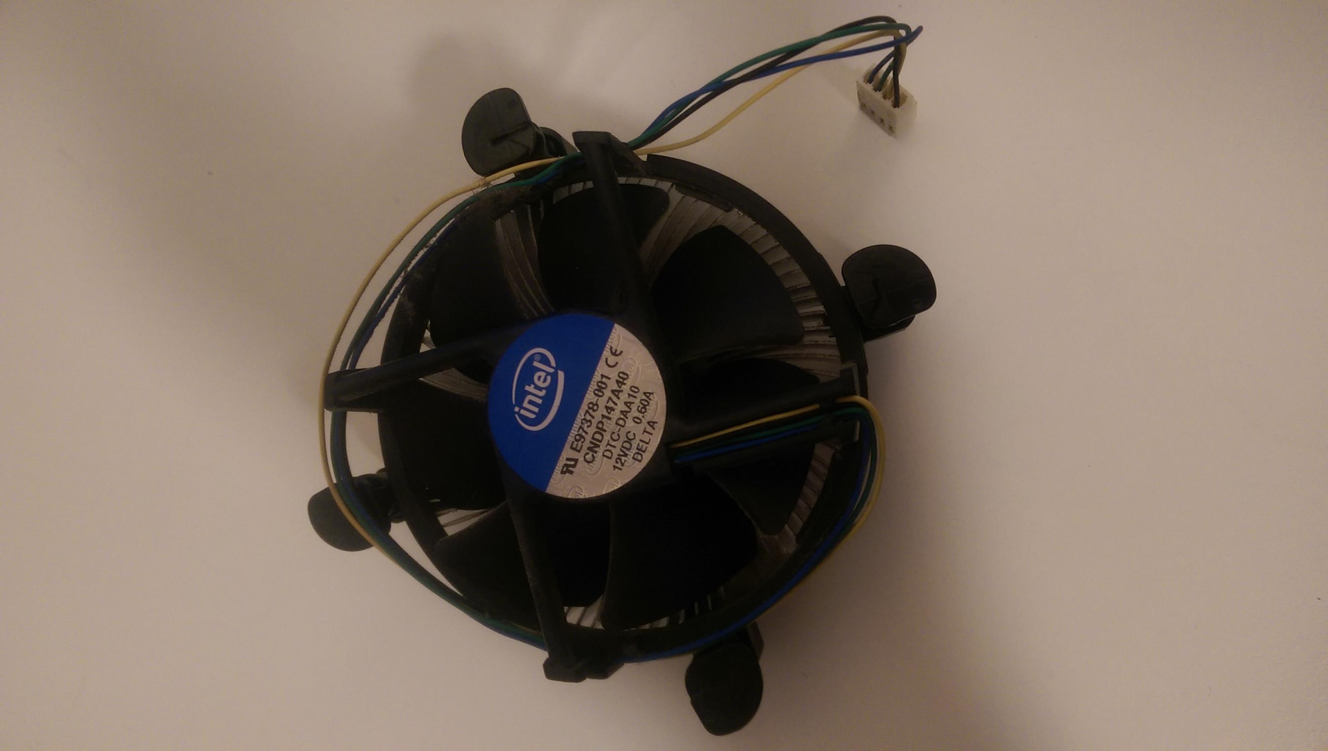

1,19v^^ Da ist noch ne 1 bei :) Aber das Problem ist ein Hitzeproblem. Unser TE hat sich jetzt ein alternatives Kühlsystem zugelegt und wird (hoffentlich) die nächsten Tage berichten, dass das Problem damit behoben wurde.
Ein 6F0B37595EKL Alpenfoehn Brocken S. 1155/1156/13661
hoffe es damit in dengriff zu bekommen :-)
Dake nochmal! Werde dann berichten was draus geworden ist!!

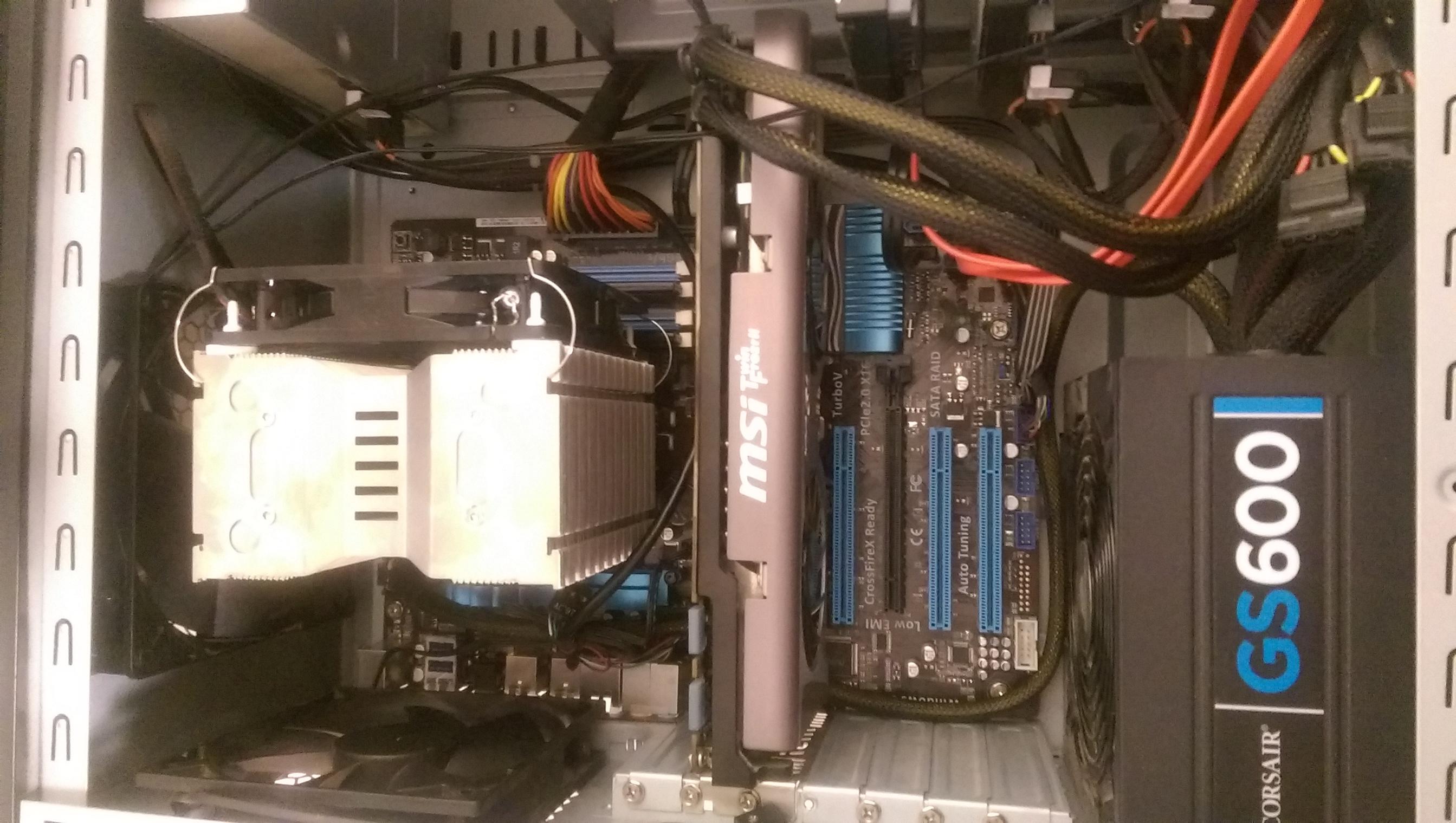

Jetzt habe ich einen neuen Kühler gekauft, oc kam für mich bis jetzt nie in frage. ich denke ich werde testen wie es mit dem neuem kühler so läuft, wenn das klappt, lasse ich es so. für meine Bedürfnisse wurde ich gebremst und ich habe eingesehen das ein neues System zu kaufen erstmal garnicht nötig ist. trotzdem danke an alle die mir dabei geholfen haben, das beste System zusammen zu stellen.

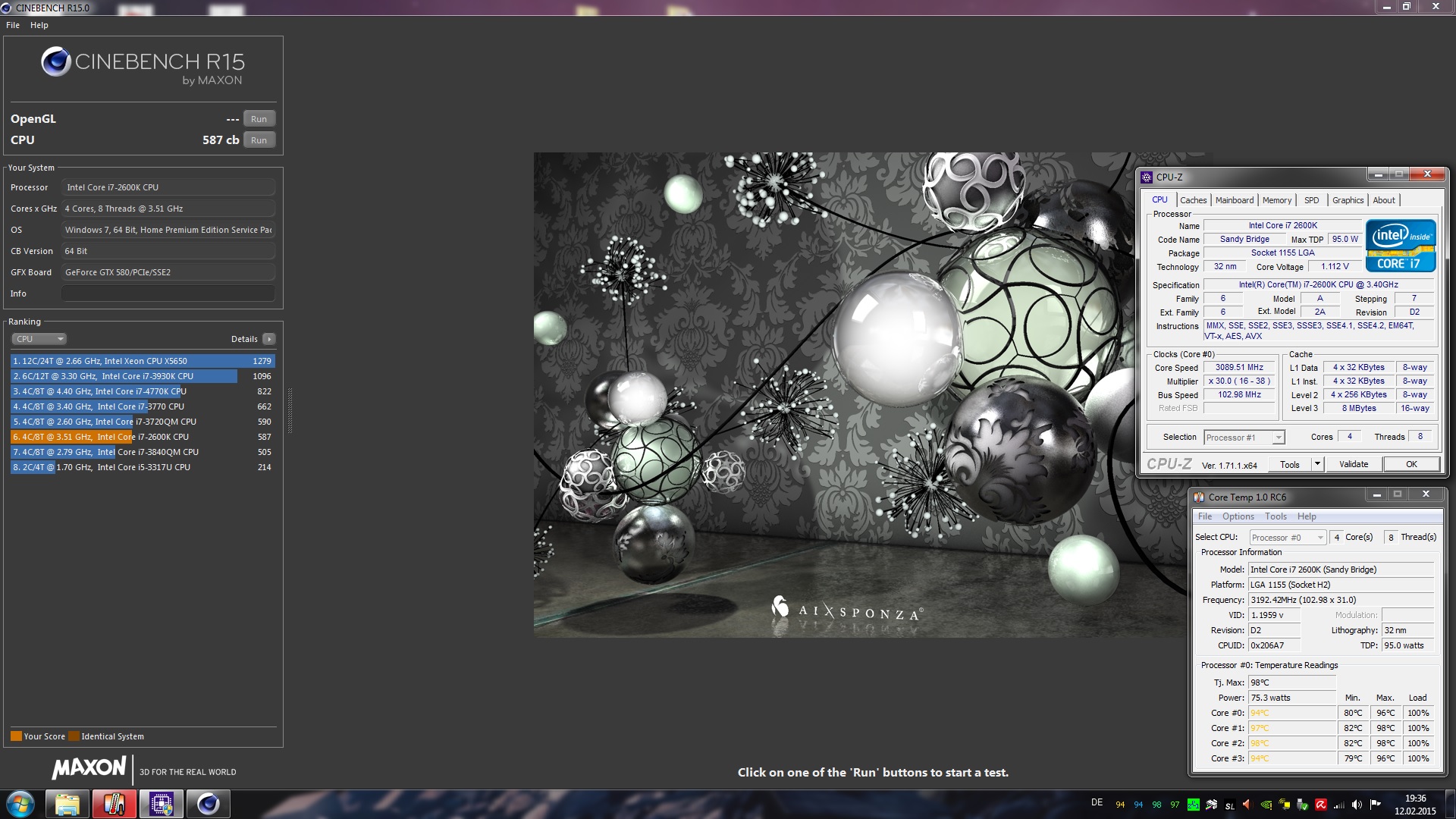

So, hier kommt das Ergebnis:
Vorher:
Nachher:
Jetzt kommt noch der Test:
SEHR GEIL!!!! :)
Danke SoDaTierchen!!!!!!!!!!!!!!!!!!!!!!! Und auch an den Rest :D
