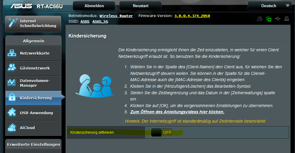

Ist die Kindersicherung (Seite 35) deaktiviert?
JA

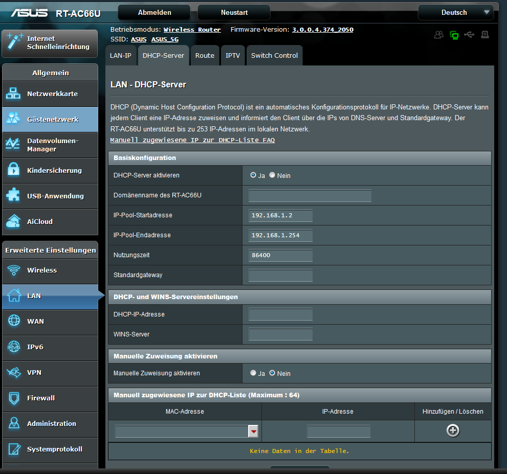

Ist die Lease-Time für per DHCP vergebene IPs (Seite 64) hoch genug? Das Feld „Lease Time“ zählt hier die Sekunden, nicht Minuten. 86400 s = 1440 m = 24 h.
steht auf 86400

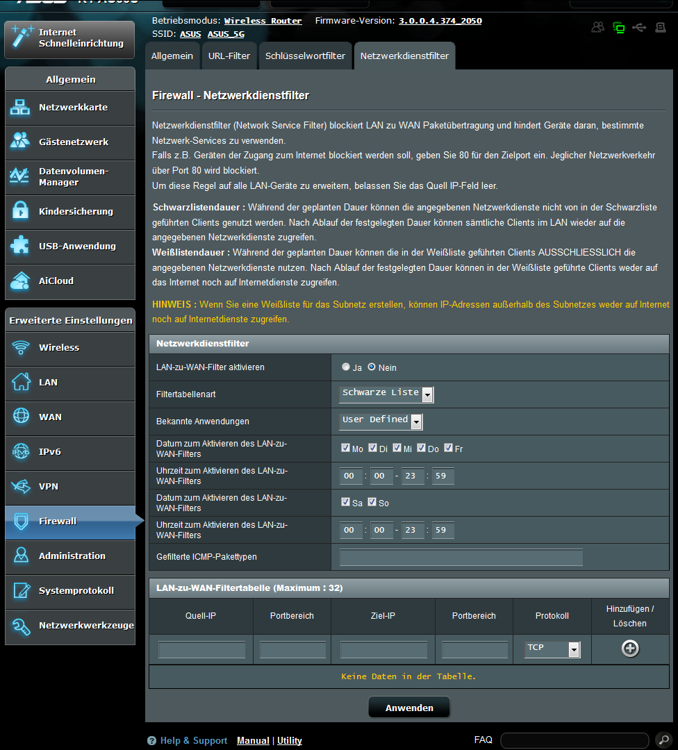

Sind die Zeitregeln für den Netzwerkdienstfilter (Seite 82) deaktiviert?
JA

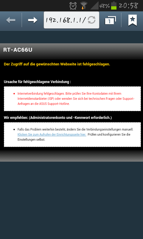

Kannst du auf das Web-GUI des Routers zugreifen, nachdem die Internetverbindung abgerissen ist?
Jain. Gestern Abend vorm ins Bett gehen lief alles.
Heute morgen wache ich auf und das Handy schreibt mir ich solle WLAN tauschen, da meines keine Internetverbindung hat, daraufhin den Browser mit dem Handy aufgemacht und mir erschien eine vom Router gezeigte Seite in der stand ich habe keine Internetverbindung (Screenshot angehängt), daraufhin bin ich ins Web-GUI vom Handy aus, dort stand dann unter Allgemein>Netzwerkkarte> Internetstatus: nicht verbunden, also ans Modem gelaufen, laut LED war Internet da. Daraufhin habe ich den Rechner hochgefahren, der sagte mir dann "Netzwerk nicht erkannt" oder so ähnlich. Also bin ich zum Router gegangen Strom aus, wieder an, wieder an Rechner: Netzwerk2! Auf einmal hing ich mit dem Rechner direkt am Modem, hatte auch eine IP vom Modem, nicht vom Router!
Vom Router bekomme ich ja eine 192.168.1.xyz ich hatte eine 192.168.0.xyz direkt vom Modem!
Nochmal mit dem Handy versucht rein zu kommen, geht nicht! Angeblich sei das WLAN Passwort falsch! Ich wieder an den Rechner, gebe die IP des Routers ein 192.168.1.1 und enter, eine Seite öffnet sich, sinngemäß " Die Einstellungen wurden geändert, diese Seite aktualisiert sich gleich"
Ich kurz gewartet, nix passiert, alles runter gefahren und ab auf Arbeit, hatte leider keine Zeit weiter zu machen...
Später rief die Mutter an und beschwerte sich dass Internet an keinem PC und Handy ginge, ich ihr schnell geraten einfach den Router vom Strom zu nehmen und wieder rein zu machen udn es wieder zu probieren.
Zu Hause angekommen berichtete Sie mir, dass das geholfen habe, aber wenn sie dann aufgeräumt hat und wieder ans I-Net wollte ging es wieder nicht und sie musste wieder strom trennen, nach einkaufen dasselbe....

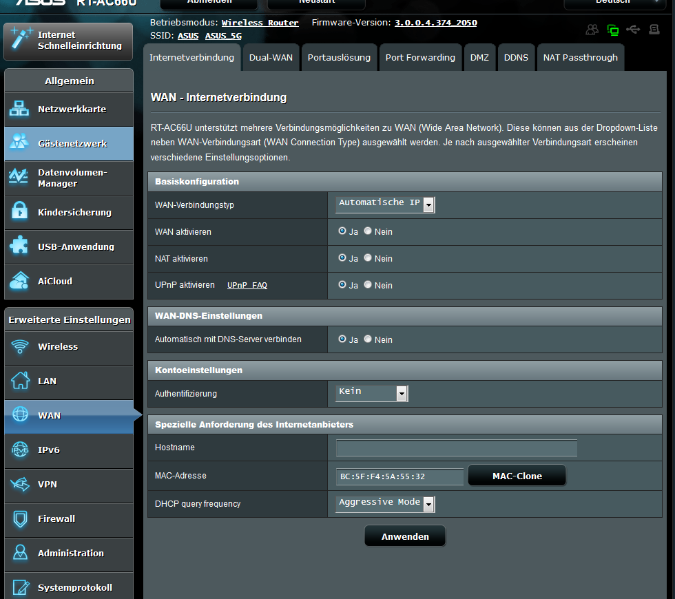

Welchen Verbindungstyp hast du bei der WAN-Verbindung eingestellt? Sagt der AC-66U aktuell deinem Modem, daß es sich einwählen soll?
WAN steht auf automatisch
Habe auch noch die Screens zu den jeweiligen Menüpunkten gemacht und syslog hochgeladen...was mir da auffällt ist, dass da die ganze zeit der 1. Januar drin steht und der heutige tag erst ab 18:34...

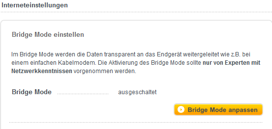

btw: Sofern das KD-Gerät keinen Bridge-Modus unterstützt oder einstellen lässt (auch mal ins Online-Kontrollzentrum von KD gucken), wäre es nicht angeraten das Asus-Gerät ebenfalls als Router laufen zu lassen. Der hat auch einen AP-Modus, der sich hier eher anbietet.

Jap. Dann arbeitet das KD-Gerät nur noch als reines Modem und der Asus kann die Internetverbindung selber (optimal) herstellen. Den Asus dann nach dem Umschalten für sagen wir mal 10 Minuten vom Strom nehmen.

Den KD-Modemrouter unbedingt in den Bridge-Modus versetzen. Er soll gar nicht mehr routen, sondern nur noch als Modem dienen. Dabei fällt dann auch sein DHCP weg und kommt dem des AC66U nicht mehr in die Quere. Das sollte dann die Zeile „Jan 1 01:00:15 WAN Connection: ISP's DHCP did not function properly.“ im Syslog beseitigen und alles schön funktionieren.

Der Bridge-Modus des KD-Modems ist jetzt aber definitiv aktiviert, oder? Das ist die Grundlage für alles Weitere. Das Web-GUI des Modems kannst du danach nicht mehr aufrufen, richtig?
Dann bitte noch mal wie oben das Syslog des AC66U posten. Dort finden wir garantiert die Fehlerursache.
Ja bridge ist an, das sehe ich an der ip die eingetragen ist, vorher War es eine 192.168.0.xyz jetzt ist es eine 95.xy.yz.zx
