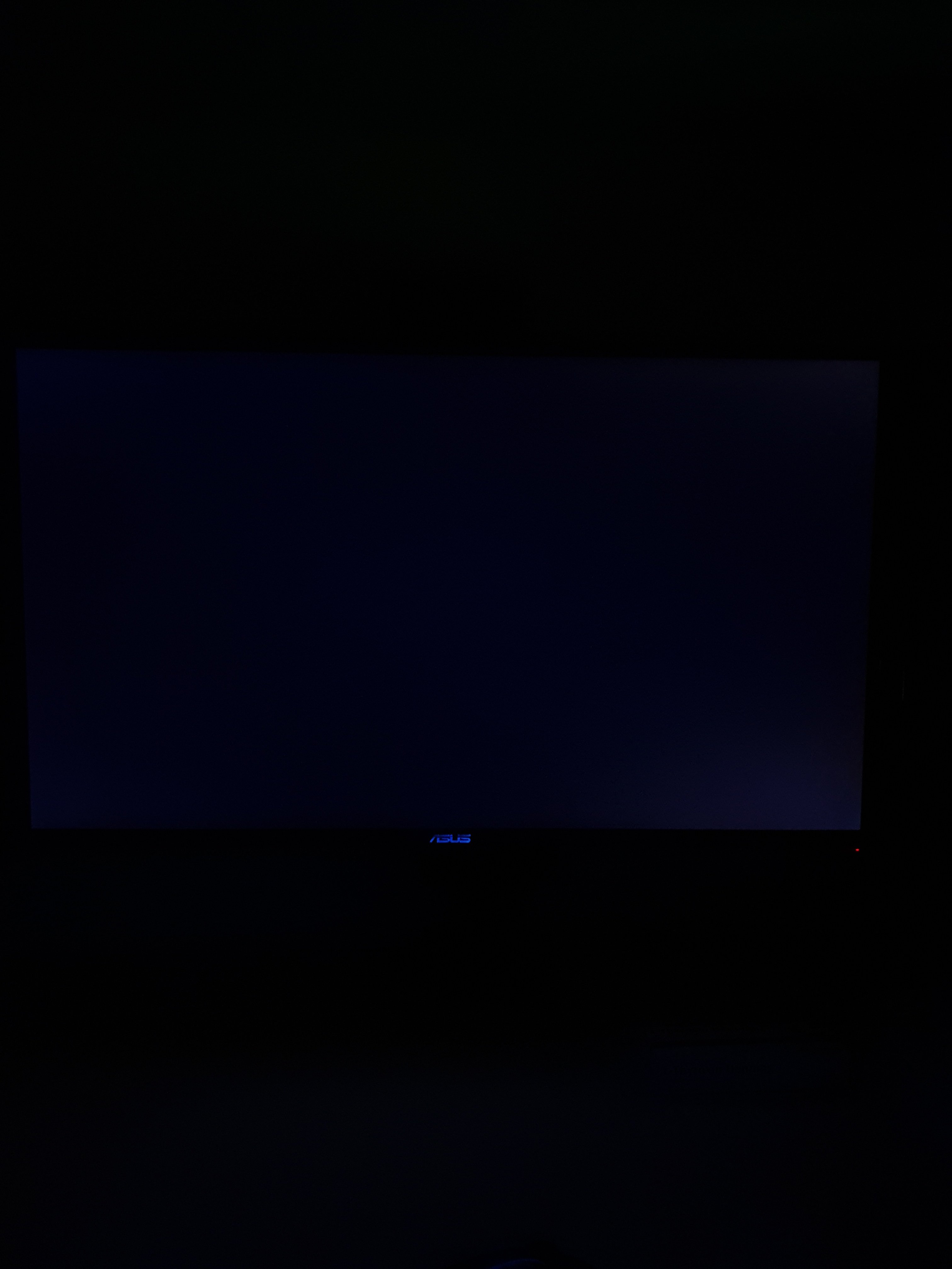

Also bei meinem PG279Q ist das eher nur unten rechts
Overdrive kann man mit der G-Sync Demo von Nvidia testen (sowie Ghosting usw.)
Beim LG 850 B ist der Glow der Horror unten links.
Am besten ist es halt wenn man auch HIntergrundbeleuchtung hat (LED Strips, kleines Licht, RGB usw.)
Mein PG279Q habe ich unten angehängt.
Dort sind meine 2 anderen Bildschirme aus, RGB komplett aus (Maus, Tastatur, Mauspad, PC) LED Strips hinterm Bildschirm sowie Tisch usw. und halt wirklich 100% stockdunkel... Dazu sieht es auf dem Foto schlechter aus als in echt und ist komplett schwarz.
