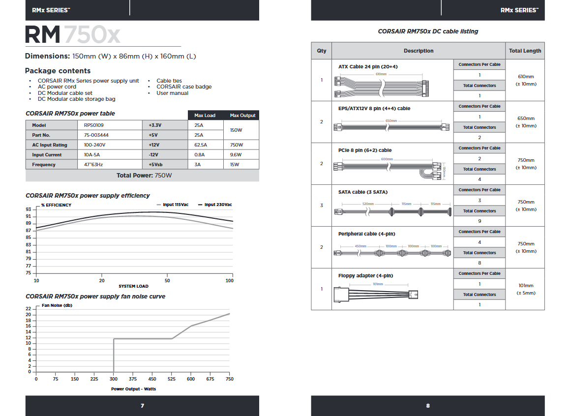

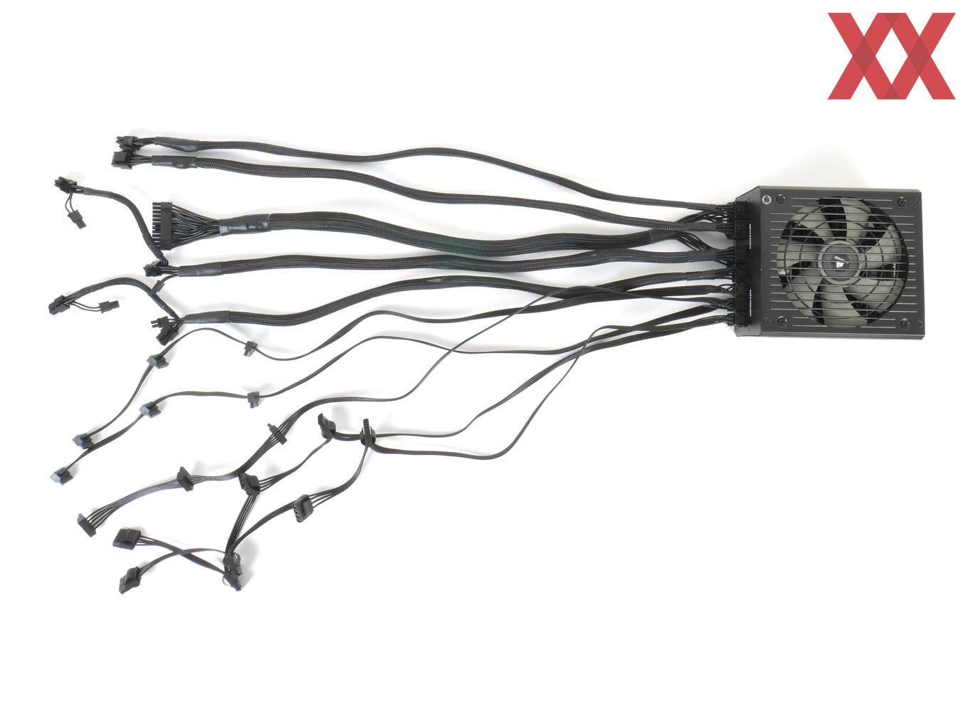

Zwei: https://www.hardwareluxx.de/index.p...zteile/46357-corsair-rm750x-2018-im-test.html
Es ist technisch mehr oder weniger gleich auf mit dem bq, mit einer Ausnahme: das Straight Power hat den besseren Lüfter und mE das bessere Kühlkonzept.
