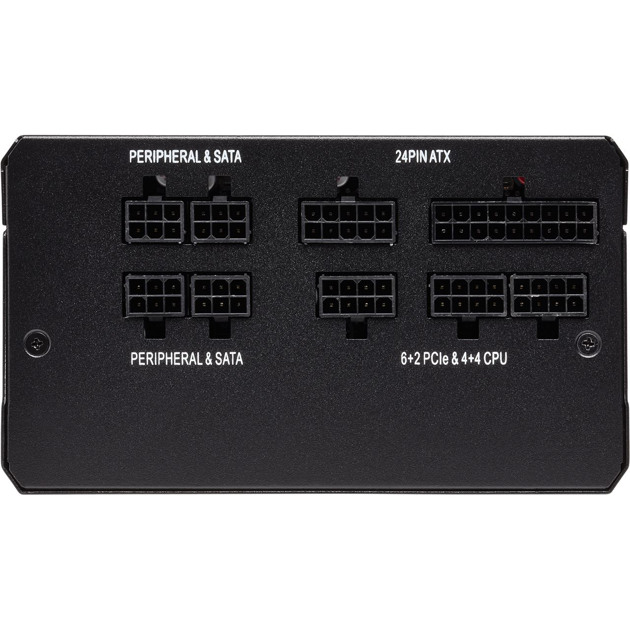

Kannst du mir kurz erklären, ob ich alles richtig angesteckt habe. Irgendwie fand ich die Beschilderung schlecht.
SATA ist ja einfach und lassen wir aus, deswegen nur die rechte Seite anschauen.
Die beiden oberen Stecker waren an einem Kabel und gingen von dem einem Kabel aus zusammen auf das Mainboard mit einem einzigen Stecker. Darunter in der Leiste habe ich ja 3x 8 Polige Anschlüsse. Habe dann links Grafikkarte, ein weiter rechts auch und dann ganz rechts den CPU Stromanschluss. Ist das richtig?
Das geht mi tmir schon so lange um... weil die Beschriftung so seltsam war.

Sicher, aber was ist denn daran schlecht beschriftet? :D
Naja, nicht unter oder über jedem Anschluss steht, was genau es ist. Man muss sich das irgendwie zusammenreimen. z.B. 6+2 PCIe Anschluss und 4 & 4 CPU , heißt das, dass alle drei geeignet sind oder ist das egal oder von links nach rechts? Fand ich halt schwierig.
würde ich in dem fall von ausgehen. stand da im handbuch nichts genaueres zu?

Stand im Handbuch tatsächlich gar nichts. Nur welche Kabel vorhanden sind, deshalb bin ich ja so verwirrt gewesen...
