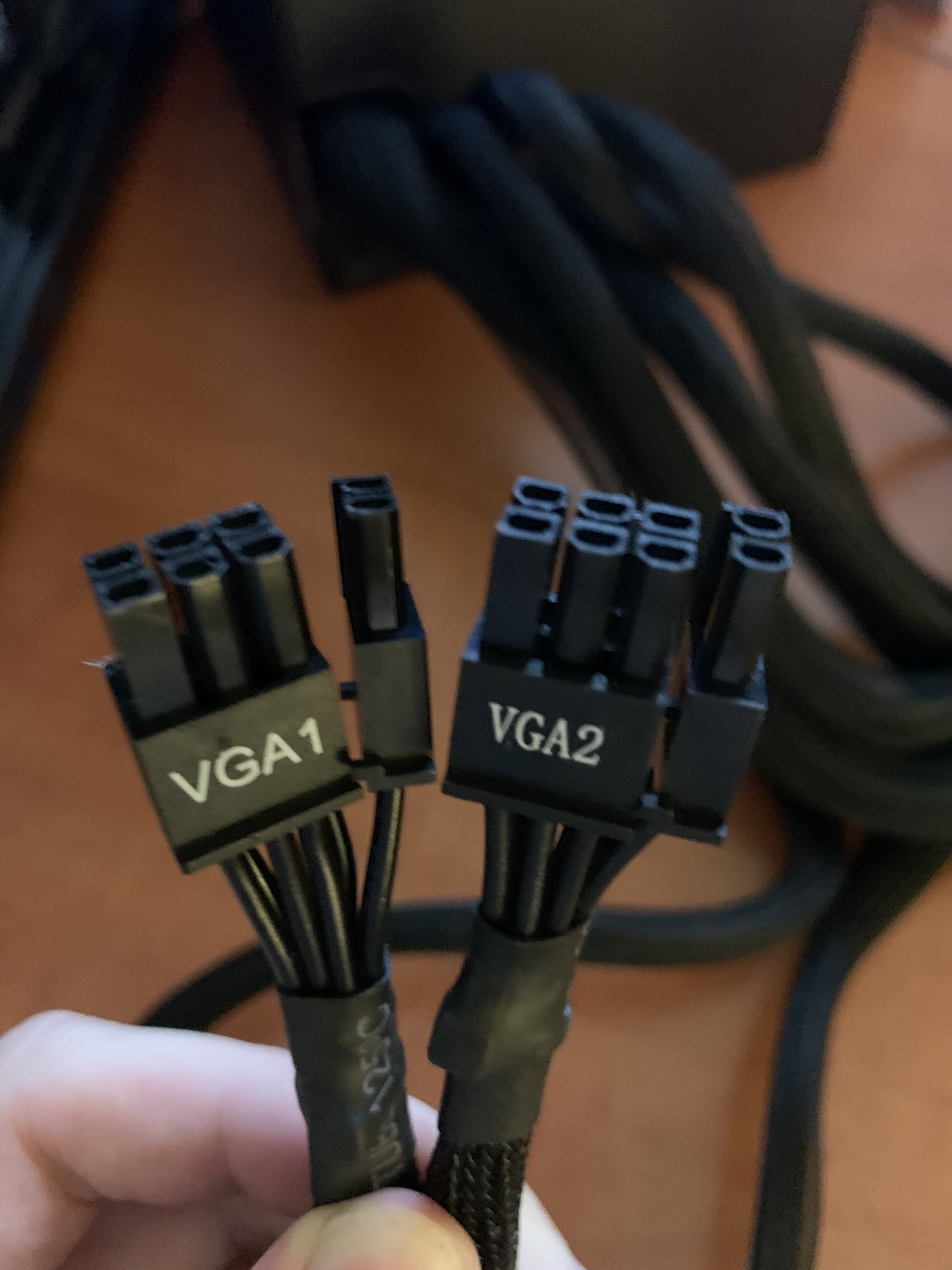

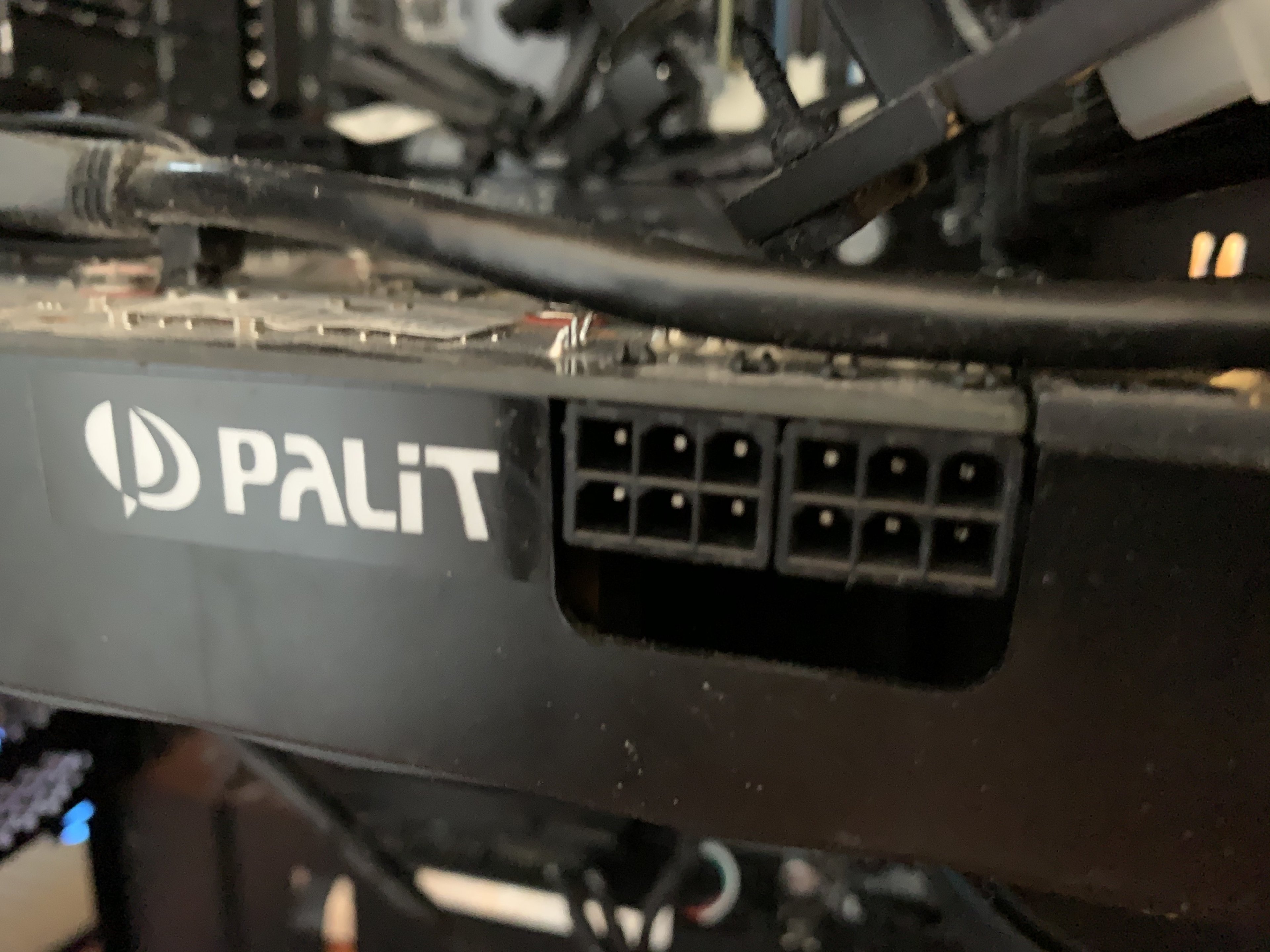

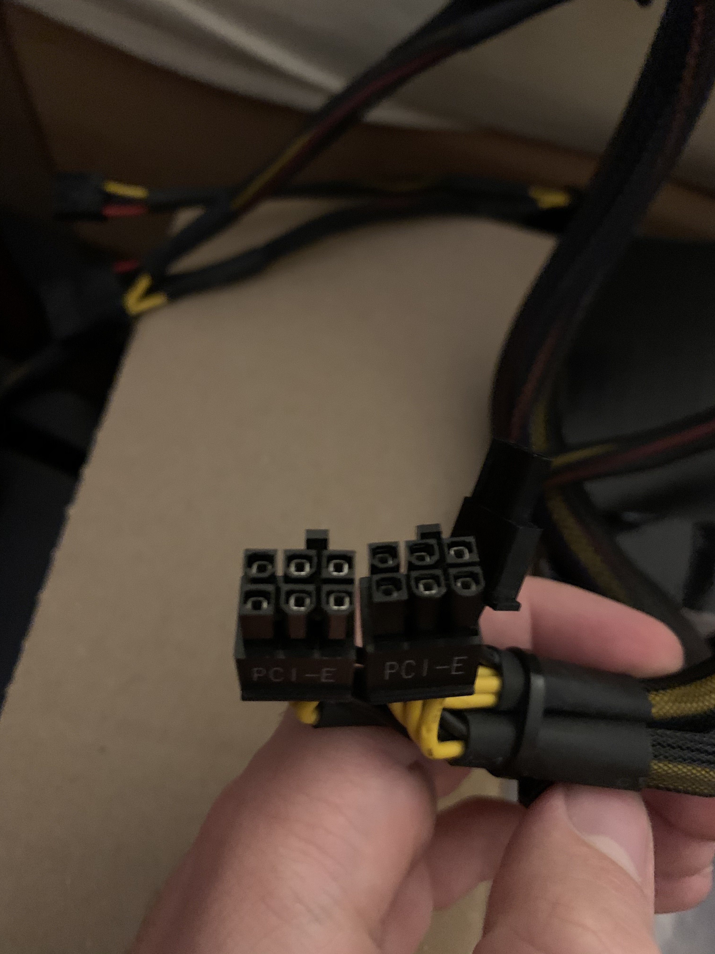

Nochmal Danke für die Beratung. Ich habe jetzt das be quiet! 11 Pure Power 500W gekauft und bin dabei das neue Netzteil einzubauen. An dem alten NT war ein Anschluss für die Grafikkarte mit 12 Pins mit der Aufschrift PCI-E.
An dem neuen NT sind 2 Kabel mit jeweils 6 + 2 Pins und der Aufschrift VGA1 und VGA2. (siehe Bilder)
Leider habe ich hierzu nichts in der Anleitung des NT gefunden. Muss ich die jeweils 2 Pins beiseite biegen und in die Grafikkarte stecken? Und können die beiden Stecker vertauscht sein oder gibt es da eine Reihenfolge?
Danke!

der "12pin" besteht aus zwei 6pin von denen mindestens einer auch nen zusätzlichen 2pin hat. ja, einfach die beiden 2er zur seite und rein mit den 6ern. nee, gibt keine bestimmte reihenfolge, hängen in dem fall allerdings an unterschiedlichen 12V-rails. musst du dir aber keine gedanken wegen machen.
@Der_Rico:
langt mehr als locker. idealerweise nutzt du beide PCIe-kabelstränge um die last auf 12V3 und 12V4 zu verteilen, muss aber nicht sein.
