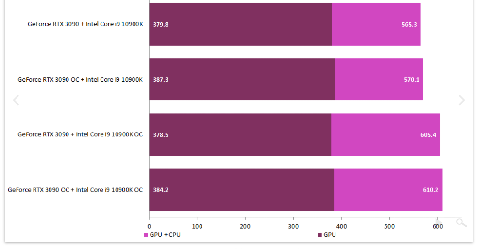

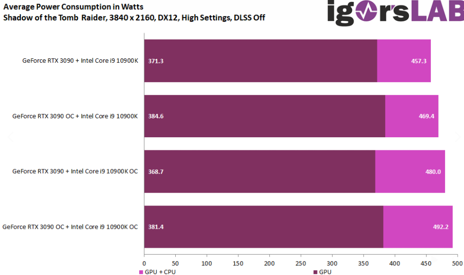

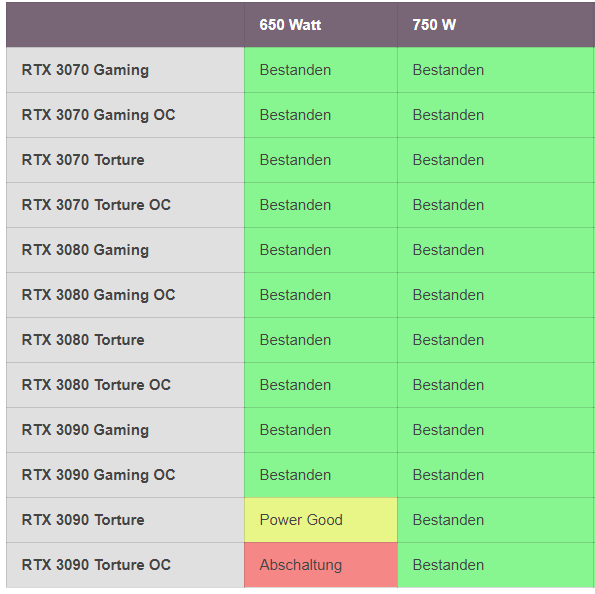

Für eine 3080 ist das etwas knapp, erst recht mit einem Intel-Stromfresser.
Nö!
https://www.igorslab.de/geforce-rtx...900k-oc-mit-und-ohne-oc-gegen-11x-be-quiet/2/
Dabei ist das Straight Power vor allem wegen Multirail und der seltsam dimensionierten Absicherung abgeschaltet. Die eigentliche Last lag noch unter dem was das Netzteil selbst hätte leisten können.
Richtig. Der Gedanke war mir schon durch den Kopf gegangen, aber ein passives Netzteil mit der erforderlichen Leistung für das potentiell zukünftige Setup habe ich nicht gesehen.

xexex schrieb:
Wenn man jetzt noch wüsste was Igor alles in seinem Testrechner verbaut hat, was Strom zieht. Und was man dagegen zu Hause alles angeschlossen hat.
Mehrere SSDs, 4 RAM Module, 6 Lüfter, RGB, WäKü Pumpe, Wifi/Bluetooth, (USB) Soundkarte, USB Ventilator und Schreibtischlampe, externe Festplatten ohne zusätzlichen Stromanschluss, USB DVD/BluRay Brenner und USB Sticks, und nebenbei laden noch 3 Geräte mit jeweils 15W USB Power Delivery?
Ist jetzt natürlich ein vollkommen übertriebenes Szenario. Aber allein durch solchen Schnickschnack kann man schnell noch mal 50-100W zusätzlich aus dem Netzteil saugen. Sowas wird im Testlabor sicherlich nicht benutzt, aber zu Hause kann das vorkommen und sollte auch berücksichtigt werden. Bis auf 15W USB Charging sind das natürlich alles Kleinverbraucher, aber das summiert sich auch schnell zu was größerem.
Zumindest ich lade all meine Geräte direkt am PC auf und hab allein dadurch sicherlich manchmal an die 50W auf dem Tacho :D
Für die meisten sollten aber sicherlich 700W mit der 3080 ausreichen.
Da solltest du aber schon bedenken, dass Werte aus einem "Torture Test" sowieso nicht auf den Normalbetrieb zu übertragen sind. Wer seinen PC nur für Gaming nutzt, hat auch mit einem 700W Netzteil noch genug Reserven um die von die angesprochen Geräte mit Energie zu versorgen.
Zumal wir die Kirche locker auch mal im Dorf lassen sollten, ein auf Lautstärke getrimmtes Setup betreibt man nicht mit OC bis zur Kotzgrenze.

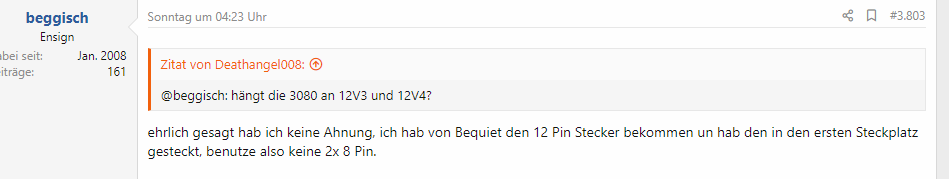

hauptproblem dabei: diesen geteilten anschluss gibts erst ab 750W (Gold) bzw 850W (Platinum), darunter ist PCIe1 -> 12V3 und PCIe2 -> 12V4. beim DPP11 mWn gar nicht, aber immerhin haben die einzelnen rails hier deutlich mehr power.
die specs von welchem stecker werden da überschritten?
Reaktionen: xexex

@xexex:
stimmt, das geht bei den teilen.
welche rolle spielen irgendwelche 8pin hier? ist dieser adapter noch dümmer als ich gerade annehme?
