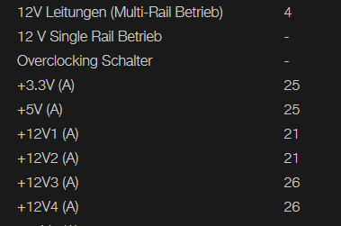

@beggisch: hängt die 3080 an 12V3 und 12V4?
ehrlich gesagt hab ich keine Ahnung, ich hab von Bequiet den 12 Pin Stecker bekommen un hab den in den ersten Steckplatz gesteckt, benutze also keine 2x 8 Pin.
welcher Steckplatz ist damit am besten? Die mit 12V3 oder 12V4
Kann es vielleicht auch störend sein wenn ich Die GPU+Soundkarte auf PCIe 1+2 habe? Müsste ich gleich aber mal nachgucken.

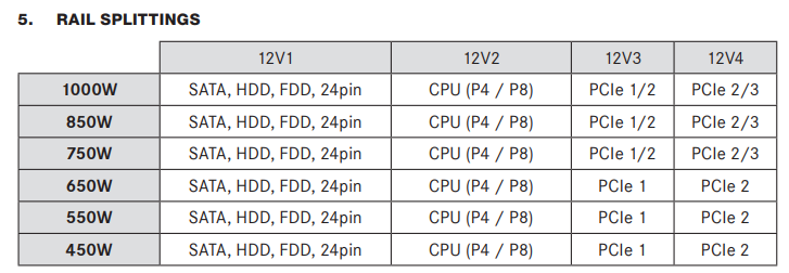

Dann hast du deine Erklärung für die Probleme, das 2x8 auf 12 Pin Kabel gehört Netzteilseitig auf 12V3 und 12V4, das sieht man eigentlich schon an der Netzteilspezifikation. Hier mal als Beispiel.
Wenn du den Nvidia Adapter verwendest, dann gehören zwei eigenständige Kabel von getrennten Stromschienen dran.
@beggisch:
wenn die karte nur an einer rail hängt wundern mich abstürze nicht. nimm einen 8pin von PCIe1 und einen 8pin von PCIe3. wenn du nur ein doppelkabel nutzen willst muss das in PCIe2. ich würde aber erstere option empfehlen.
edit:
äh, wohl falsch gelesen. wenn der 12pin NT-seitig nur einen anschluss hat (gewagt bei nem multirail-NT mit eher schwachen einzelnen rails) dann in PCIe2.
Reaktionen: beggisch und xexex
Die Lösung von BQ ist an dieser Stelle ziemlich blöd.
Die restlichen beiden Rails 12V3 und 12V4 teilen sich dann auf die drei zwölfpoligen Anschlussbuchsen für PCI-Express-Geräte auf. Und zwar in der Weise, dass die beiden "äußeren" Buchsen (PCIe 1 und 3) jeweils komplett von einem der beiden Rails versorgt werden, wohingegen die mittlere (PCIe 2) der drei Buchsen geteilt versorgt wird: die obere Hälfte von 12V4, die untere von 12V3.
EDIT: In der Tat scheint das Kabel von Bequiet nur einen 8-Pin Stecker zu haben und muss dann in PCIe2
sorry dass ich hier einfach einhake, aber ich habe heute von Bequiet einen entsprechenden 12 Pin Adapter erhalten. Leider wird hierbei nur ein Rail mit der RTX verbunden.
https://www.computerbase.de/forum/t...vidia-founders-edition.1966501/#post-24698672
und die Soundkarte ist dann egal ob die In PCIe 1 oder 3 steckt?
Im Handbuch steht zumindest das man die Sachen trennen soll, also einen in PCIe1 und einen in Pcie3 z.b.
Warte sowieso auf ein sleeved 12pin Kabel und werde mir dann eins mit 2x 8Pin auf 12 Pin zulegen, so bald verfügbar.
@beggisch:
so viel sollte die SK ja nicht schlucken? ja, ist egal ob die an 12V3 oder 12V4 hängt. hauptsache die graka hängt an beiden rails.
Reaktionen: xexex und beggisch

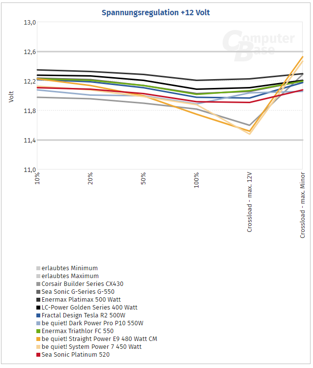

Es kann grundsätzlich sein, dass bei einem stark ausgelastetem Netzteil die Spannung etwas abfällt, das würde zu einem Anlaufproblem eines Lüfters nur dann führen, wenn dieser darüber geregelt werden würde. Bei einem PWM Lüfter halte ich dies jedoch für äußerst unwahrscheinlich, da dieser über das PWM Signal geregelt wird und die Spannung für den Betrieb gleich bleibt.
https://www.computerbase.de/artikel...num-series-fanless-520-watt-test.2098/seite-7
