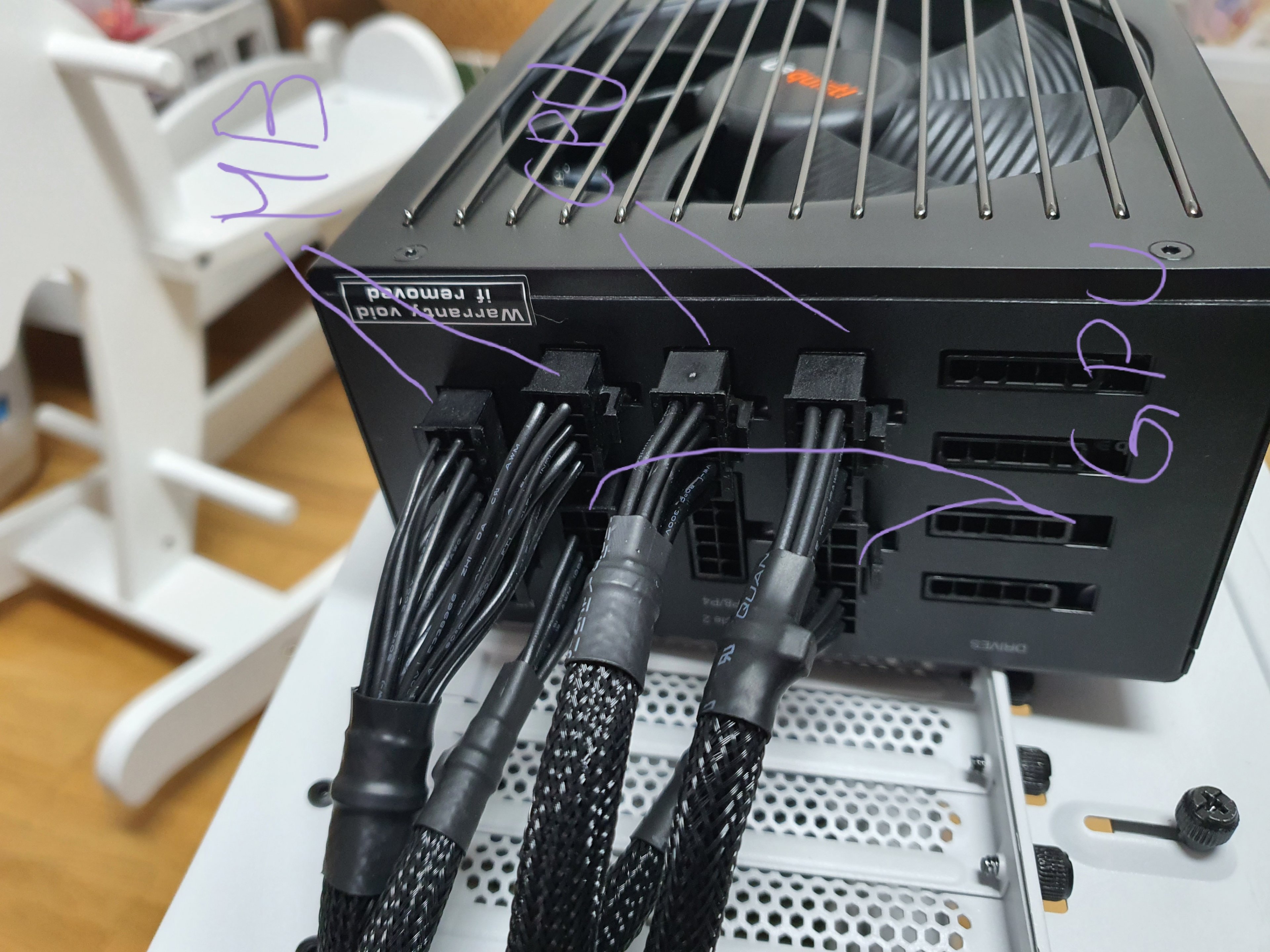

welches SP11 hast du denn überhaupt? und weche 3080?
im handbuch steht genau was an welcher rail hängt, was ist unklar?
850W und eine zotac trinity
im handbuch steht nicht wirklich viel. Habe nur gefunden welche pcie steckplätze 12v3 und 12v4 sind. Und unklar ist gerade alles. war mir noch nie so unsicher beim anschließen eines netzteiles
optimalerweise einen 8pin in PCIe1 und einen in PCIe3. wenn mit einem kabel dann PCIe2.
CPU hat mit PCIe nichts zu tun. 4/8pin hängt an 12V2. steht aber auch im handbuch;)
ich finde einen satz bzgl CPU anschluss der mir nicht weiter hilft da ich am MB 12pins für die CPU habe

  1. habe jetzt pcie1 und pcie3 für die GPU.
  2. 20pin am nt und 24 am MB (ATX main connector)
  3. und bei der CPU verstehe ich nicht wieso ich beim p4/p8 kabel welches an einem ende 10 pins hat (NT anschluss unter pcie 2 also P4/P8) und am anderen ende 8 (Y mit jeweils 4 pins) am MB angesteckt werden muss jedoch am MB 12 pins für die CPU da sind?
MB = MSI MAG X570 Tomahawk
ok ich komme der sache näher. Am NT nehme ich beide P8/P4 steckplätze mit jeweils einem kabel. eines wird geteilt und das andere kommt ganz rein.
jenes welches nicht geteilt werden kann ist ein P8 stecker und beim anderen stecke ich nur den p4 teil an
das X570 Tomahawk WIFI hat für die CPU einen 8pin und zusätzlich noch einen 4pin. letzterer muss nicht belegt werden, schadet freilich auch nicht wenn die stecker vorhanden sind. was hier der fall ist.
der 24pin hat NT-seitig zwei stecker, jeweils mit "MB" gekennzeichnet. die müssen auch beide eingesteckt sein.
(NT anschluss unter pcie 2)
am NT steht PCIe 2 und direkt darunter P4/P8. darunter befinden sich zwei anschlüsse, oben PCIe 2, unten P4/P8.

jop, hab das jetzt so gemacht. hab nur etwas brainstorming und zeit gebraucht, vielen dank.
