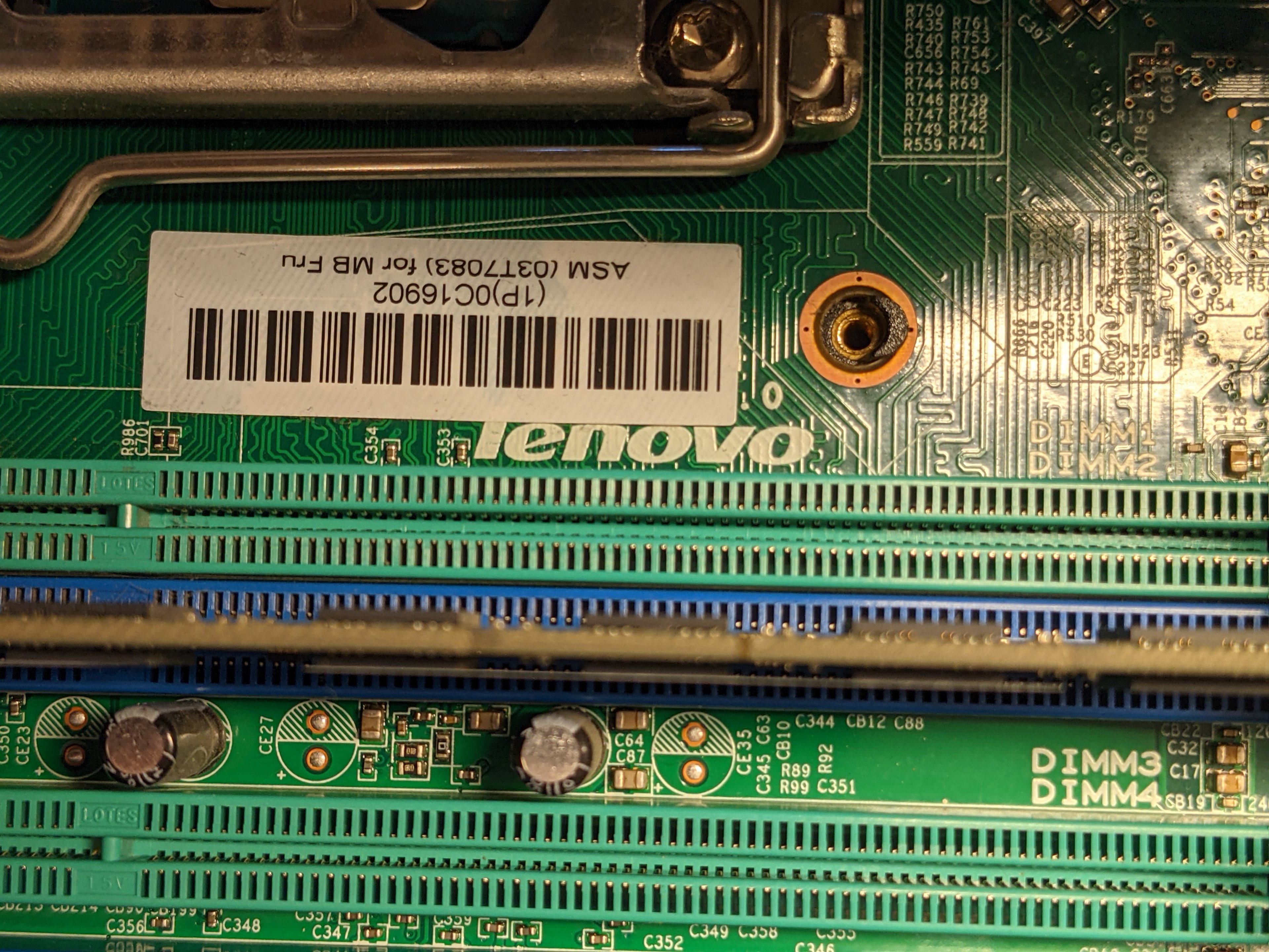

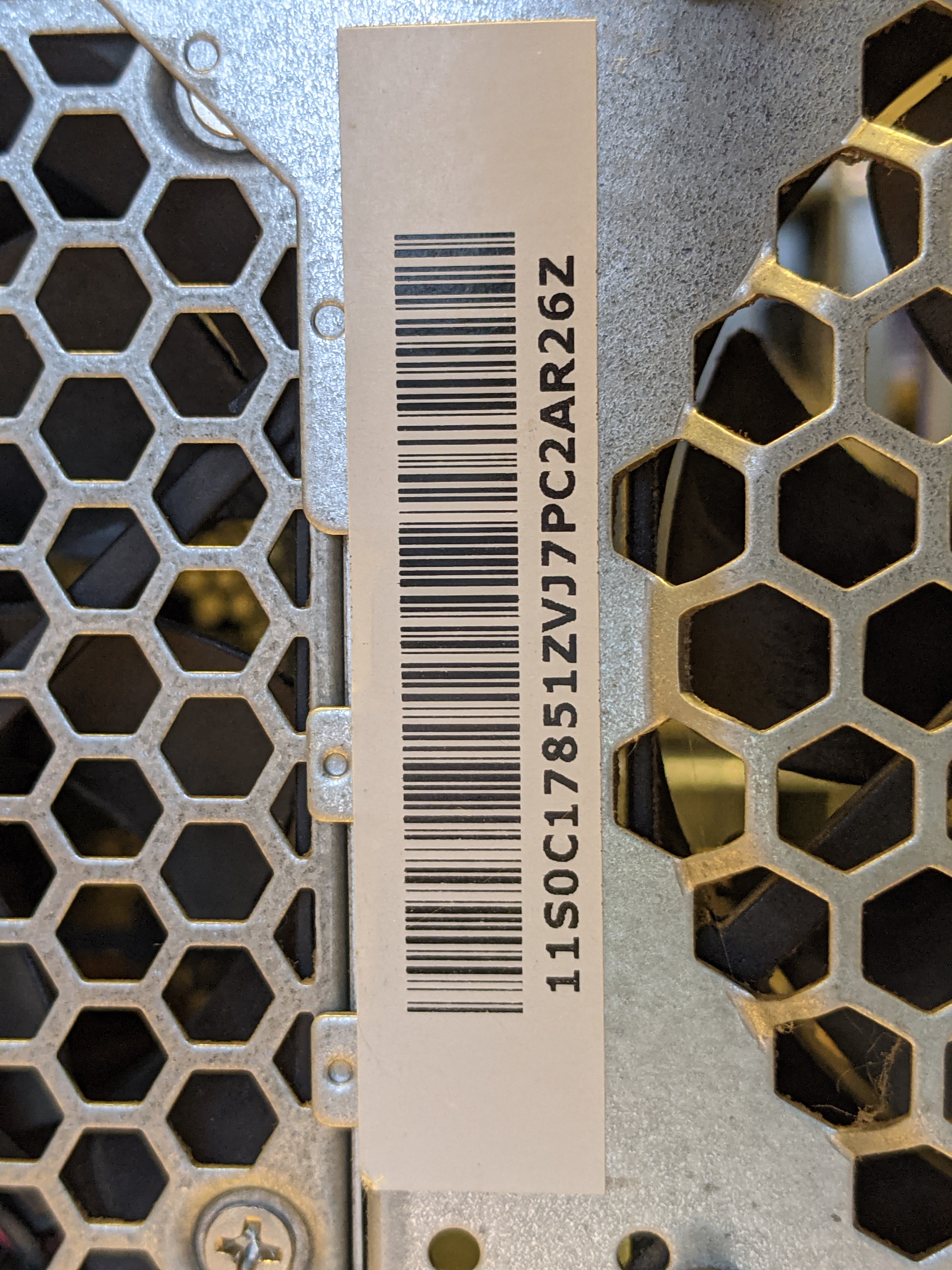

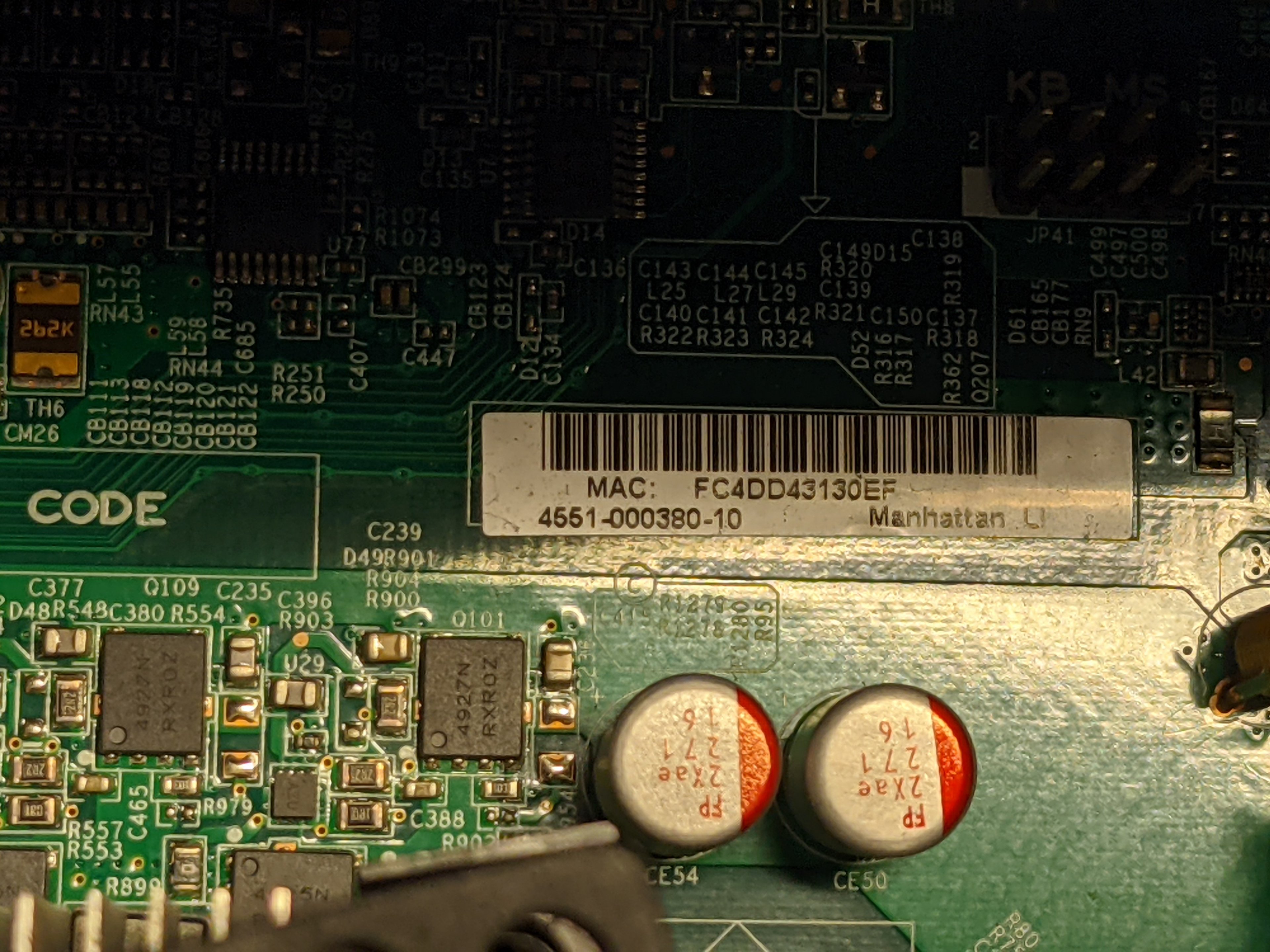

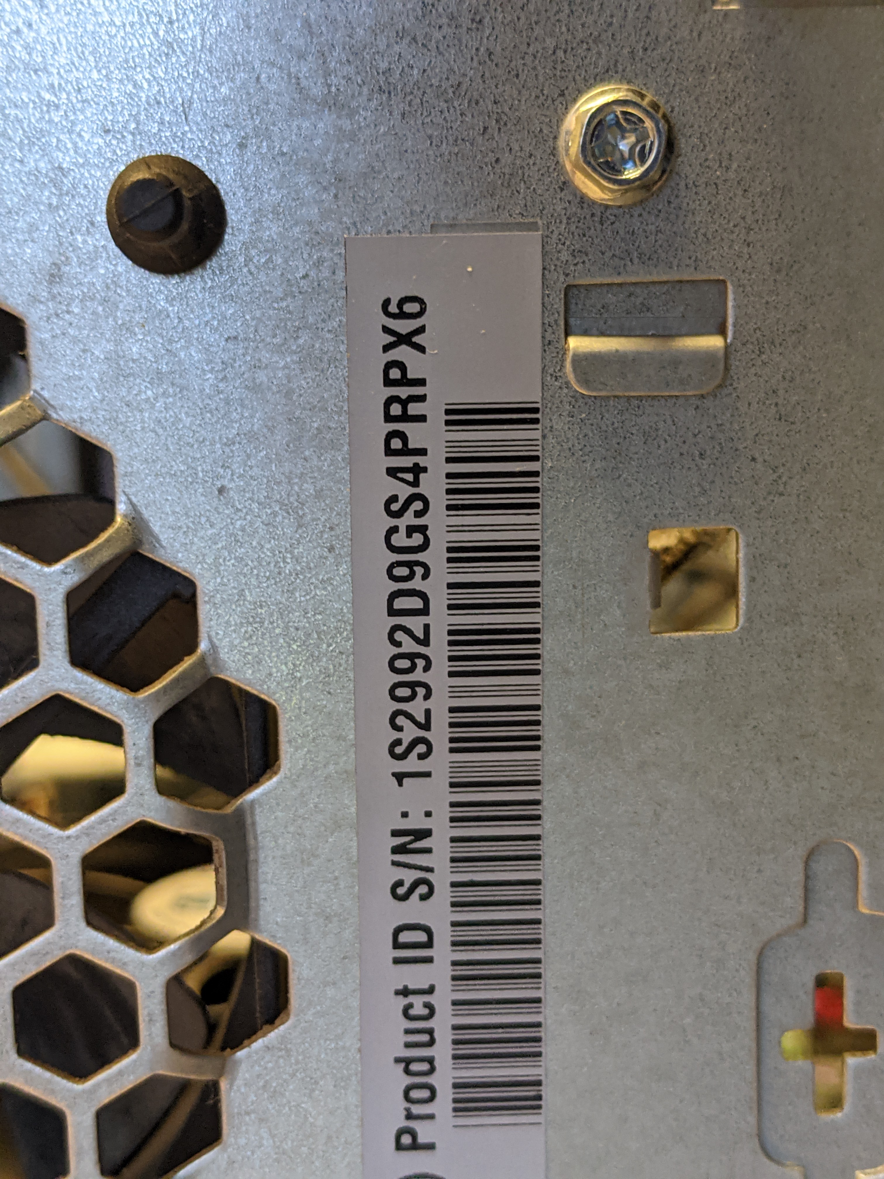

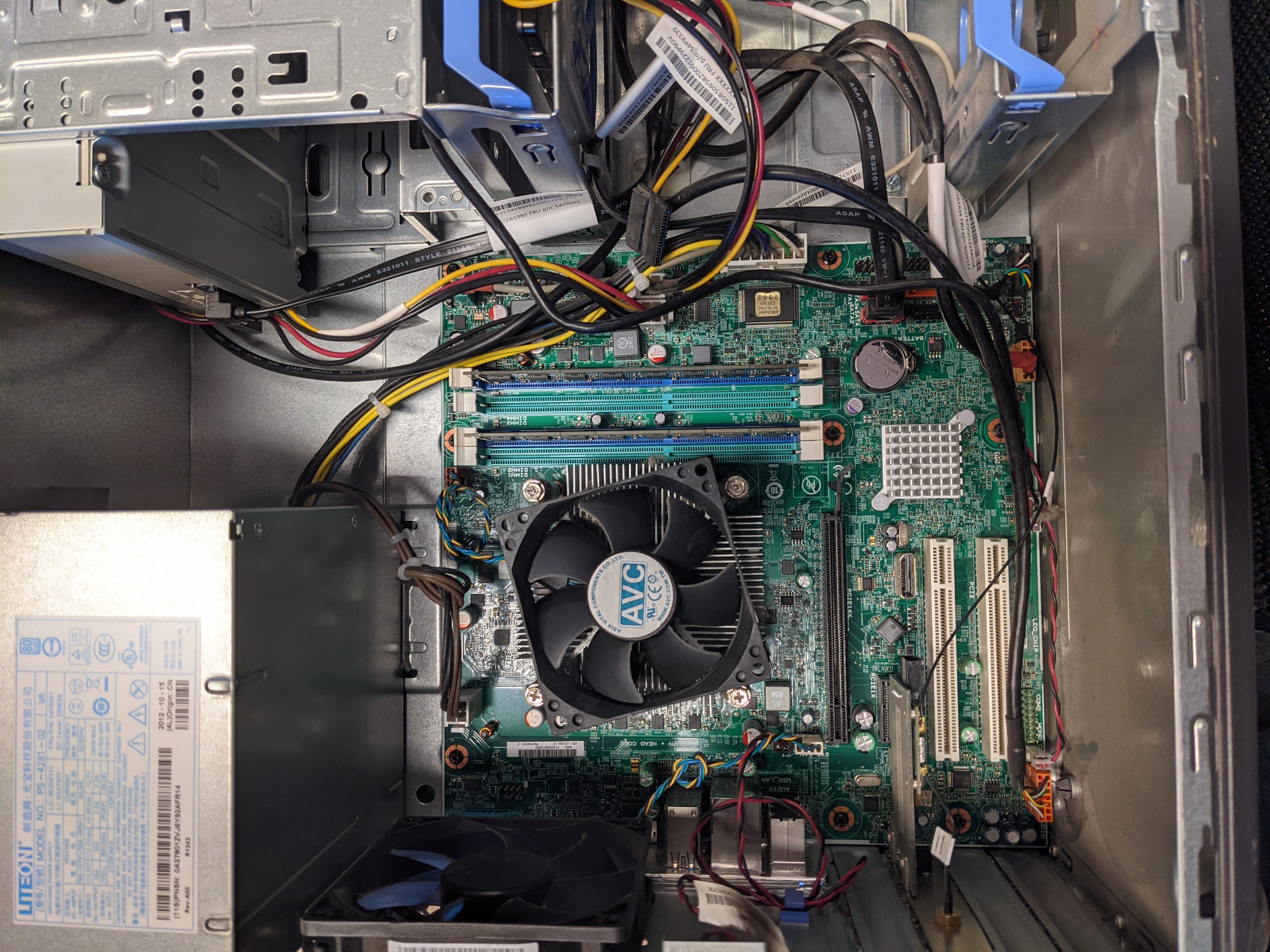

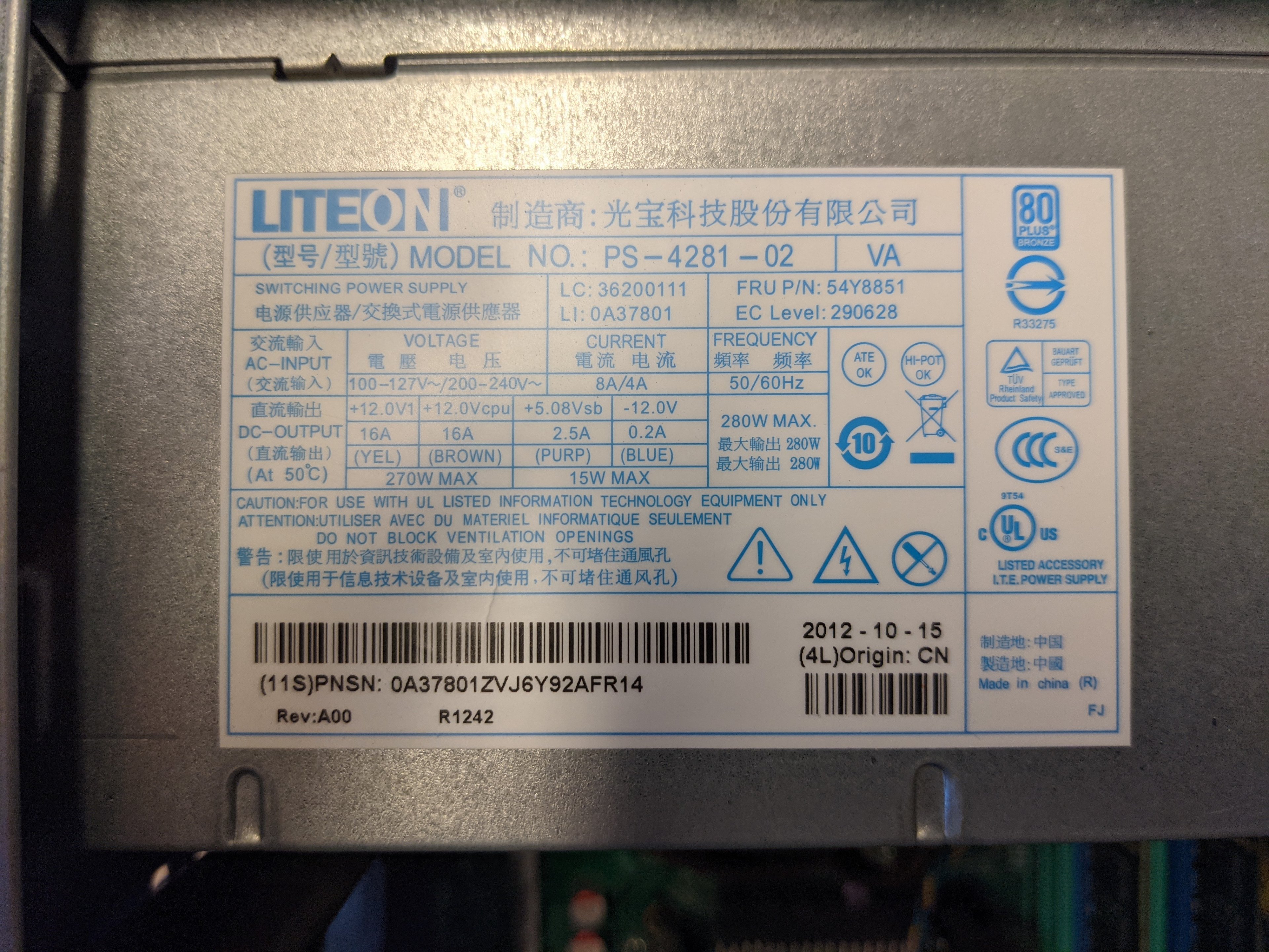

Moin,
an einem alten Rechner ist das Netzteil kaputt gegangen. Ich brauche jetzt einfach ein günstiges neues (bitte nicht gebraucht anbieten).
Kann mir einer sagen welches die passenden STecker hat? Ich könnte es wahrscheinlich auch herausfinden brauche aber bestimmt ne halbe Stunde bis Stunde bis ich mir sicher bin. Daher für den der im Thema ist ein klacks.
Danke dafür
Das ist ein proprietäres System, d.h. ein normales ATX-Netzteil funktioniert so erst einmal nicht ohne weiteres. Ggf. gibt es Adapter. https://www.amazon.de/adaptare-3500...acementKeywords=atx+lenovo+pin+adapter&sr=8-3 oder https://www.amazon.de/Lenovo-Netzte...acementKeywords=atx+lenovo+pin+adapter&sr=8-4
Es ist aber auch wichtig, dass Du die Modellnummer des Rechners nennst ...
Da Dein Netzteil selbst 3,3V und 5V nicht zur Verfügung stellt, befinden sich auf dem Board DC-DC-Wandler, um die Spannungen zur Verfügung zu stellen.
Reaktionen: Hebras
Reaktionen: Hebras
