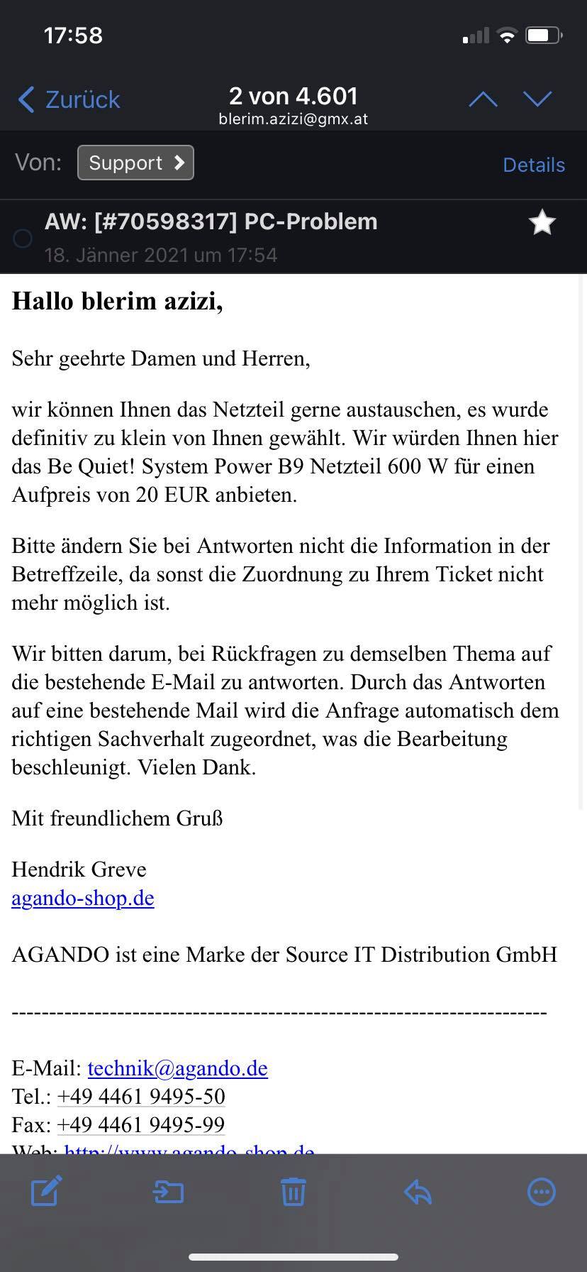

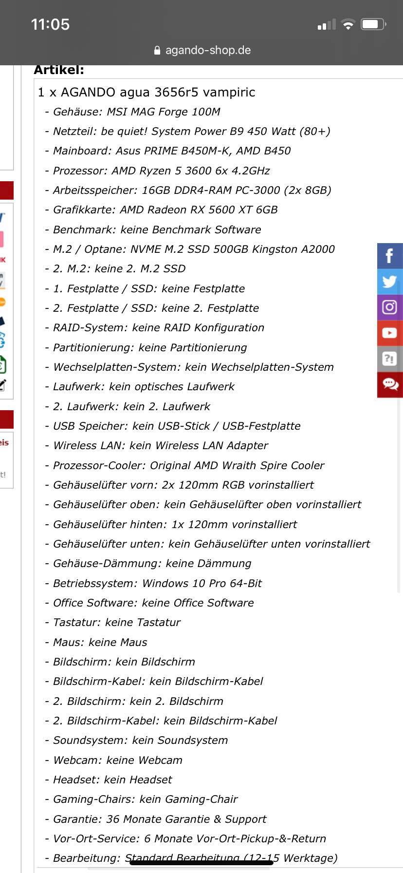

Hallo
Da sich vor 2 Tagen mein PC von selbst ausgeschalten hat habe ich das dem Support gemeldet und dazu geschrieben das dass Netzteil eventuell das Problem war weil es zu schwach ist. Habe vorhin eine Antwort vom Support bekommen wo sie mir ein Be Quiet! System Power B9 Netzteil für 20€ Aufpreis tauschen könnten.
Meine Frage ist jetzt ist dieses Netzteil Gut und Stark genug für meinen PC ?
Spiele Csgo, LoL, Rocket League

@Limi10:
für nen 3600 und ne 5600XT sind 450W an sich ausreichend. auch das B9 sollte das stemmen, obgleich ich mir dieses teil nie gekauft hätte. wenn du es jetzt tauschen willst dann lieber gegen was mit weniger W (~500W) und mehr qualität. 600W sind für die kiste totaler unfug und wenn man wirklich soviel power braucht darf es was hochwertigeres sein.
Deathangel008 schrieb:
@Limi10:
Ja mir gehts nur darum das ich später keine probleme habe und mich der PC noch sehr lange begleiten wird. Garantie habe ich 3 Jahre noch bei Agando. Also was denkst du sollte ich machen ? PC zurückschicken und tauschen lassen ? wenn ja welches netzteil wäre sinnvoll für mein PC
Sie haben es so verkauft und verkaufen es auch noch so als Standard Ausstattung, daher muss es laufen. Ansonsten Stress machen ;)
Reaktionen: TheOpenfield
