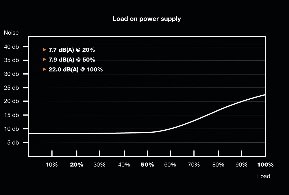

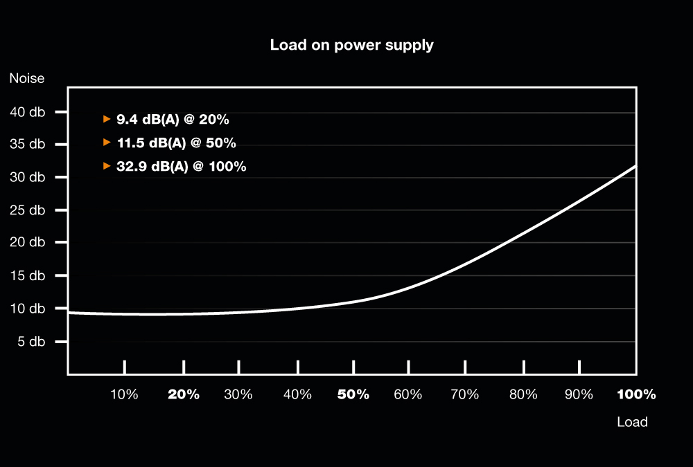

Das ist ein übliches Phänomen, betrifft auch die Dark Power Reihe. Das 550er ist im idle tatsächlich das Gerät mit der niedrigsten Lüfterdrehzahl. ;) Das kann man übrigens auch auf der Homepage von bq nachsehen, wenn man die Lüfterkurven der einzelnen Modelle sich ansieht. Der Unterschied ist aber hier (!) eher marginal, es ging nur darum darauf hinzuweisen, dass das extreme Überdimensieren auch nach hinten losgehen kann ...
850W:
1200W:
Der Rest bzw. der Hintergrund ist ziemlich simpel: da die Plattform bzw. Topologie immer die gleiche ist und nur durch punktuell unterschiedlich dimensionierte Komponenten verändert wird, erhöht sich bei den größeren Netzteilen die Abwärme deutlich, und die muss abgeführt werden. (Bei Plattformwechseln einer Modellreihe werden die Karten dann neu gemischt, z.B. das Corsair HX1200 unterscheidet sich deutlich vom HX850). Bei angenommen 90% Effizienz ist es ein ziemlicher Unterschied für die Abwärme, ob ein Netzteil 650W oder 1200W bereitstellt. Das wiederum bedeutet, dass man mitunter andere Lüftermodelle einsetzen muss. Wenn ein 1200W-Gerät 100W abführen muss, braucht es einen Lüfter der höher dreht im Maximum als die kleinen Versionen, bei denen es "nur" um max. 65W Abwärme geht. Und dann fängt das Problem an. Selbst Noctua baut keinen Lüfter, der sich super von 250 bis 2500 UPM regeln lässt. Aber dann steht der Hersteller vor der Wahl, ob er einen Lüfter verbauen sollte, der etwa von 300 UPM bis 1600UPM läuft, oder von ca. 800UPM bis 2500UPM.

Was vor allem aufgrund des obenrum deutlich schneller drehenden Lüfters möglich wird.
In meiner Grafik erkennt man aber recht gut, dass das 1200W im Bereich der maximalen Auslastung des 850W NT leiser sein sollte. Die Maximallautstärke ist beim 1200W aber deutlich höher.
