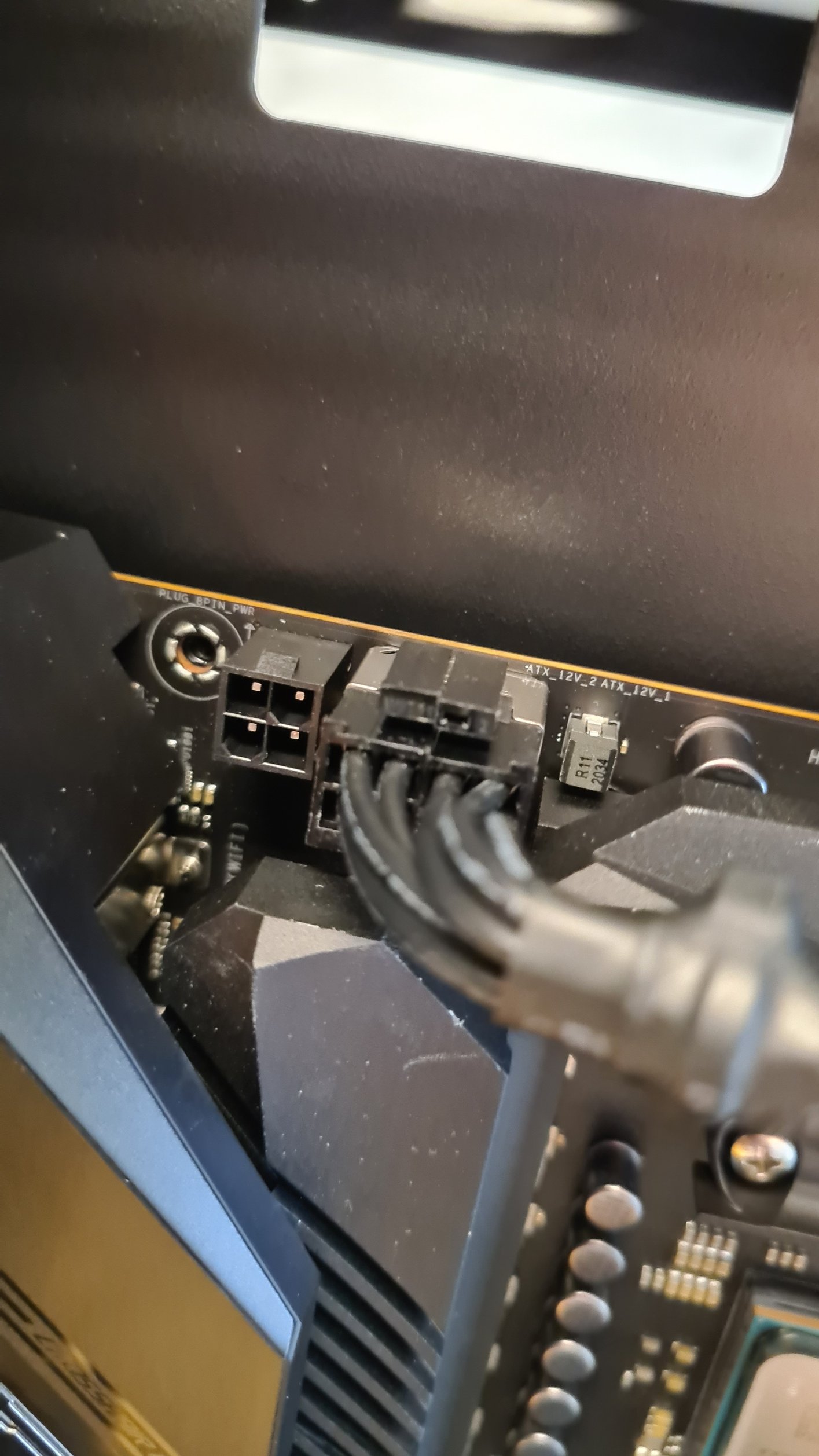

Habe mir für meinen Rechner (noch nicht fertig) ein Be Quiet Straight Power 1000Watt Netzteil gekauft, ist gerade geliefert worden. Dazu hätte ich ein paar Fragen, da ich etwas verwirrt bin. Vorab meine Hardware: Crosshair Dark Hero, 5900X, 32GB Ram, 3090 EKWB + Wakü-Komponente.
Frage 1:
Am Mainboard gibt es den typischen 24-Pin Anschluss und oben einen 8Pin+4Pin Anschluss. (siehe Bilder)
Beim Netzteil kann ich natürlich den 24er-Pin anschließen und auch den 8Pin (4+4). Jedoch liegt kein einzelnes 4-Pin Kabel mit bei gibt es ja nicht. Im Asus Handbuch steht (Seite 1-12) nicht, dass man ausschließlich den 8-Pin nutzen kann, ich ging beim 4-Pin Anschluss davon aus, dass es zum Übertakten gedacht ist. Nun Denn hier meine Frage: Kann ich einfach einen 8-Pin Anschluss verwenden und vom 4-4-Pin-Kabel ein einzelnes 4er Pin und das Thema ist gegessen, dann baumelt halt ein freier 4-pin am Mainboard? Auf der Be Quiet Seite unter Zubehör gibt es keine einzelnen 4-Pin Kabel oder habe ich einfach das falsche Netzteil (kann doch nicht sein?) gekauft?

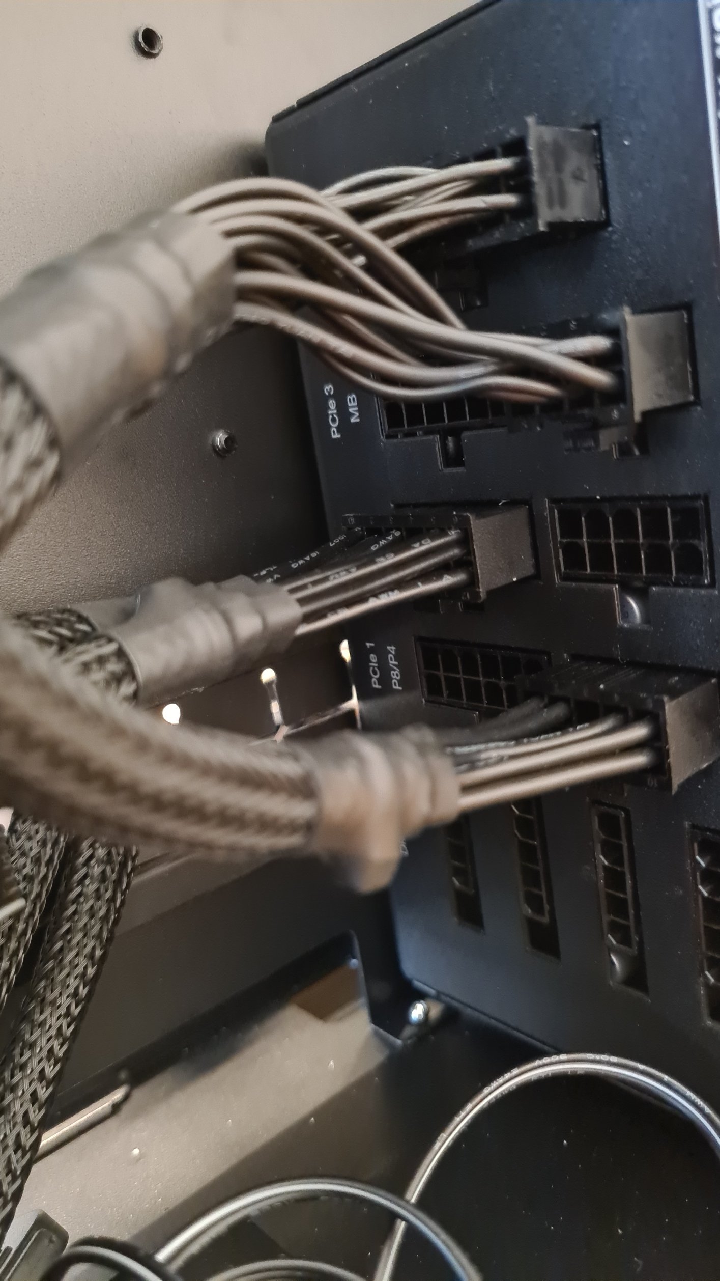

Frage 2:
Die RTX3090 EKWB verfügt über einen 2x8 Pin Anschluss, es reicht also ein einzelnes PCIe-VGA-Kabel. Auf Seite 33 des Be-Quiet Handbuch steht: "Verwenden Sie PCIe2, wenn Sie nur ein PCIe-Kabel verwenden". Ich habe noch ein Bild angehängt und wollte euch vor allem in Kombination mit Frage 1 fragen, ob die Anschlüsse so richtig sind, mir geht es um die RAIL Splittings, es würde ja wenn ihr mir die Frage2 positiv beantworten neben dem PCie2 Anschluss ein weiterer 8-Pin (von der 4-Pin-CPU) Kabel angeschlossen werden.
Genau so. Der 8-Pin-EPS in den 8-Pin, einen 4-Pin des 4+4 in den 4-Pin. Lass ihn baumeln. :D

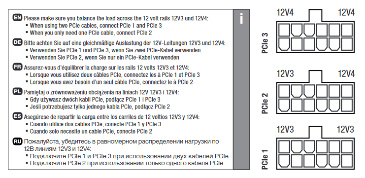

Da gibt es ein Schaubild, und das zeigt Dir, was sinnvoll ist:
Da die 3090 ein ordentliches Kaliber darstellt, würde ich zwei Stränge in PCIe 1 (12V3 exkl.) und PCIe 3 (12V4 exkl.) verwenden, um Kabel und Stecker zu entlasten.
Reaktionen: schiggio

rumpel01 schrieb:
Da die 3090 ein ordentliches Kaliber darstellt, würde ich zwei Stränge in je PCIe 1 (12V3 exkl.) und PCIe 3 (12V4 exkl.) verwenden, um Kabel und Stecker zu entlasten.
Du meinst, dass ich zwei PCIe Kabel verwenden soll und davon je ein 8er Pin nicht verwende?
Die Anschlüsse hinter den drei PCIe Anschlüssen am Netzteil haben nichts mit den PCIe Rails zu tun richtig? ich kann beide voll belegen?
@Leon9:
um das Straight Power 11 ging es etwas weiter oben auf dieser seite. hast dir das mal angeschaut?
was ist aktuell vorhanden? unter 750W würde ich hier nicht einsteigen.
standardempfehlungen abseits des SP11: Focus GX/PX, RM(x), Revolution D.F., Ion+ und grundsätzlich natürlich auch die darüber positionierten modelle wie z.b. Prime GX/PX/TX, HX/AX etc.
@schiggio:
ja, meint er.
was meinst du mit "PCIe Rails"? die einzelnen anschlüsse am NT hängen an bestimmten 12V-rails. das kannst du dem handbuch entnehmen.
Deathangel008 schrieb:
was sollen "PCIe Rails" sein? die einzelnen anschlüsse am NT hängen an bestimmten 12V-rails. das kannst du dem handbuch entnehmen.
Ich belege am Netzteil PCIe1 und PCIe3 durch die Graka, hinter den PCIe Anschlüssen am Netzteil sind zwei weitere 8Pin Anschlüsse die ich nun voll belegen muss wegen dem Mainboard (siehe Beitrag bzw. Bild oben). Meine Frage ist, ob die Graka vom Netzteil dann weiterhin mit genug Power versorgt wird.
