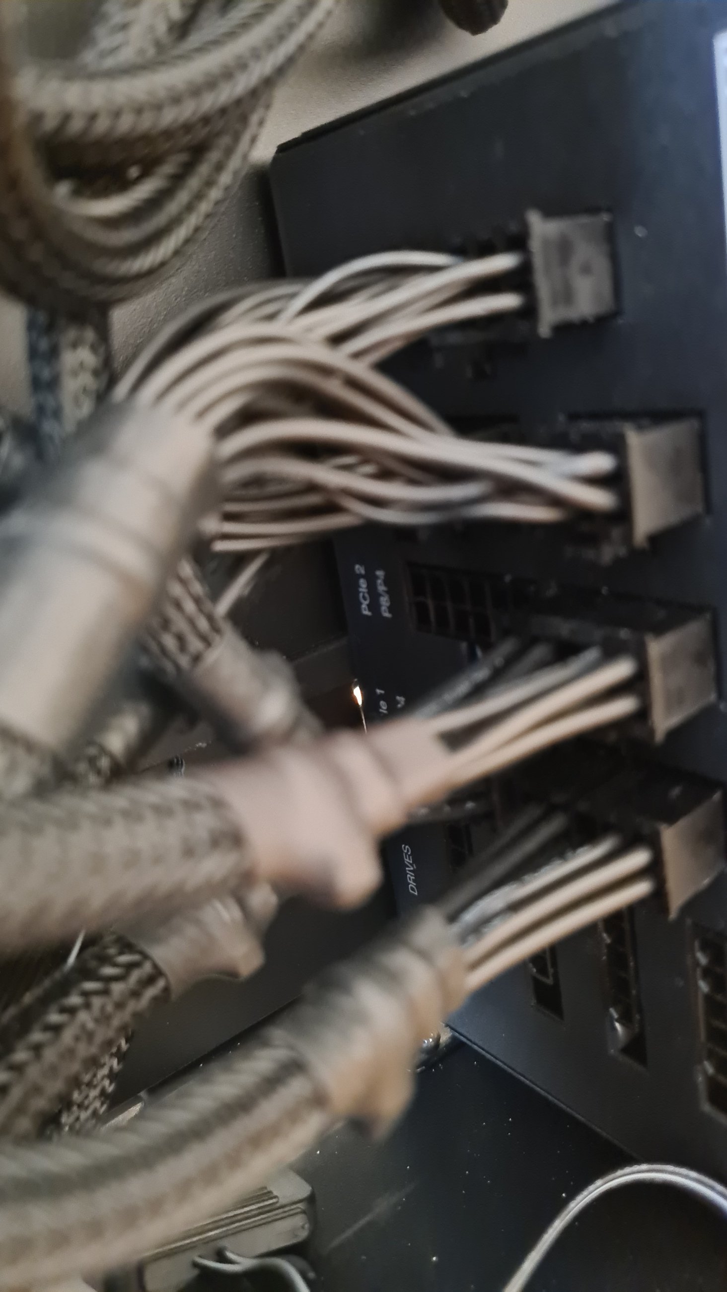

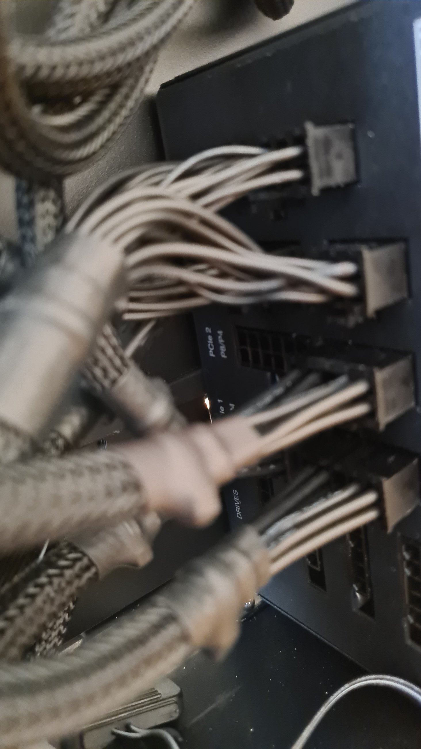

Ja das ist richtig, die meine ich, danke für die Aufklärung Habe nun alles wie von euch empfohlen Angeschlossen. Die GPU hängt mit zwei PCIe (je 1x8Pin davon an der GPU) am Netzteil PCIe1 und PCIe3. Das Mainboard mit dem 1x8Pin und 1x4Pin belegt die rechte Reihe. Am Netzteil ist somit nur noch PCIe2 frei. Hier noch das Bild dazu, das müsste doch jetzt alles passen oder?
die hätte auch ein blick ins handbuch liefern können.
ja, das passt. jetzt musst du nur noch die richtigen PCIe-stecker für die graka verwenden:p

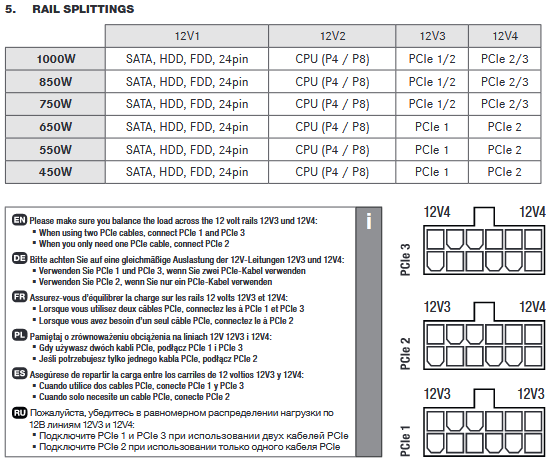

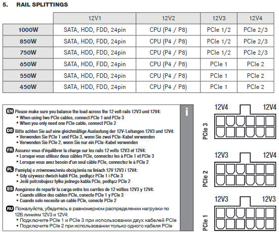

bringt nichts beide anschlüsse am NT zu belegen wenn man dann die graka trotzdem nur an einen kabelstrang anschließt. war ne mehr oder weniger spitzfindige bemerkung meinerseits, deshalb auch der ":p". welchen der beiden 6/8pin man von den jeweiligen kabelsträngen verwendet ist egal.
falls du weniger kabel im gehäuse rumfliegen haben willst: es gibt von be quiet! auch kabel mit nem einzelnen 6/8pin.
schiggio schrieb:
Im Asus Handbuch steht (Seite 1-12) nicht, dass man ausschließlich den 8-Pin nutzen kann
da steht folgendes:
DO NOT connect the 4-pin power plug only, the motherboard may overheat under heavy usage.
Ensure to connect the 8-pin power plug.
4pin allein ist schlecht, 8pin reicht, zusätzlicher 4pin ist optional. aber da dein NT den entsprechenden stecker hat würde ich den auch anschließen, sorgt unter last für etwas stabilere spannungen.

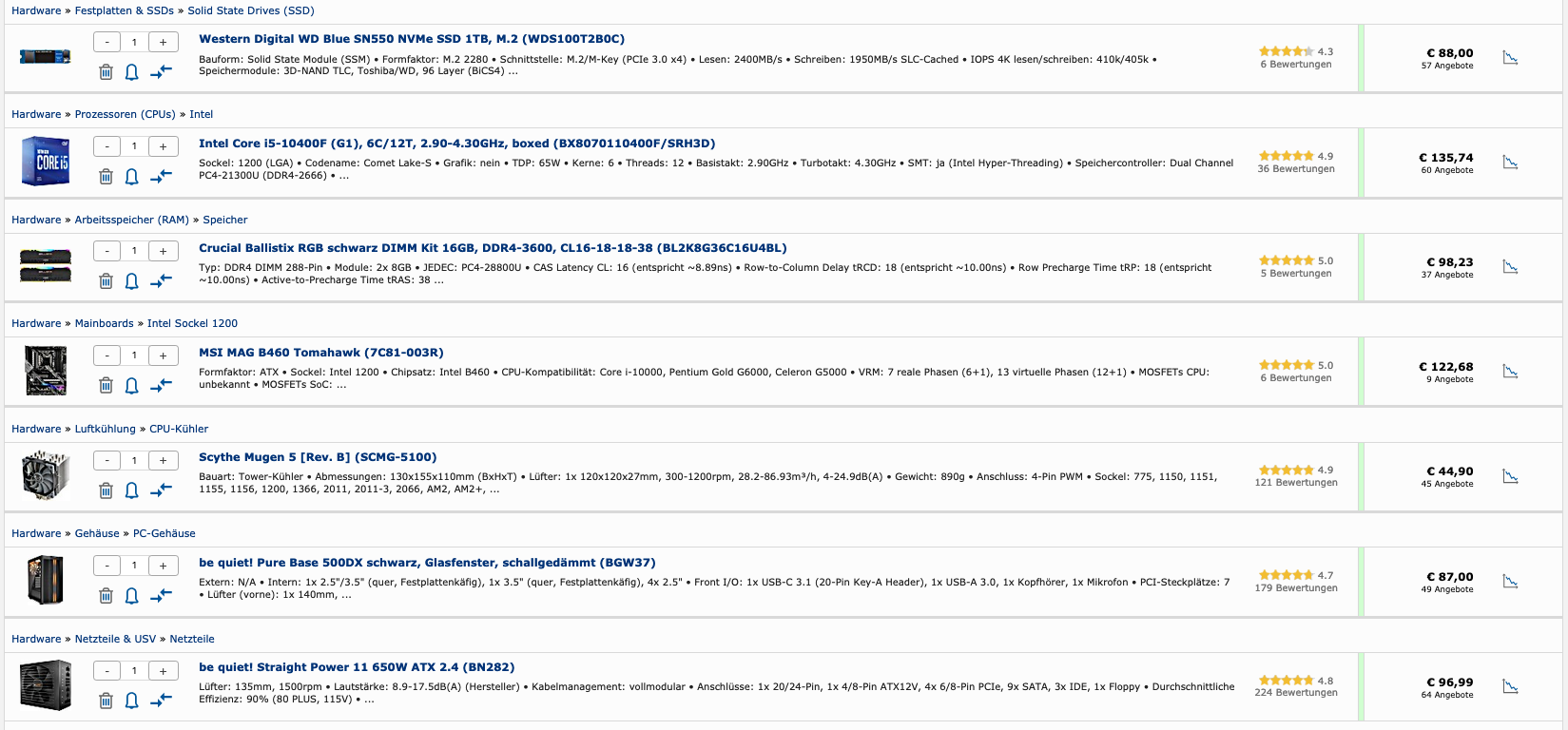

ich habe vor mir einen neuen PC zu konfigurieren, aufgrund der Grafikkarten Preise verzichte ich erstmal auf eine und habe mir folgende Konfiguration zusammengestellt und wollte mal die Profis hier fragen ob man das so bauen kann und danach z.B. noch eine 3060 / 3070 einbauen kann bzw. ob das Netzteil dafür ausreicht.
Viele Grüße und danke im voraus!
Das Netzteil reicht auch für eine GPU eine Nummer größer noch aus. Nur solltest du eine CPU mit iGPU kaufen wenn du keine alte Grafikkarte für die Bildausgabe hast - der F hat keine iGPU integriert.
Reaktionen: harddresscode
dankeschön. Hast du eine gleichgute/bessere Alternative?
@harddresscode:
warum 3600er-RAM (16GB sind auch nicht mehr unbedingt üppig) und dann nur ein B460-MB? da ist in kombination mit dem Comet Lake-i5 bei 2666 schluss.
B560-MB nehmen (z.b. Steel Legend) und dazu nen 10400 oder gleich 11400.
