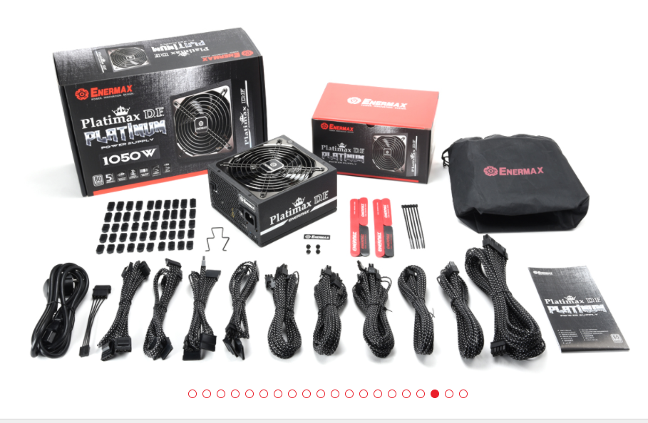

Sind letztlich genauso wie bei vielen anderen Netzteilen Flachbandkabel, wenn du "die besten Kabel" haben willst, dann eher sowas.
https://www.enermaxeu.com/de/products/power-supplies/premium/platimax-d-f/
Reaktionen: The Professor

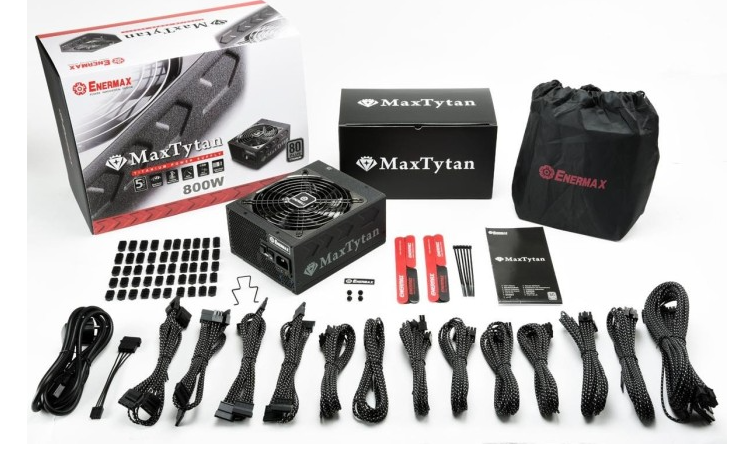

Alternative und lieferbar wäre aber auch die MaxTytan Serie, aber ob man jetzt wegen der schöneren Kabel so viel Geld ausgeben möchte, muss wohl jeder für sich entscheiden.
https://www.enermaxeu.com/de/produc...maxtytan-modelle/750w-800w/maxtytan-750-800w/
https://www.computerbase.de/artikel...e-corsair-enermax-seasonic-test.61729/seite-3
