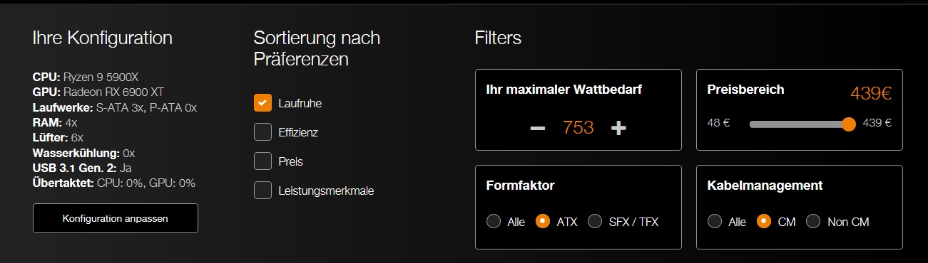

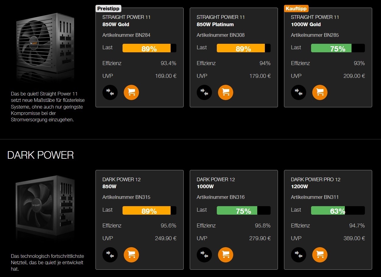

Mahlzeit zusammen,
ich bin mir gerade einen neuen Rechner am zusammenstellen und bräuchte mal Hilfe was das Thema Netzteile angeht.
Mein geplantes System:
  • Board: MSI MAG X570 Tomahwk WIFI oder MSI MEG X570 Unify
  • CPU: Ryzen 9 5900 X
  • GPU: AMD Radeon™ RX 6900 XT (schon gekauft)
  • Laufwerke: 1 x Nvme Samsung 1TB, 1 x Nvme Samsung 500 GB
  • RAM: 2x 16 GB DDR4,3600mhz (eventuell später auf 64 GB)
  • Übertaktet: aktuell nicht
Bzgl. Netzeile habe ich leider null Ahnung. Früher habe ich immer von Be Quit verbaut aber das ist schon etliche Jahre her.
Der Kalkulator von be quiet sagt mir ich bräuchte ein 850 W Netzeil. Bei der Konfiguration habe ich vorab schon mehr RAM,Lüfter und SSD`s angegeben als ich jetzt verbauen würde.
Kann man Be Quit heute noch empfehlen oder doch eher was von Seasonic oder einem anderen Hersteller.
Von Seasonic liest man das diese leise laufen würden und Be Quit stellenweise mit einem brummen zu kämpfen hat.
Könntet Ihr mir paar Empfehlungen für mein System aussprechen ?

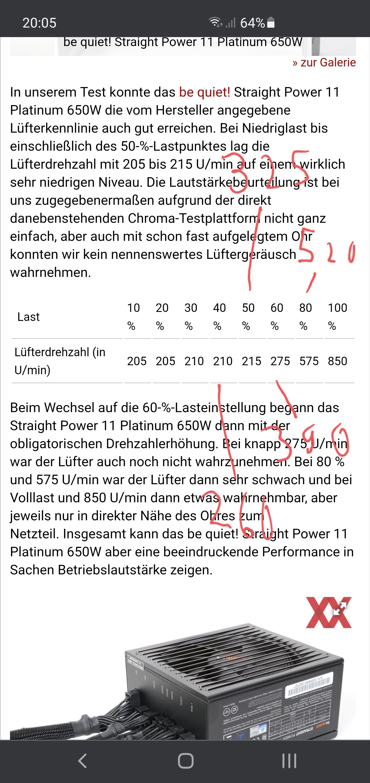

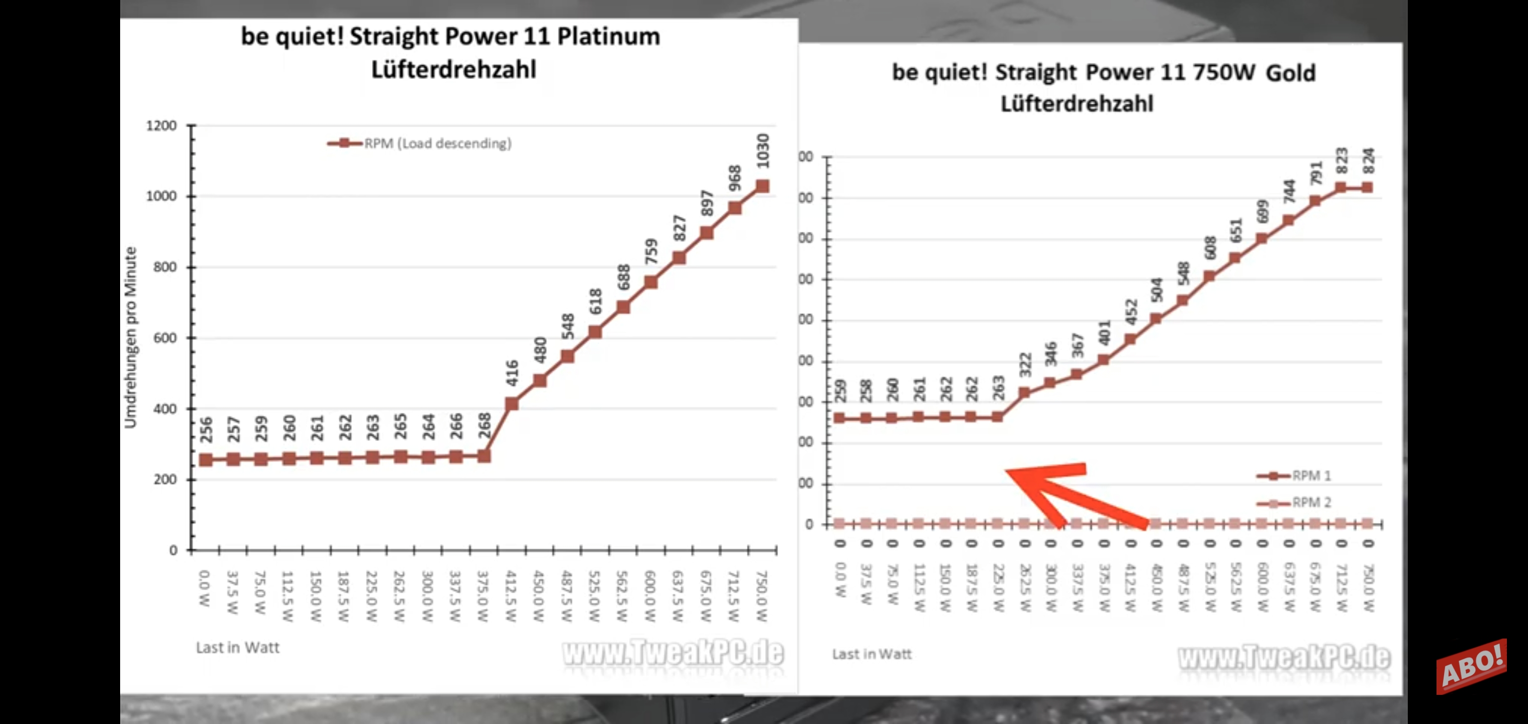

TheOpenfield schrieb:
Die SP11 Gold scheinen ne gute Ecke leiser/weniger aggressiv zu regeln, als die SP11 Plat.
hm, also hier mal links das 11er 750w Platinum und rechts das Gold 750W
Die Lüfterregelung ist etwas anders und beim Platinum ist ein Sprung drin.
Vergleicht man aber die Watt Zahlen und Drehzahlen ist das Platinum das untenrum länger leisere Netzteil und obenrum sind die Drehzahlen bis auf wenige Umdrehungen Abweichung identisch
Somit würde ich eher das Platinum testen statt das Gold.
Das 650W Platinum hat dann die geringste Lüfterdrehzahl untenrum laut Hardwareluxx Test aber im Vergleich zum 750W Modell ist obenrum kein Unterschied. Sprich bei 650W dreht der Lüfter vom 650W Netzteil 850UPM und beim 750W Modell bei 650W auch mit 827-850upm nur das dann halt noch 100W Reserve da sind
Im Bild 2 habe ich mal unten zum Vergleich zu den Prozenten des 650W Models die Wattzahlen reingekritzelt am Handy
