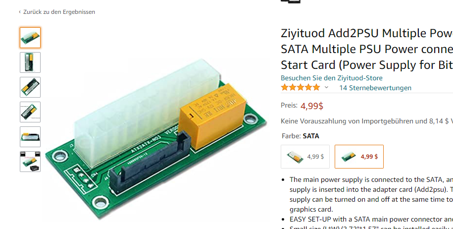

🤔 Also zweites Netzteil könnte ich sogar einbauen und hätte sogar ein Corsair 700 und 750 Watt da. Da sollte Ich aber dann das irgendwie Brücken, oder?

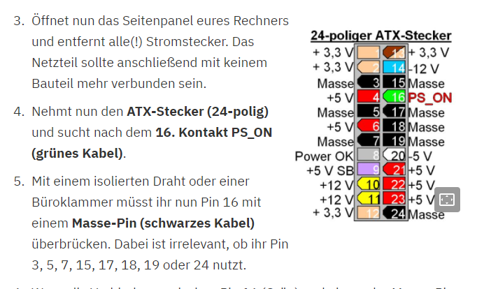

Weiß jemand welche Pins das wären?
Dann wäre auch noch bisschen extra Leistung drin.

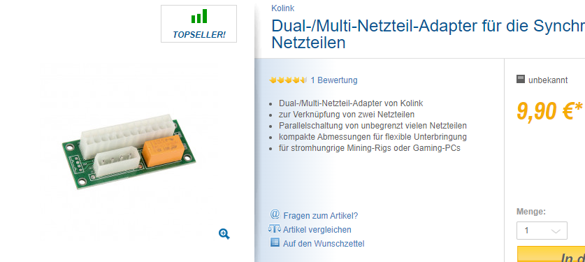

Es gibt überall solche oder ähnliche "Adapter" zu kaufen, damit das zweite Netzteil mit eingeschaltet wird.
Ist aber letztlich wie du schon sagst auch mit einer einfachen Brücke zu machen.
https://www.giga.de/extra/netzteil/tipps/das-netzteil-testen-durch-ueberbruecken-auf-defekt-pruefen/

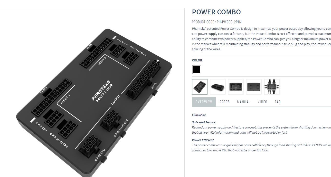

Und noch etwas "lustiges" gibt es ebenfalls von Phanteks, wobei das ja jetzt für dich, wenn du nur eine GPU an das Netzteil hängen willst nicht notwendig wäre.
http://phanteks.com/PH-PWCOB.html
