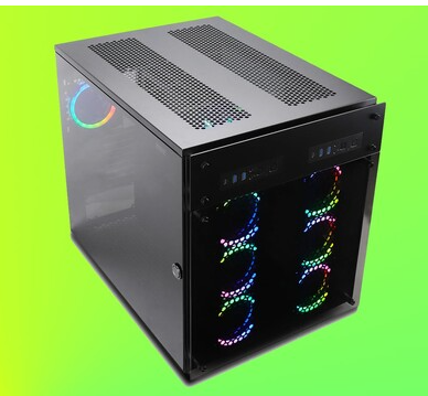

Auch dafür gibt es übrigens schon längst Doppelgehäuse, da können da beide darin verbaut werden.Big Ed schrieb:Da ich noch ein Mini ITX Board habe baue ich einfach noch einen zweiten Rechner ein,
https://www.computerbase.de/news/ge...euse-schluckt-zwei-ganze-e-atx-rechner.77188/
Schweift jetzt aber von Thema ab und kostet dann doch wieder Geld. Die Idee mit zwei Netzteilen kann hingegen einiges Geld sparen, wenn man sich die Preise von Netzteilen in der 1500W+ Klasse anschaut.

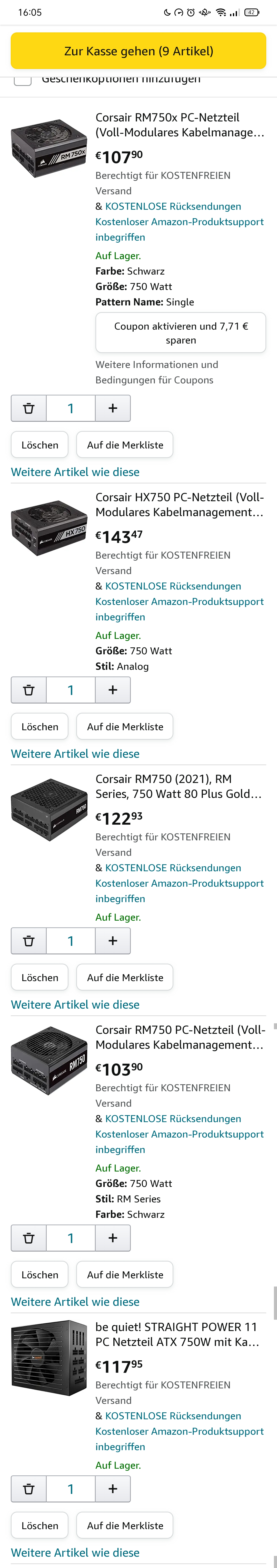

Hallo, ich suche ein neues Netzteil für meinen Computer. Ich kenne mich so gut wie gar nicht aus mit Netzteilen. Vorallem bei Corsair blick ich gar nicht durch. Mein System steht in meinem Status, die Grafikkarte wird bald wahrscheinlich die 3060 ti sein. Wenn ich die kriege, möchte ich auf jeden Fall mein Einsteigernetzteil mit neuem ersetzen. Preislich plus minus sind für mich 100 Euro ok. Welches der aufgeführten Netzteile würdet ihr sagen ist ok, oder absolut no go? Gibt es Alternativen?

@Simariqcocuq:
aus dem beitrag direkt über deinem:
das HX ist auch sehr gut, wird üblicherweise aber wegen des preises nicht empfohlen.
beim SP11 ist aktuell lüfterlotterie angesagt und die Gold-version hat markenintern konkurrenz vom Pure Power 11 FM bekommen.
für ne 3060ti in kombination mit ner "normal hungrigen" CPU braucht es kein 750W-NT. da wäre die frage was da später mal mit betrieben werden soll bzw ob es für dich ne obergrenze gibt was den verbrauch angeht.
...Deathangel008 schrieb:die die hier im thread und forum immer empfohlen werden: Focus GX/PX, RM(x), Revolution D.F., Ion+ (2).
ist damit die signatur gemeint? die ist nicht notwendigerweise aktuell, wenn sie sich ändert geht der kontext verloren und manche leute haben die auch deaktiviert. oder dein profil? da stehen zwei verschiedene systeme. es kann nicht zu viel verlangt sein die hardware um die es geht eben aufzulisten.Mein System steht in meinem Status
