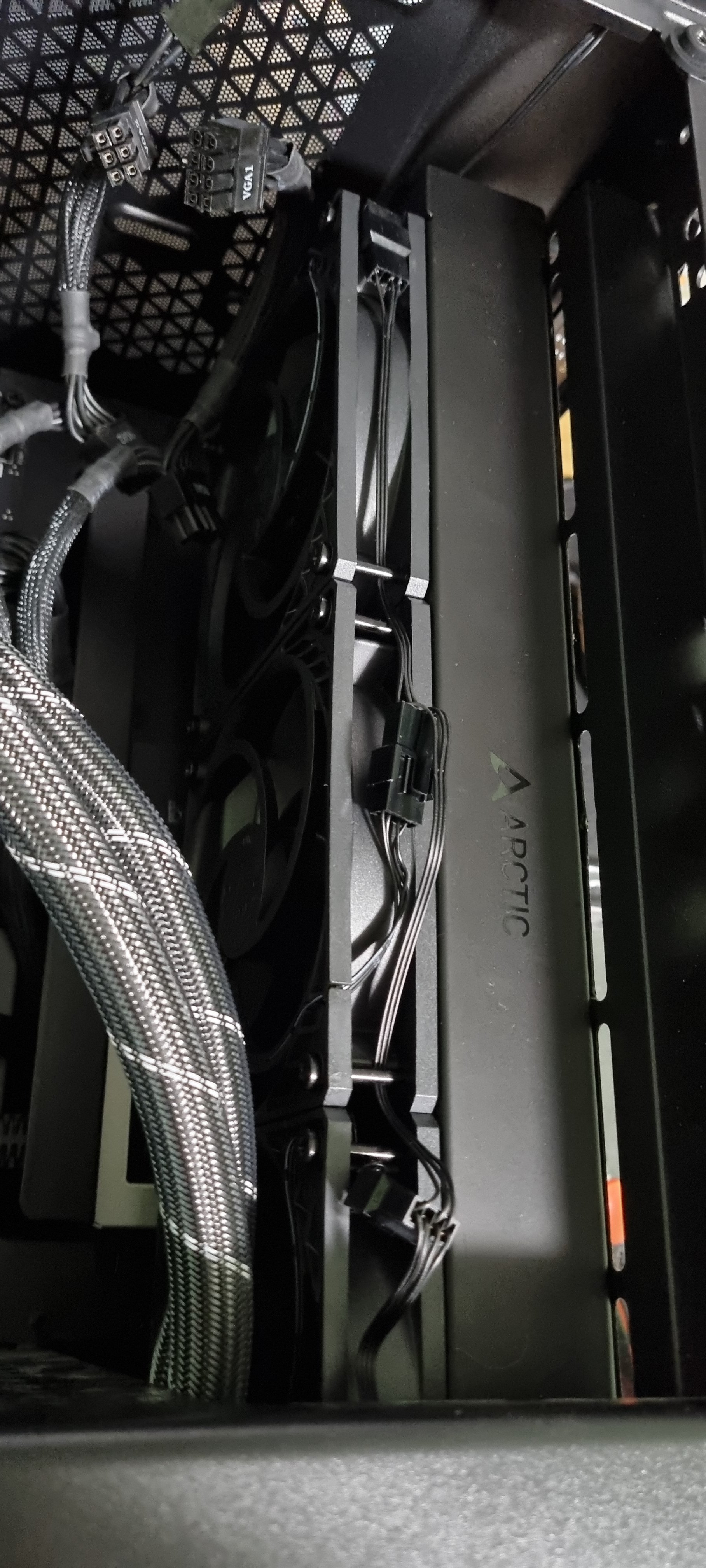

Und da die Lüfter der AiO sehr weit rein ragen
hast die lüfter innen montiert?
ja, es gibt (sehr) gute und vergleichsweise "kurze" karten, z.b. die ASUS TUF.
@Blizzy135:
äh, dann würde der ab werk vorne verbaute lüfter auch nicht passen. oder reden wir hier gerade aneinander vorbei?

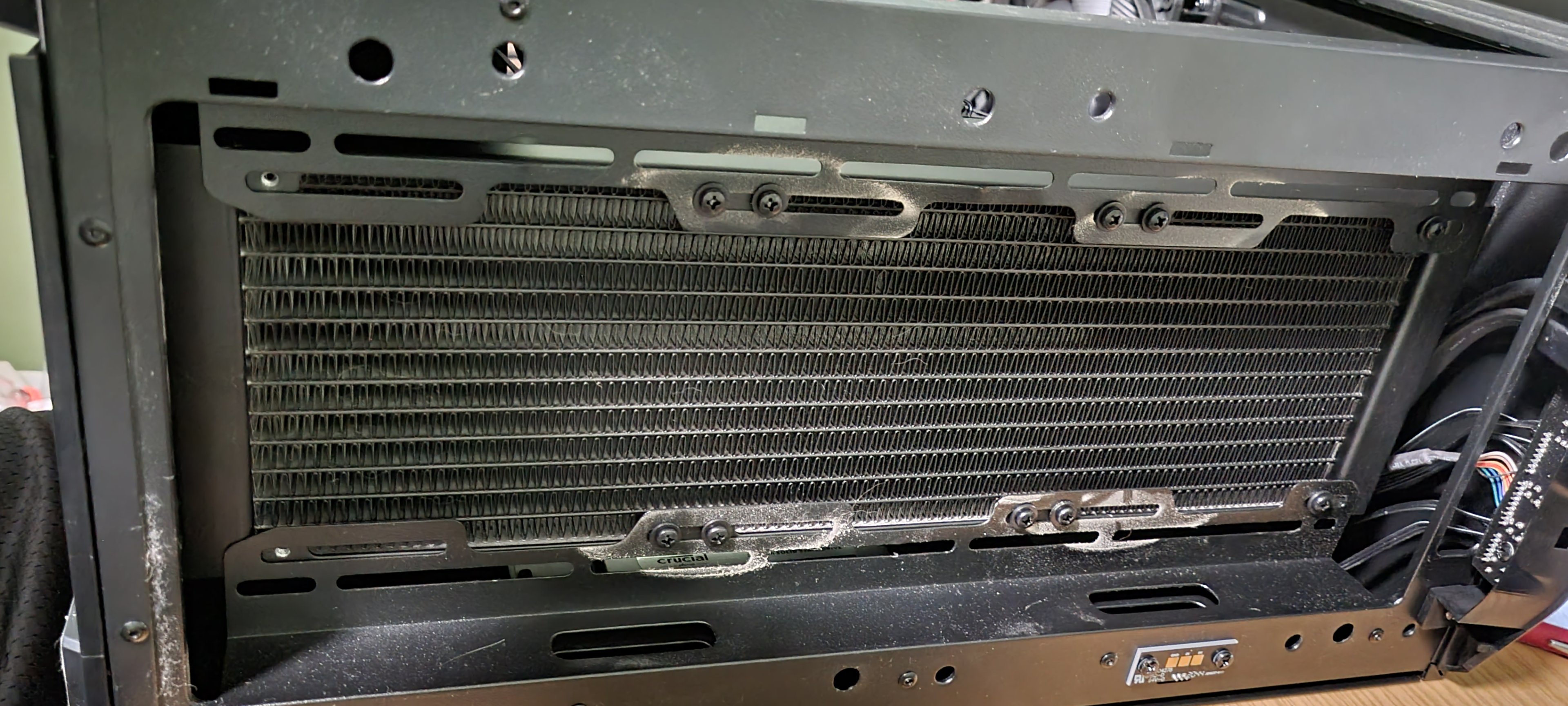

@Blizzy135
Hä? Die Schienen zum montieren sind extra "eingelassen".
Wo waren die Lüfter nicht montiert bei mir. Und die Löcher des Radiators liegen in diesen Schienen, also würde ich die Lüfter nichtmontiert bekommen.
(Staub wird gleich entfernt)
Warum solltest du die Lüfter nicht außen befestigen können? Schrauben durch die Lüfter, durch die Laschen in den Radiator und gut is.
So wie der Staub liegt hast du ja außen auch Lüfter drauf.
Die Schrauben sind denke ich zu kurz und längere habe ich nicht.
Die Schrauben welche dabei sind gehen gerade so durchlüfter und in den Radiator.
Funktioniert doch, gerade am umbauen.
