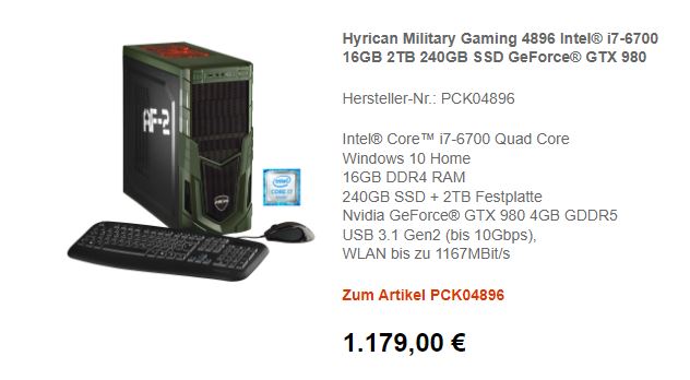

Einen schönen Tag in die Runde,
ich bin auf der Suche nach einem neuen Netzteil für mein Mainboard bzw. PC, da mein altes am krepieren ist.
Meine Spezifikationen:
Aktuelles Netzteil: HEC-500TC-2WB
Mainboard: Z170A PC MATE (MS-7971)
Grafikkarte: GTX 980
CPU: I7 6700K
Festplatten: 1x SSD M.2, 1x SSD und eine 3,5" S-ATA
Gehäuse: Siehe Anhang, so sieht das Gehäuse aus, hat 2 Lüfter oben am Gehäuse.
Über Tipps würde ich mich sehr freuen und bedanke mich recht herzlich im Voraus!
Schöne Grüße
Sergio

@sergio35: budget? kurz- bis mittelfristig aufrüstungen am rechner geplant?

@Deathangel008 bis 100 € wenn das geht :).
Nein außer Netzteil keine Aufrüstungen geplant.
Super vielen Dank, direkt bestellt. Sobald das neue Netzteil angekommen und verbaut ist, gebe ich Feedback ob alles soweit gepasst hat, falls erwünscht? :)
