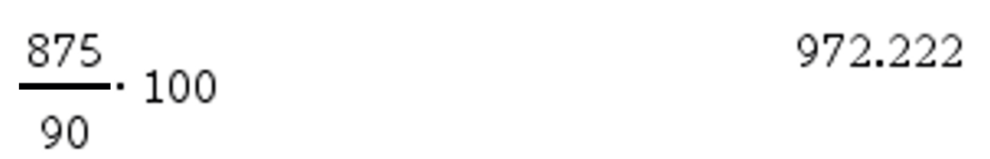

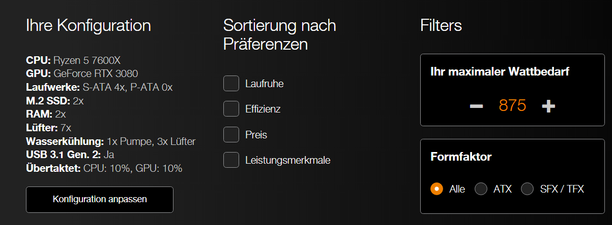

Das Ganze ist ja ziemlich stromhungrig und benötigt eben ein passendes Netzteil. Was das Case angeht:
Laut dem Bequite Netzteil-Kalkulator habe ich einen max. Wattbedarf von 875W:
Bei einem Platinum Netzteil mit 1000W ist das eine max. Auslastung von 87,5%. Dort haben die Netzteile ca. eine Effizienz von 90%. Somit muss das Netzteil dabei ca. 972W aus der Steckdose ziehen und ist damit quasi an seinem Limit.

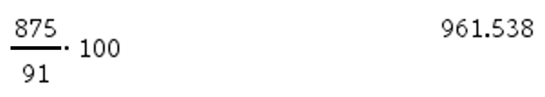

Nen 1200W Platinum Netzteil mit einer Effizienz von 91% bei ca. 73% Auslastung verbraucht nur ca. 962W
und hat noch Kapazitäten für weiteres Aufrüsten.
Frage jetzt: Welches Netzteil ist gut für 1200W Platinum? Lohnt sich das Corsair HX 1200 ATX 2.4 für 250€ (https://geizhals.de/corsair-hx-seri...0w-atx-2-4-cp-9020140-a1558691.html?hloc=de)?
1000W ist das, was das Netzteil nach innen d.h. zum PC liefert.
Bei 50% Wirkungsgrad zieht es bei 1000W zum PC dann 2000W aus der Steckdose.
Also wenn du einen Bedarf von 850W hast, reicht 1000W locker...und ich denke der Bedarf ist deutlich niedriger bei dir, wenn ich deine Hardware so anschauen.
Hab eigentlich auch net vor zu übertakten, aber ich weiß ja nicht, ob ich das dann doch nicht irgendwann mache. Hast du auch eine Kaufempfehlung für 1000W?
dass die rechnung quatsch ist wurde ja schon geschrieben.
für die hardware langt auch ein gescheites 850W-NT völlig aus.
den haken bei "USB 3.2 Gen. 2 wird zur Stromübertragung verwendet." zu setzen erhöht den errechneten verbrauch btw um 100W. beherrscht das von dir gewählte MB USB Power Delivery?
