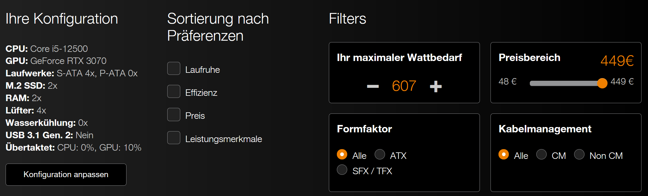

Aktuelles Netzteil ist ein bequiet Straigth Power 11 (Gold+).
Langt dieses Netzteil bei dem Graka-Update aus, oder wirds eng?
Der Rechner von bequiet erscheint mir sehr übertrieben mit 600W aufwärts....
2023-01-15 10_59_38-Netzteil Kalkulator - Rechner für leise PSUs von be quiet! – Mozilla Firefox.png
Reaktionen: Enzos
Deathangel008 schrieb:
welches? das 550W um das es in dem test ging? wenn du das PL nicht voll aufdrehst würde ich keine probleme erwarten.
ja genau, das be quiet! Straight Power 11 550W in dem Test.
PL sagt mir jetzt nix :D Aber ich will nix "aufdrehen", insofern langt mir deine Aussage schon :daumen:

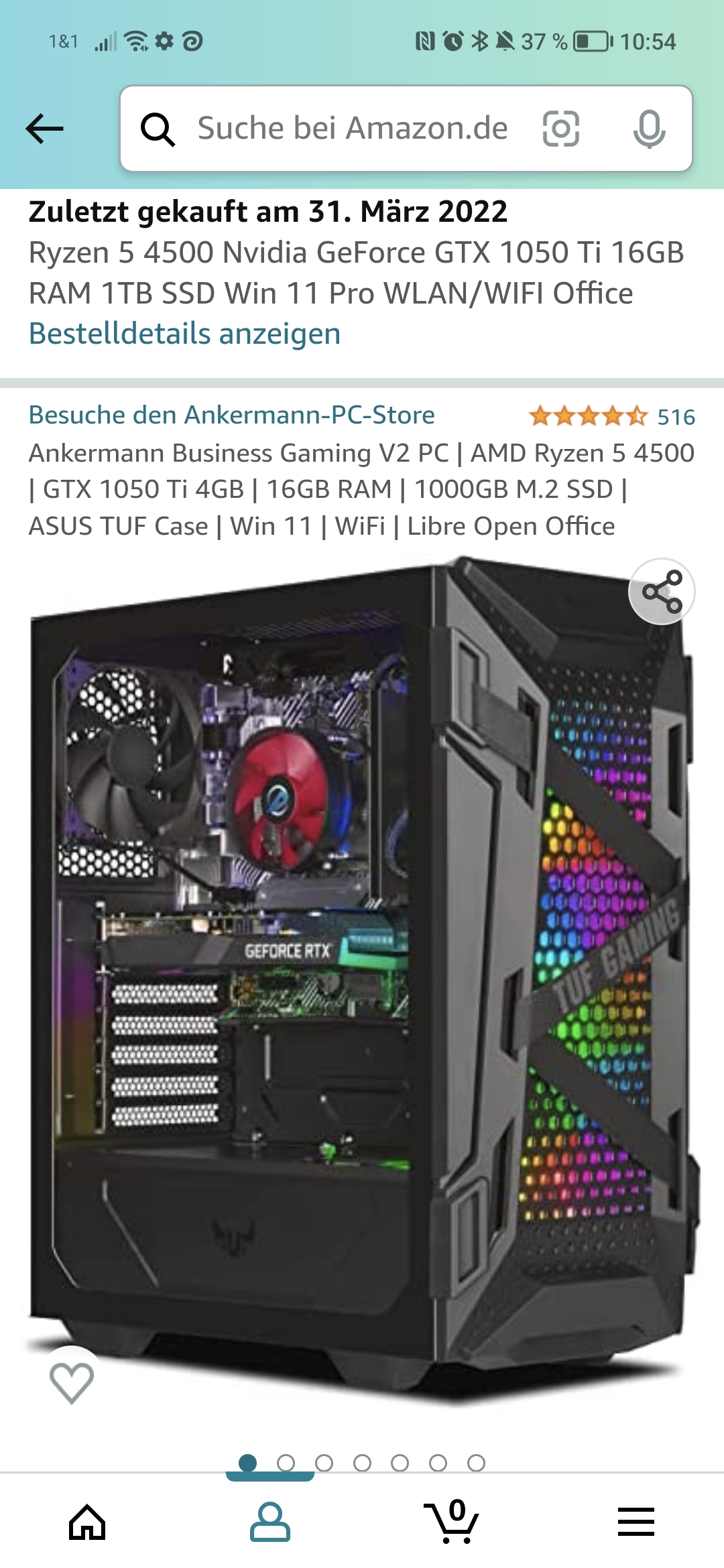

hei kann mir jemand ein Netzteil mit allen Anschlüssen für diesen PC empfehlen? Kann leider nicht viel dazu sagen aber habe diesen hier erst vor paar Monaten gekauft.
Da reicht im Prinzip jedes Markennetzteil. Wobei etwa mit 450 Watt nicht verkehrt wäre, falls mal eine größere Grafikkarte reinkommen sollen. Kaufpreis etwa 55 €.
@TheTrapper:
Formula Gold, Pure Power 11 FM, Revolution D.F., RMx, Ion+. je nach modell ist aktuell die 650W-version günstiger bzw gibt es das erst ab 650W.
@Giuseppe94:
"vor paar monaten" noch nen rechner mit ner 1050ti? die kam 2016 auf den markt und war damals unterer einstieg für gaming. nächtes mal bitte vor dem kauf fragen.
was soll es kosten? und soll es reserven für zukünftige upgrades (wenn ja: welche?) haben?
Von Privat ? Oder war das von einer Firma ? In dem Fall könnte die gesetzliche Gewährleistung greifen.
@Deathangel008
Das Netzteil scheint ein vom Händler ( ankermann.com ?) selbst importierter Chinaböller zu sein .
Wobei diese Firma auch "refurbishte" PCs verkauft, was die "moderne" Grafikkarte erklären könnte.

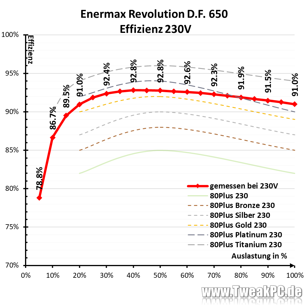

@Anne Linsner
Nein eher weniger Watt. :)
Beim Youtube schauen braucht der PC nur seine rund 100w.
Ein 850w Modell wäre hier schon im Effizienzbereich Bereich. Also über 90%.
Ein 1000w Modell wäre außerhalb seines Effizienzbereichs. Also unter 80%.
Ein 1000w Modell würde also beim YT schauen mehr aus der Steckdose ziehen als ein 850w Netzteil.
Beim zocken wären beide gleich effizient. :)
Ein 1000w Modell mit Platin oder Titan Zertifizierung wäre wiederum auch beim YT schauen über 90% Effizienz. Aber Platin Modelle sind locker 100€ teurer. Das wird man mit dem höheren Wirkungsgrad nicht so schnell rein holen :)
Hier gut sichtbar die Effizienzkurve.
Da kann man gut sehen, dass es besser ist, wenn das Netzteil auch im idle eine gute Auslastung hat.
Ist jetzt das 650w Modell, aber das kann man auch auf größere Modelle übertragen. :)
