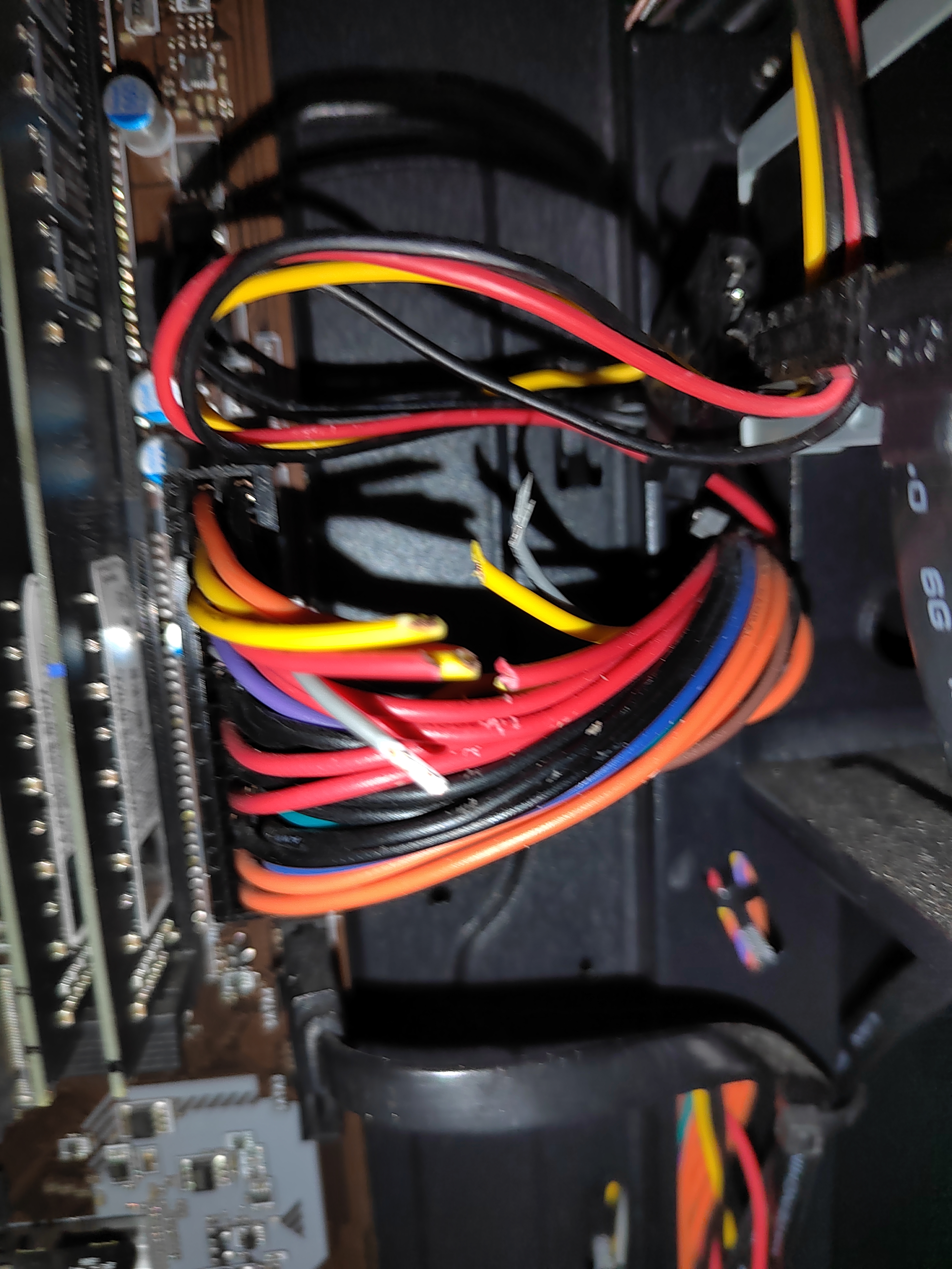

Hei leider hat meine Freundin während meiner Abwesenheit einen kleinen aussetzter bekommen und scheiße gebaut. Bekommt man das selbst repariert? Muss mehr als das Kabel neu? Könnt ich zur Not sogar die Kabel flicken wenn ich ihn auseinander baue?
Weiß leider nicht in welches Thema dieses threat muss bitte einfach verschieben

Sowas sehen Versicherungen immer gerne.. aufgrund von fahrlässiger Zerstörung entstandene Brände…
Das sind stromführende Kabel von Netzteil. Fehlerhafte bzw. nicht fachgerechte Wiederinstandsetzung ist gefährlich und nicht empfehlenswert. Neues Netzteil muss also her.

Je nach Netzteil kannst du das Kabel tauschen. Wenn du dich auskennst kannst es auch reparieren, da du aber schon so fragst lass es besser sein.

Da es kein modulares Netzteil ist, wird sich das nicht so einfach tauschen lassen. Also am besten Netzteil ersetzen.

Das Kabel kann man nicht vom Netzteil lösen. Deshalb muss ein neues Netzteil her.
Im Prinzip kann man das fachmännisch reparieren. Dass du hier fragst bedeutet aber, dass du das nicht selber kannst. Also neu kaufen.

Kannst mit Stoßverbindern wieder richten. Stoßverbinder (gibts auch Set mit Zange, falls die das nochmal macht :D) Das Kabel da sollte 1.5mm2 haben. Also die Roten.
Dafür braucht man eig. ne Presszange. Alternativ auch anderes, aber das empfehle ich nicht.
Oder halt nen neues Netzteil. Aber man muss ja nix wegschmeißen wegen sowas.

Versuche bitte AUF KEINEN FALL die Kabel zu flicken... Das kann ganz schnell zum Brandherd ausarten! Und dann brauchst Du weitaus mehr als eine anständige neue Freundin. Undzwar einen gutmütigen Gutachter und einen stabilen Anwalt.... ;-)

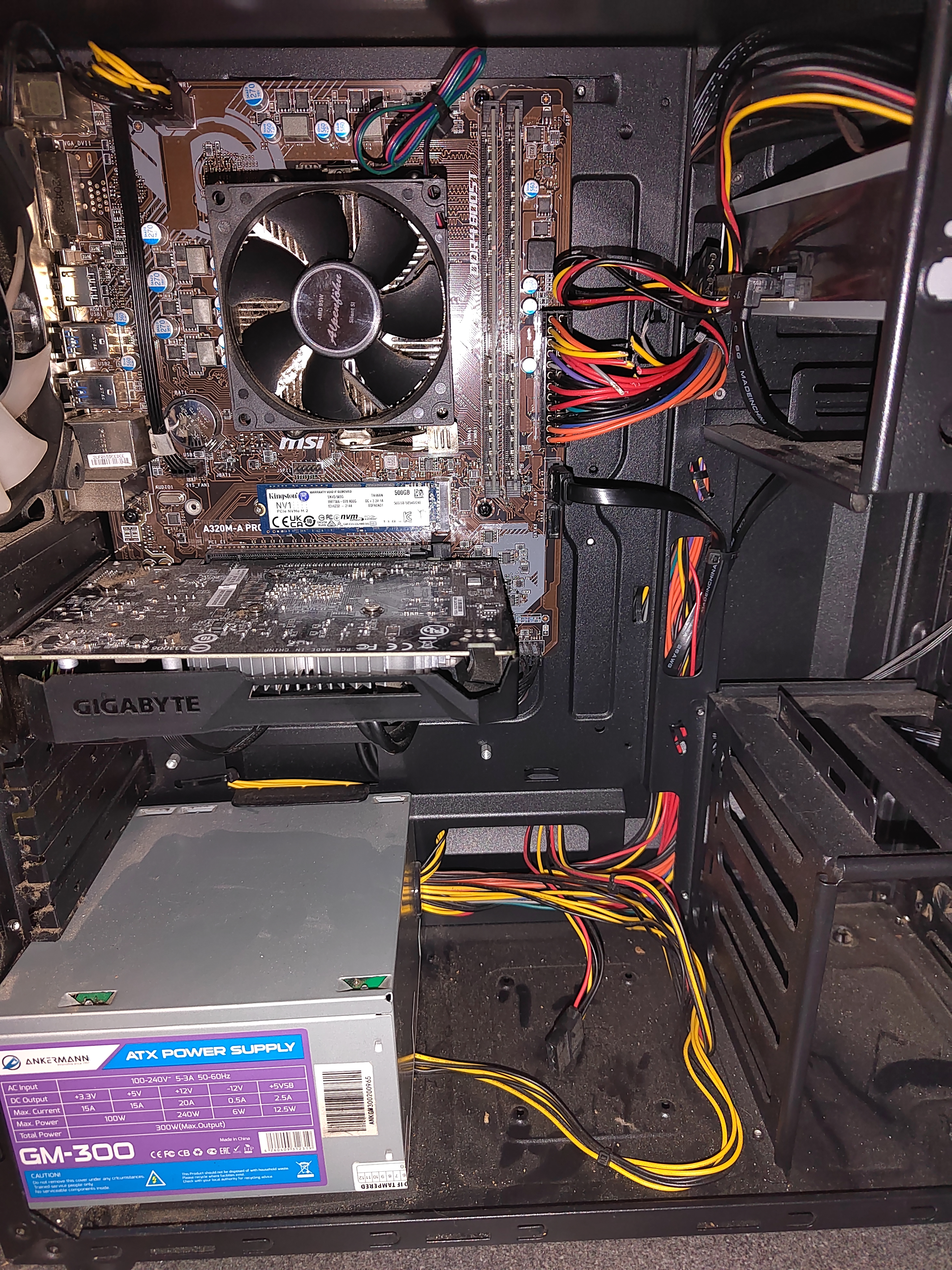

Naja, die Freundin wollte, dass er sich ein vernünftiges Netzteil kauft....das ist eigentlich ein Chinaböller

Mal ehrlich. - Fast alle Frauen von Gamern drehen irgendwann mal für ein paar Sekunden vollkommen hohl. - Aber in Deinem Fall würde ich eher ein neues Netzteil kaufen, oder aber du versuchst, gleichfarbige Kabel wieder zusammen zu löten, und dann gut mit Isolierband isolieren. - Sicheretr und teurer ist das Netzteil. - Kauf am Besten ein Modulares netzteil dann kannst Du ggf mal Einfach Kabel nachkaufen, und wieder einstecken.
Jeder der mit einem Lötkolben umgehen kann und Schrumpfschlauch passend da hat kann das reparieren. Aber wie schon geschrieben loht das bei dem Netzteil auch nicht wirklich.
