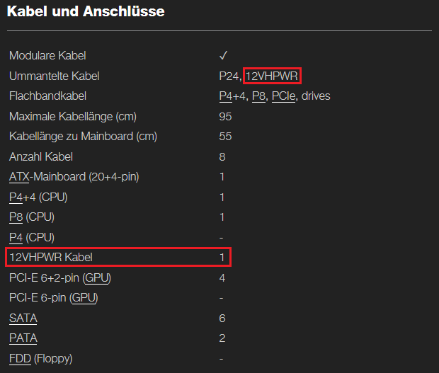

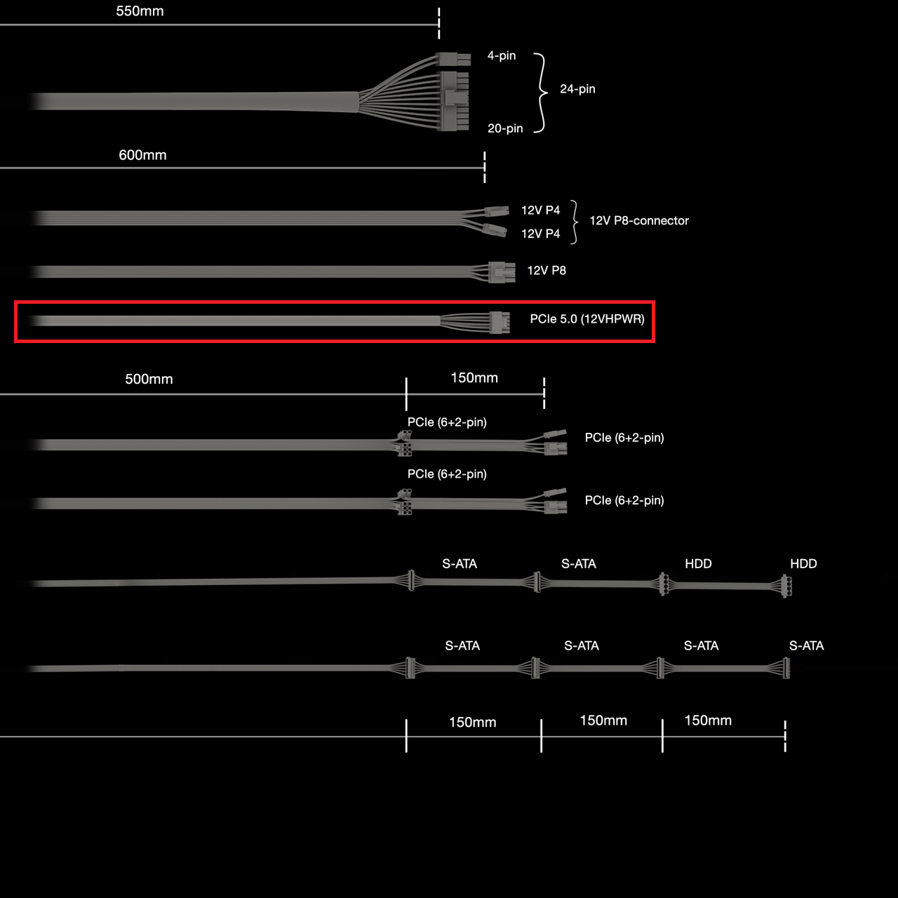

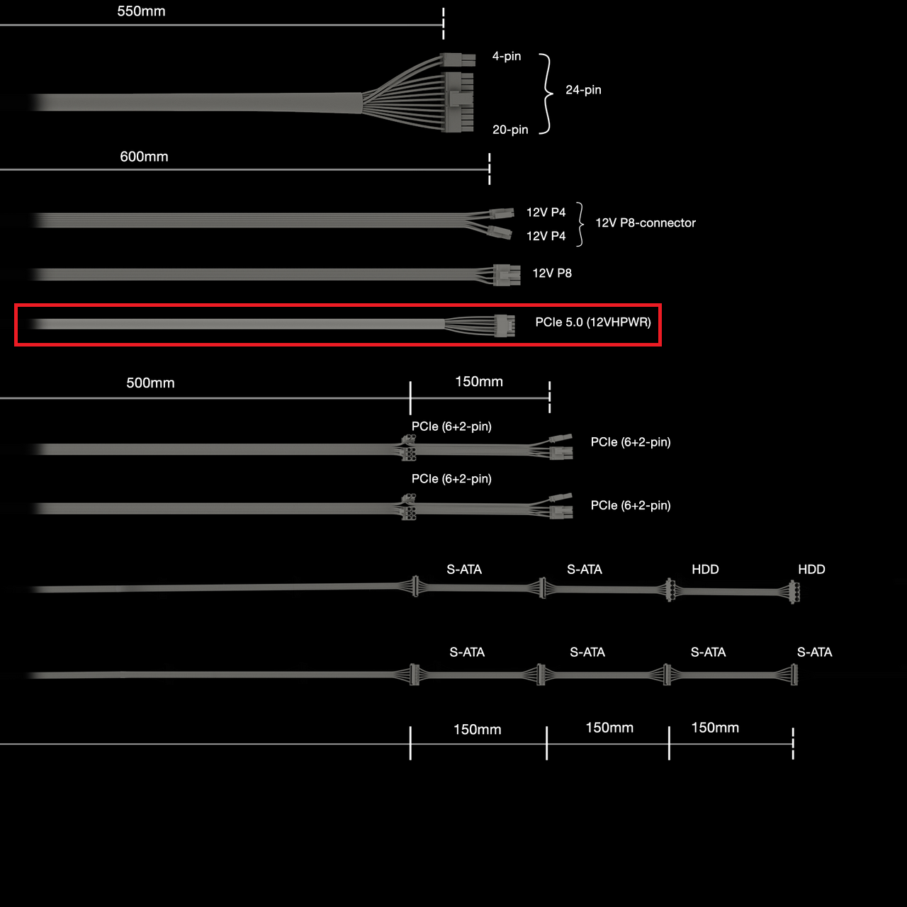

selbstverständlich hat das Pure Power 12 M nen 12VHPWR-stecker, wie kommst du darauf dass dem nicht so wäre?
Deathangel008 schrieb:
in den specs des jeweiligen NTs steht welche stecker das hat.
be quiet pure power 12 m 850w kabel 1.png be quiet pure power 12 m 850w kabel 2.png
und selbst wenn es den nicht hätte wäre das per adapter trotzdem kompatibel.
850W. für dich gibts keine obergrenze beim verbrauch der hardware?
