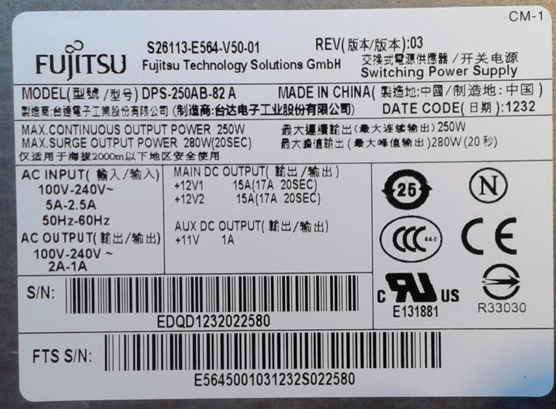

In der Bucht wird immer betont, daß man nur ein Netzteil von Fujitsu einsetzen kann, welches für das Board ausgelegt ist.
Da haben sie recht. Alternative wäre die Verwendung eines ATX-Netzteils mit passendem Adapter.
Hennessy schrieb:
Oder kann ich jedes Netzteil einsetzen mit dem 16-poligen Stecker?
Es hat eben nur das passende Fujitsu-Netzteil den 16-poligen Stecker.
Das ist die Krux an OEM-Hardware. Da kocht jeder Hersteller eigenes Süppchen und verbaut Teile nach Gusto ohne sich an die gängigen Formate zu halten.
Neugierdehalber: Warum hast du dieses Mainboard gekauft, wenn du das passende Netzteil nicht hast?
Viele Fujitsu-Boards (nicht alle) benötigen ein Netzteil welches nur 12V (2 Schienen) und eine Standby-Spannung von 11V (entspricht nicht dem normalen Standard) bereitstellt.
(zum Beispiel ein DPS-250)
Die anderen Spannungen von 5V und 3,3V werden auf dem Mainboard selbst erzeugt und stehen an dem 8- poligen Anschluß neben der CR2032-Batterie zur Verfügung.
