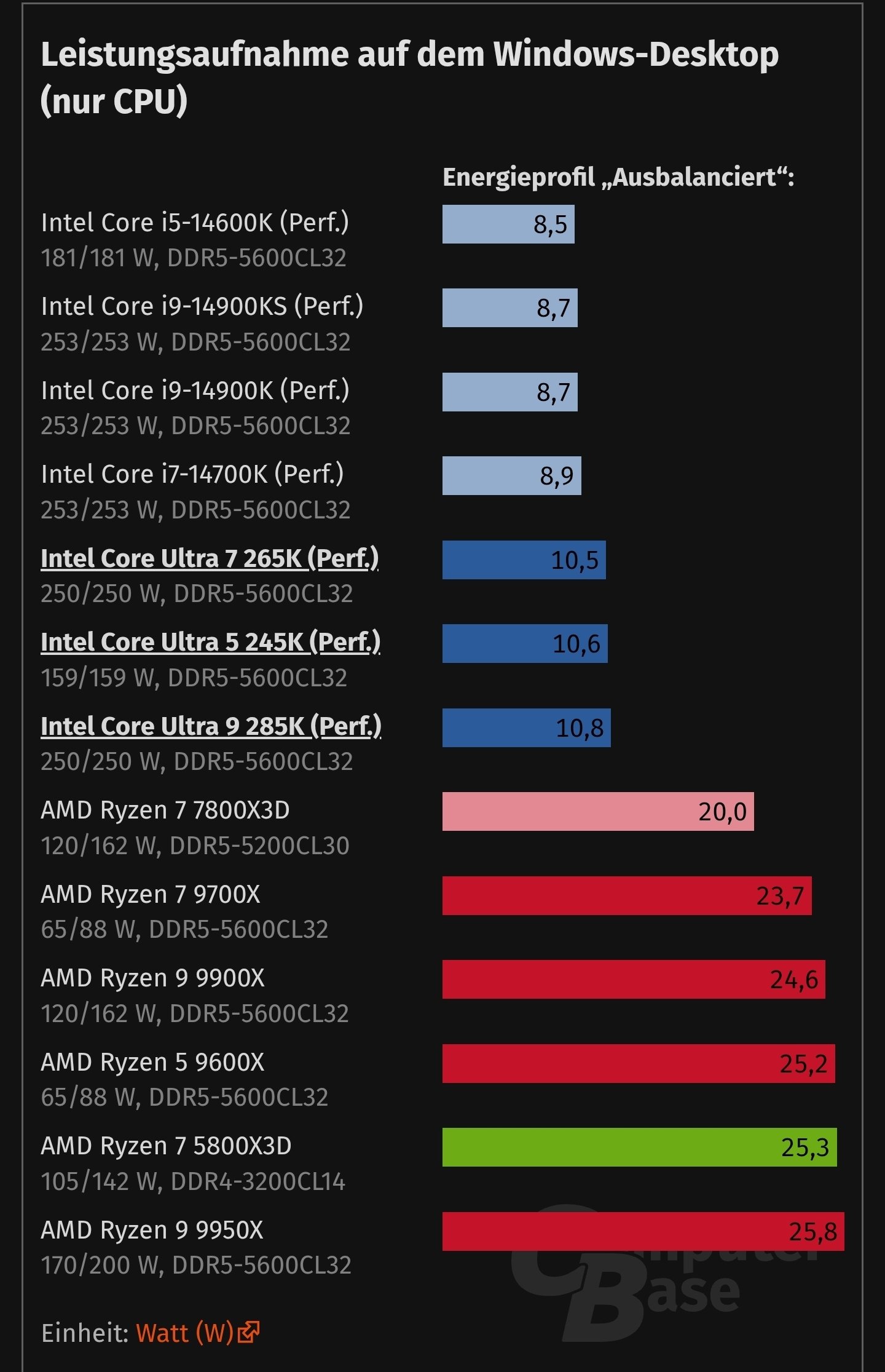

Ein niedriger Leerlaufverbrauch ist konträr zu den Leistungsanforderungen die einen 265K in die Knie zwingen können.
Entweder man nimmt einen 7800X3D mit dem entsprechenden Mehrverbauch im Leerlauf, der höheren Effizienz im Lastbetrieb und der entsprechenden Mehrleistung in den jeweiligen Spielen oder man setzt auf den 265K.
In der folgenden Grafik ist der Mehrverbauch der AMD Chipsätze noch zu berücksichten das verschiebt sich dann also noch weiter zu ungunsten von AMD.
In Spielen sieht die Sache wiederum anders aus.
Quelle: https://www.computerbase.de/artikel...nitt_leistungsaufnahme_auf_dem_windowsdesktop
