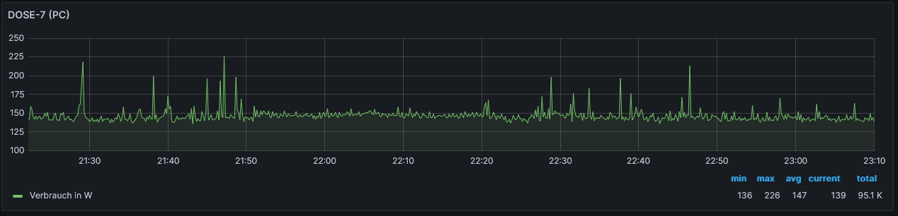

Der PC (und damit meine ich wirklich NUR der PC, ohne Monitore, etc) verbraucht im Idle ~140 Watt.
Gemessen über einen längeren Zeitraum, meistens hab ich nur YouTube oder Twitch geguckt, zwischen 21:50 & 22:20 habe ich gar nix gemacht und den PC gesperrt sowie die Monitore ausgeschaltet.

Ich hatte die Monitore für 30 Minuten (zwischen 21:50 & 22:20) komplett ausgeschaltet, dennoch hat sich am Stromverbrauch wenig geändert?

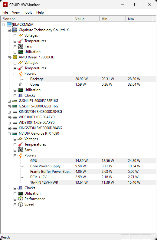

Sind beide Displays aktiv? Zieh mal den HDMI raus.
Dann z.B. mit HWMonitor schauen was die 4090 so zieht und die PackagePower der CPU

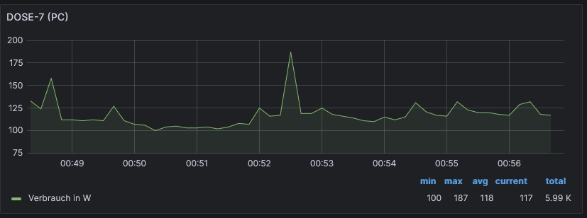

HDMI komplett abgezogen, 27" DisplayPort Monitor auf 60hz beschränkt = 120 Watt.
Kein RGB Kram verbaut, alle Lüfter im Gehäuse sind be quiet! Pure Wings 2 PWM, 120mm.
Zwischen 60Hz und 165Hz kommen etwa 10 Watt hinzu. Ich hab ihn jetzt einfach mal vorher auch ein paar Minuten "in Ruhe gelassen", stellenweise war er dann bei etwa 100 Watt, jetzt mit 165Hz und nur einem Monitor per DP ist er bei 117 Watt.

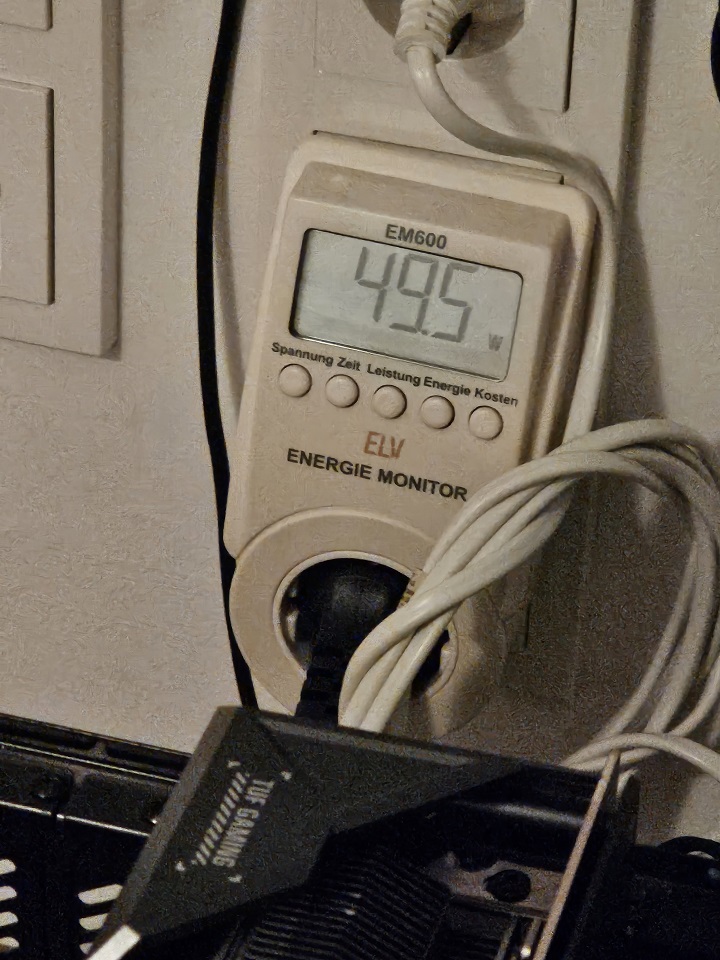

@rg88
Vergleichbares Board habe ich nicht, mit meinem Sparbrot +13700K + 4090 TUF in 2560x1440@60Hz:
(in 4K@120Hz +6W)
Reaktionen: viktor22992, lalelu, Smartbomb und 4 andere
