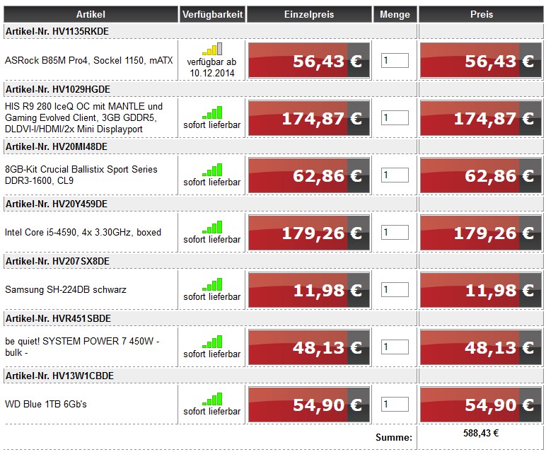

Also bei mir sind es dann auch im Warenkorb 56,43 € ...
P.S. Würde die R9 280 auch gleich mitkaufen ... die HIS Radeon R9 280 IceQ OC ist empfehlenswert und bei HWV auch lagernd ... komme auf 588 € inkl. GPU (Gehäuse hast du?):
