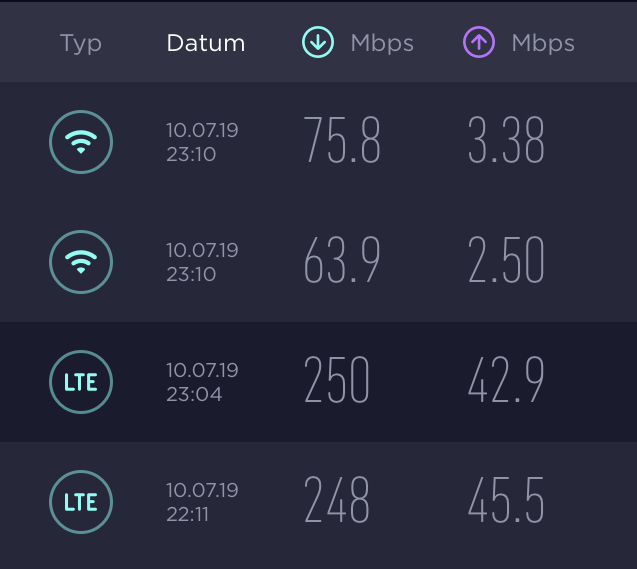

Es ist Stationär. Ich habe aktuell ADSL und kriege max. 50-80er. Wenn ich es mit iPad Pro 10.5 Cellular laufen lasse, dann habe ich locker 250er. Wenn möglich ohne Stick-Lösung.

Mit iPad Pro habe ich 250 geschafft.
Dann sind wohl die angaben auf Geizhals falsch
Bei Apple selbst steht wiederum LTE Advanced
