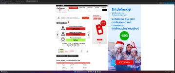

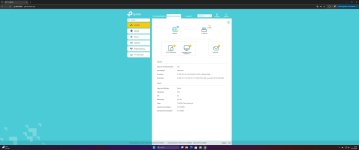

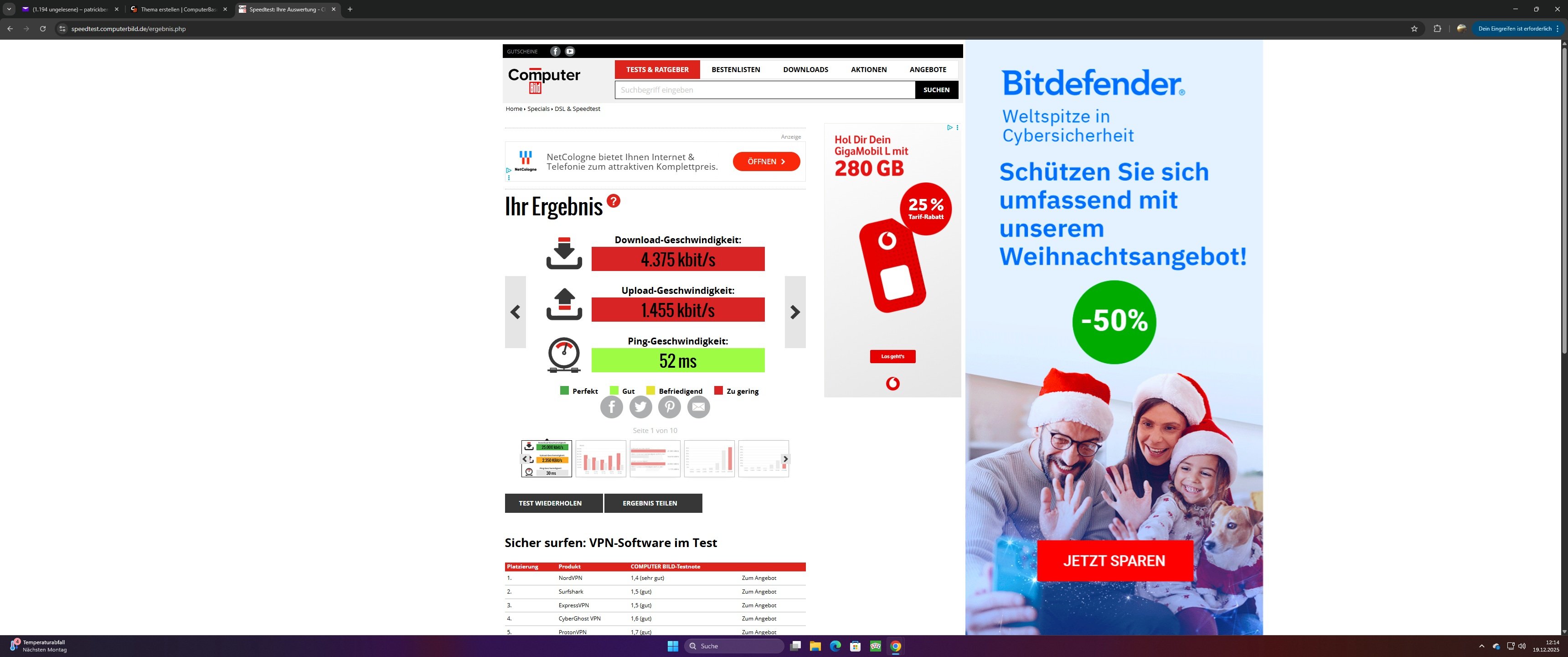

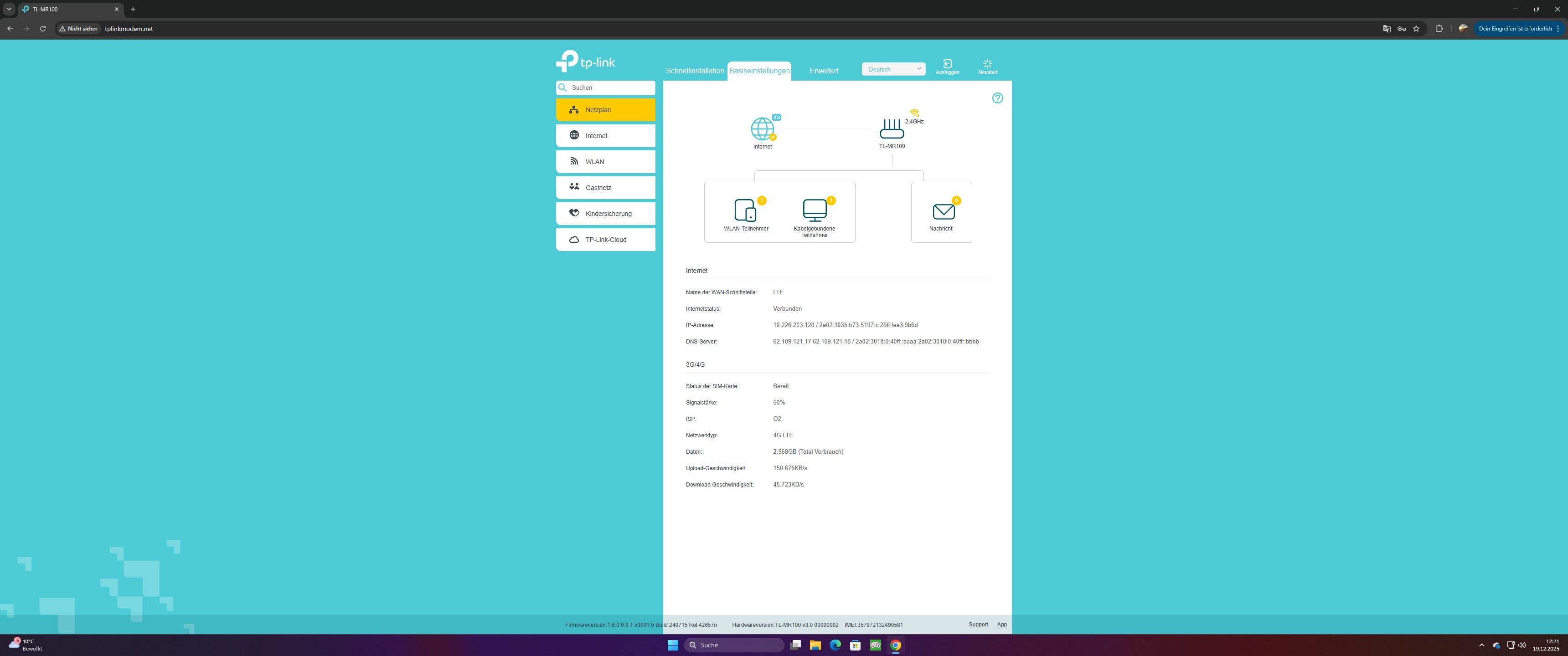

Hallo:Habe mir ein o2 Datensimkarte geholt.Nun habe ich mir einen günstigen 4G LTE Router gekauft.Habe ihn auf die Fensterbank gestellt.Habe eigentlich immer einen hohen Wert für Up und Download ,der bei den Routereinstellungen steht.Aber laut Speedtest habe ich nie mehr als 5.000 im Download.nur der Ping wert ist hoch.Die Signalstärke schwankt zwischen 50 und 75%. Nun die Frage: was kann ich machen um die Geschwindigkeit zu verbessern? Habe bereits neue (vielleicht bessere) Antennen gekauft.Die bekomme ich morgen.Die Kindersicherung hab ich schon raus genommnen.Ich danke schon mal für Antworten.

Der TP-Link hat doch auch einen internen Speedtest, was sagt der genau? Nicht die Angaben unten auf deinem Screenshot!
Wie ist die Verbindung mit dem Mobiltelefon an selber Stelle mit derm SIM-Karte?
Mit welchen Geräten misst du, Rechner per Kabel, Smartphone per Wlan am Router?

Was erreicht du den mit nem anderen Endgerät? (Smartphone)
Habe gemessen mit meinem PC und LAN Kabel.DIe Verbindung mit meinem Smartphone ist auch 4G und hat 3von 4 balken Empfang.Die schnelllichkeit habe ich mit dem smartphone noch nie gemessen.
Kannst du beim TP-Link vielleicht auch die dämpfungswerte auslesen? Die Balken sind ja eher nur ein Indikator, aber leichte Unterschiede sind da kaum zu erkennen.

Ich glaube der Router und die Antennen stehen schon gut so. Die Frage ist ob man noch mehr Geld in eine Aussenantenne investiert oder vielleicht direkt einen anderen Router kauft.Dämpfungswerte weiss ich nicht wo auf der Routerseite man den findet. und ein interner TP Link speedtest habe ich noch nicht gesehen.

Wenn du auf der Setup-Seite auf Advanced klickst, bekommst du ganz oben ne Übersicht, bei der auch die Signalstärke steht. Vielleicht ist die am aktuellen Standort ungenügend.
