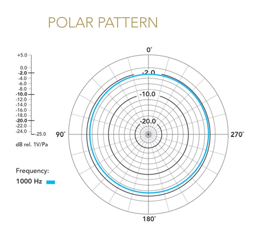

Das Wireless GO hat allerdings eine Kugelcharakteristik und eignet sich daher nur bedingt für Anwendungen, bei denen Störschall wie etwa Reflexionen oder das Geklacker einer Tastatur bestmöglich ausgeblendet werden sollen.
Das ModMic ist da prinzipbedingt überlegen, da auch eine Nierencharakteristik wählbar ist und sich das Mic durch den biegbaren Draht direkt an der Quelle (dem Mund) positionieren lässt.
