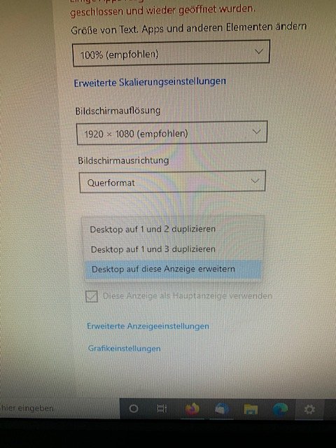

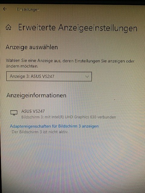

@shadowrid0r: Habe jetzt 3 Monitore angeschlossen: 2 x DP über den Hub und einmal VGA. Beim Hochfahren von WIN10 war auf allen dreien kurz das drehende Symbol zu sehen, aber danach bleibt der 3. Monitor schwarz und ich kann diesen nirgends aktivieren (s.Fotos).
@M4ttX & ChrFr: Werde dann wohl als ersten Schritt den vorgeschlagenen Adapter kaufen und falls das auch nicht klappt einen neuen PC.
Danke euch allen für die schnellen & hilfreichen Antworten.

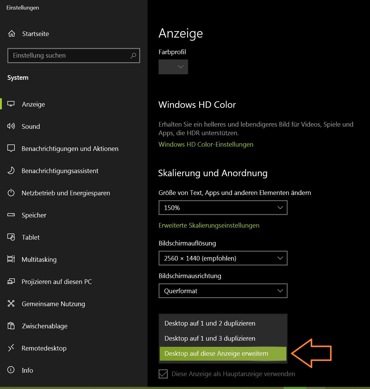

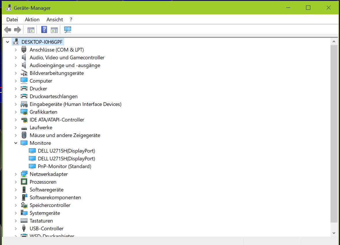

Mein Windows: 20H2 Build 19042.685
Wenn im Gerätemanager ´X´ Monitore angezeigt werden (Bei mir 3)
Kann man diese normal unter Eigenschaften von Anzeige aktivieren, bzw. deaktivieren
Aktuell über Grafikkarte... Aber...
Das war exakt schon so als ich noch ein matrox Tripple2Go 1xDP auf 3 x DP benutzte...
Das was sogar exakt so (noch länger her) mit einem Tripple2Go 1xDVI auf 3 x DVI...
Dein MST Hub meldet sich normal als ein Monitor im System an und verteilt dann auf seine Anschlüsse. Die gibt es auch mit noch mehr Anschlüssen.
Ist das ein ´aktiver´ MST Hub? Das währe meiner Meinung nach erforderlich da dann ein CLCK Signal im Hub gebildet wird. Halt für den 3. Monitor. Vermutlich kann deine GPU in der CPU nur 2 x CLCK bilden. Daher sind immer nur 2 Monitore ´An´
