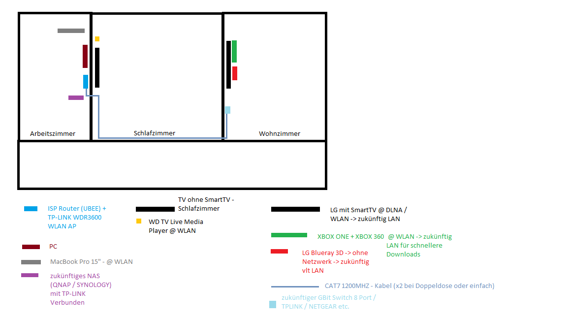

Ich hab in der nächsten Zeit vor mir mein ersten NAS aufzubauen.
Netzwerk bau ich jetzt im Dezember neu auf -> auf LAN.
Hab folgendes Szenario.
INET Leitung -> 250Mbit
Zurzeit im Wohnzimmer (mit WLAN Effektive 40 - 60 MBIT -> WLAN AP mit ISP Router steht im Arbeitszimmer.
Hier ein Bild wie ich es mir Vorstelle.
Also mein Gaming PC ist mit dem TPLINK verbunden der hatt auch seine 250MBit.
Die Filme würde ich dann vom PC auf die NAS rüberschupfen -> mit USB3.0 oder per LAN (welche wäre schneller ?)
Macbook bleibt per wlan verbunden.

1. Station wäre Schlafzimmer -> Dort ist ein älterer TV mit einer WD Live angeschlossen diese sollte eigl per WLAN da nur eine Wand dazwischen reichen -> oder sollte ich sie auch per LAN Verbinden müsste aber dann einen 2ten Switch dazuhängen weil Schlafzimmer das Kabel durchgeht.
4.
Wichtig ist das meine XBOX One per LAN verbunden ist im Wohnzimmer kommt dann eine Dose, ich bin mir nur nicht sicher ob ich gleich 2 Kabel durchziehen soll und eine Doppeldose montieren sollte -> Aber da die XBOX meistens dann die Bandbreite nutzt sollte eig ein 8Port Gigabit Switch ausreichen.

Evtl. möchte ich noch ein AP im Wohnzimmer damit die Küche auch abgedeckt ist (wegen schlechtem Empfang).
