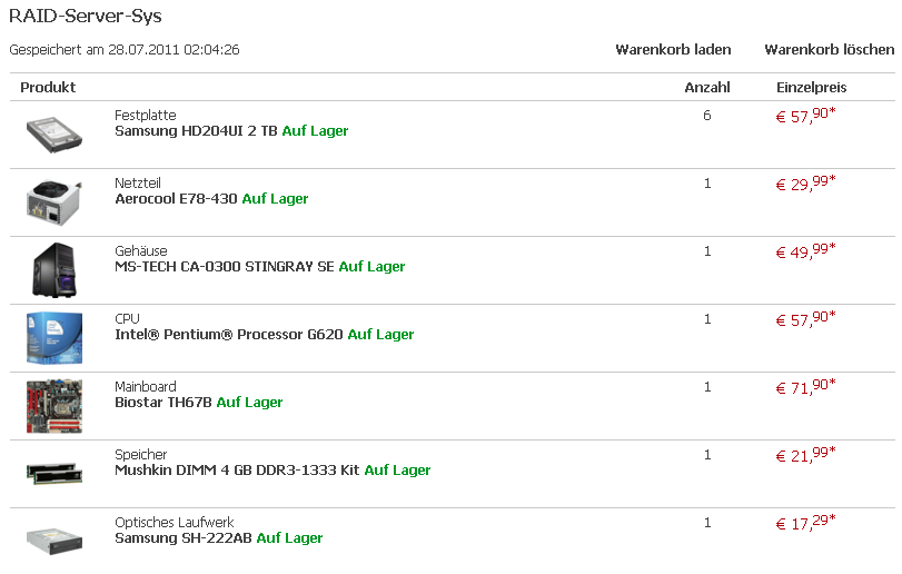

Habe mal einen Warenkorb bei Alternate zusammengestellt.
Fürs gleiche Geld, wie für einen "langsamen" QNAP mit ca. 35mb/s. höchster Schreibgeschwindigkeit (!) würde ich also einen vollwertigen PC mit nicht nur 8, sondern sogar 12 TB Kapazität bekommen.
Was würde dagegensprechen? Selbst der Stromverbrauch sollte aufgrund der gewählten Komponenten nicht wirklich höher ausfallen, der G620 ist enorm sparsam und der H67M-Chipsatz benötigt 6 Watt.
Das wäre aktuell tatsächlich meine liebste Variante.
Cya, Mäxl

Ich hab jetzt intuitiv einfach mal meinen Warenkorb von oben bestellt.
Ja, ich bin Bastler und scheue das selber Konfigurieren und Zusammenwurschteln keineswegs :D
Meine Komponenten oben drüber waren soweit schon mit Hintergrund gewählt.
Das sollte soweit schon alles zusammenpassen.
Bin mal gespannt, wie es sich mit der Performance im Software-RAID gegenüber den NAS verhalten wird, allerdings habe ich da bisher nichts Schlechtes drüber im Netz gelesen.
Cya, Mäxl
