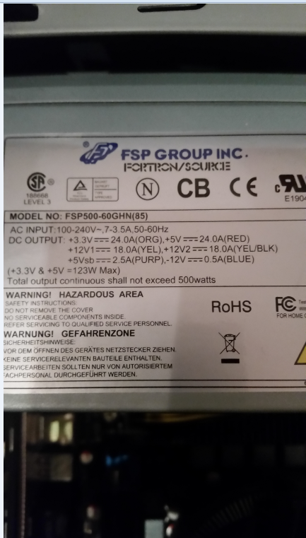

Netzteil: siehe photo
Aber leifert doch 500 Watt, das sollte für die meisten Grakas in meinem Budget reichen oder ??
Was mich irritiert ist das 123 W max in der vorletzten Zeile. heißt das ich kann keine Graka mit mehr als 123W damit betreiben ?
das mit dem netzteil kannst du nur probieren.
netzteile lassen aber über die jahre an leistung nach.
Doch kannst du.
Die Grafikkarten nutzen die 12V Spannung.
500W sollte reichen. Und mehr als nicht angehen bzw. während des Betriebes ausgehen kann da nicht ;)
Die vorletzte Zeile bedeutet nur, dass die 5V und 3,3V Schiene in Summe nur mit 123W belastet werden darf (Grafikkarten hängen an 12V). Das Netzteil sollte das schaffen. Ist zwar ein OEM, aber wohl eines der besseren von FSP.
123W sind die maximale Leistung auf der 3.3 und 5 Volt Schiene, damit werden zb Laufwerke und RAM betrieben. Für dich ist die 12V Schiene interessant, daran hängen CPU und GPU
nee nicht die 123W.
Die 12V Schiene ist zu beachten und wenn ich es richtig sehe sind da 36A zur Verfügung also theoretisch 432W [12Vx(18Ax2)]
kann aber sein dass es dennoch zu schwierigkeiten kommt bei dem alten NT
Neues Netzteil muss her. Da führt kein weg drum herum.

BlackDevCon schrieb:
nee nicht die 123W.
...und genau da ist der Irtum. Die PCIe Schiene hängt eben nicht an beiden vorhandenen 12V Schienen sondern nur an einer. Bleiben also 18 Amper. Nicht mehr und nicht weniger.
...und Netzteile gehen seltenst kaputt, wenn man sie mit 2/3 Last betreibt und nicht wie hier häufig geraten mit über 100% Last!

Aber wenn ich das jetzt einfach mit meinem vorhandenen Netzteil ausprobiere kann ich ja nix beschädigen, oder ?
und wenns nicht klappt müsste ich mir halt ein neues NT zulegen.
Doch. Bei dem Alter wird das Netzteil die Schwankungen nicht ausgleichen können, auch die Caps filter nicht mehr stabil. Das geht zu lasten der Laufwerke, Board und letztendlich auf die GPU. Bevor das Netzteil abschaltet, kann es dir dann die genannten Komponenten grillen. (worst case) Dann darfst du alles neu kaufen.
