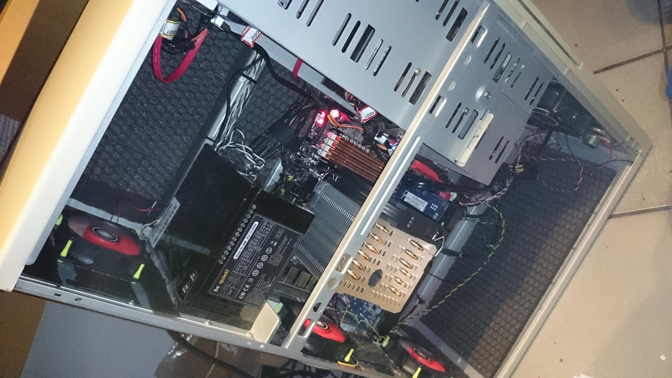

Ich habe das Problem das mein mittlerweile recht betaktes BeQuiet Straitght Power E5 BQT E5-650W nach einiger Zeit neben den normalen Luftstromgeräusch (0,1 bis maximal 0,4 Sone) auch anfängt zu Klackern/Rappeln, sprich das Lüfterlager ist hin und es soll ein neues NT her. Hatte mir damals ein so großes NT geholt weil ich u.A. eine deutlich übertaktete 3870x2 verbaut hatte.
Mein Sys:
CPU: AMD 8350 (unter einem Thermalrigt Macho HR-02 PCGH Ed. [leiserer Lüfter])
MoBo: ASUS Crosshair V Formula-Z
RAM: G.Skill Ares DIMM Kit 16GB, DDR3-1666MHz
NT: BeQuiet Straight Power E5-650
GPU: aktuell noch Sapphire 7770 Ghz Edition OC soll demnächst bzw. mit dem NT wohl gegen eine passive PowerColor Radeon R9 270 SCS3 ausgestauscht werden (CF zulünftig nicht ausgeschloßen)
SSD: Crucial M500 240GB
HDD: Samsung 1TB
ODD: 2x (LG Bluray u. LG Brenner)
Gehäuse: cqm BigTower gedämmt mit 5 Lüftern
Vorne
1*80mm Zaward Golf II (max. 1800rpm, 45.58m³/h, 18.2dB(A))
1*120mm Noiseblocker NB-BlackSilentPro PLPS (max. 1500rpm, 100m³/h, 24dB(A)) vorne)
Hinten
3*80mm Xilence Red Wing (max 1500rpm, 33m³/h, 15dB(A)) hinten
--> Lüfter sind Temperatur abhängig geregelt und laufen meist mit etwa 400-700rpm (bei Last natürlich höher)
Mir stellt sich nun vornehmlich die Frage ob ich in dem System auch noch ein passive (Sea Sonic Platinum Series Fanless 520W ATX 2.3 (SS-520FL2)) NT nutzen kann, oder doch auf ein semi-passives Sea Sonic Platinum Series 660W ATX 2.3 ausweichen sollte. Die gennanten NTs der Rubriken sind lediglich meine aktuellen Favoriten.
Welches sehr leise Netzteil (max 150€) ist für mein System das Beste?
