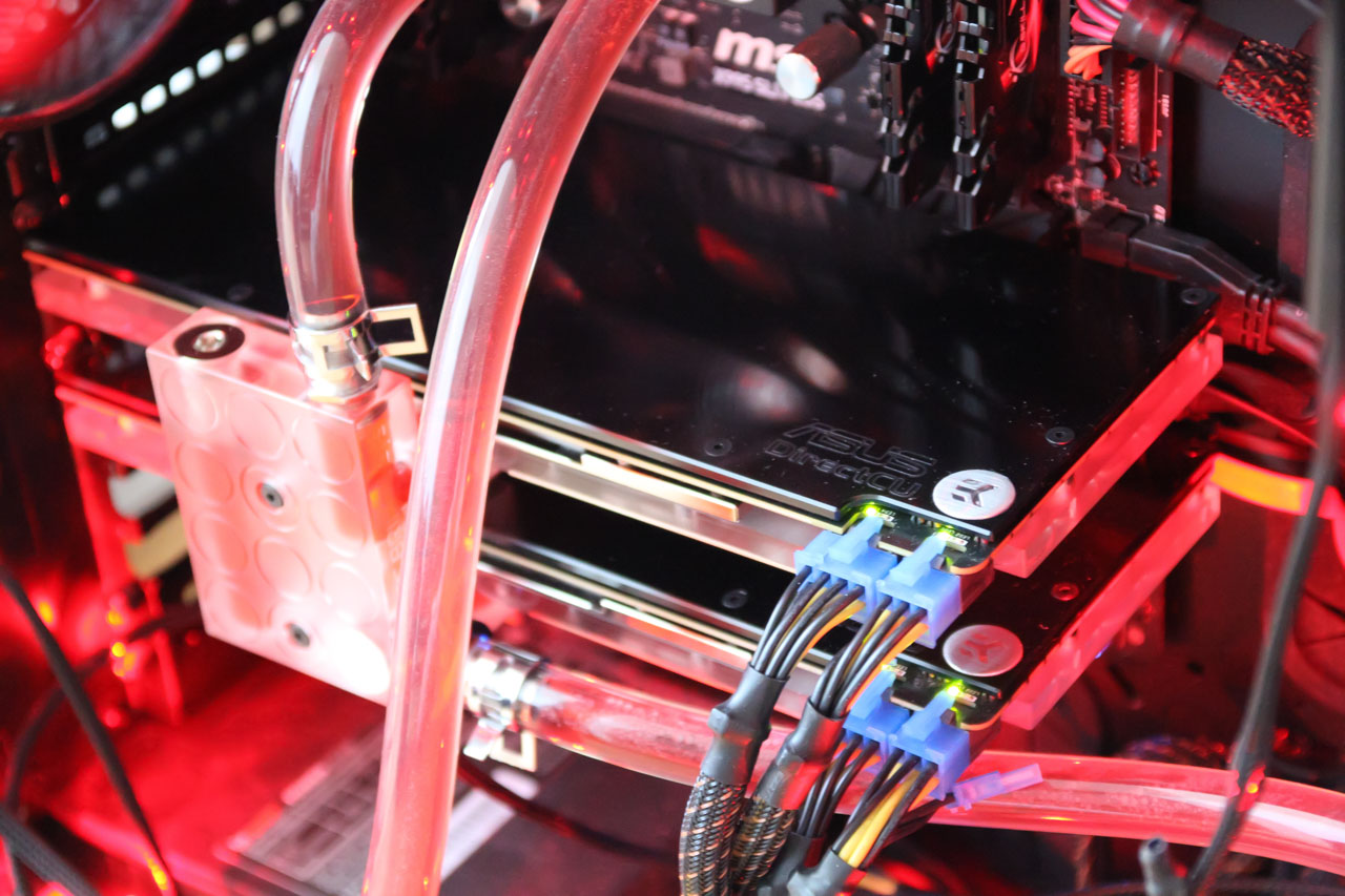

Welcher der genannten Hersteller hat eigentlich PCIe-Kabel, die auch vorzeigbar sind? Sowas hier wie bei meinem derzeitigen PowerZone geht eigentlich gar nicht (blaue Stecker, offener Kabelbaum):
Ich möchte aber keine 90€ nur für Kabel ausgeben. Zumindest sollte ein Netzteilhersteller die Buchsen nicht blau färben.
Sind die denn farbenblind bei bequiet oder gabs die im Angebot? ;)
Die haben sogar bei der Dark Power Serie blaue Stecker..
Aber bei den anderen Herstellern dürfte das nicht so sein.
Nando. schrieb:
Hehe ... ja, entweder anderer Hersteller oder 2x das und 2x das.
Danke für Eure Beratung. Falls es doch ein be quiet wird, dann überlege ich mir, ob ich vielleicht auch selbst sleeve und den Stecker gegen einen schwarzen tausche.
