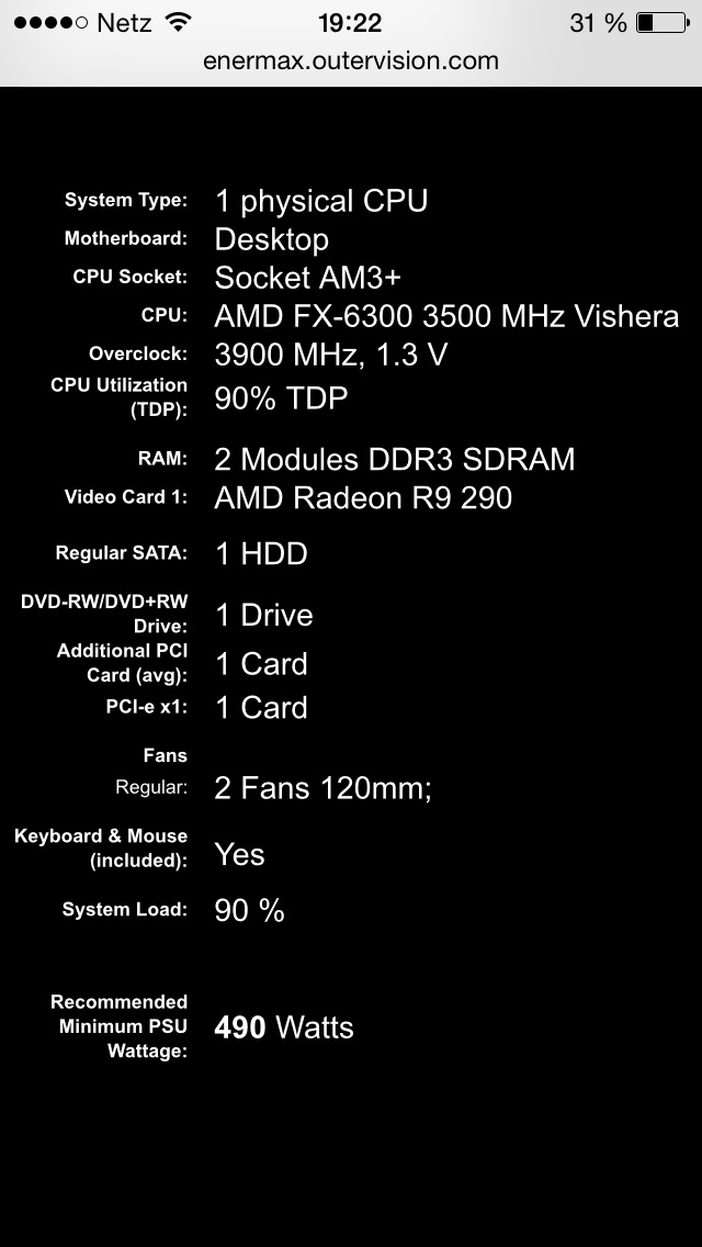

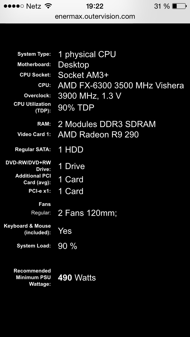

Ein bestimmtes System word demnächst mit einer R9 290 Tri-X aufgerüstet. Diese hat zwei 8-Pin Stromanschlüsse, das Corsair RM550 aber nur einen 8-Pin und einen 6-Pin. Da ich nicht mit Molex Adaptern herumspielen will, ist mir der unten stehende Adapter aufgefallen. Lässt sich mit diesem Adapter die Karte problemlos betreiben. Ich habe im Anhang mal ein Bild des Stromverbauches aus einem Netzteilrechner. Mit der R9 290 würde das System nur 490W verbrauchen, was ja von den 60W Reserven absolut ausreicht, wobei die RM-Netzteile ja auch solide Gebaut sind. Hier mal das Bild und der Link zum Adapter:
https://geizhals.de/eu/1232639
Ist mir gerade auch aufgefallen... Sorry ;/
