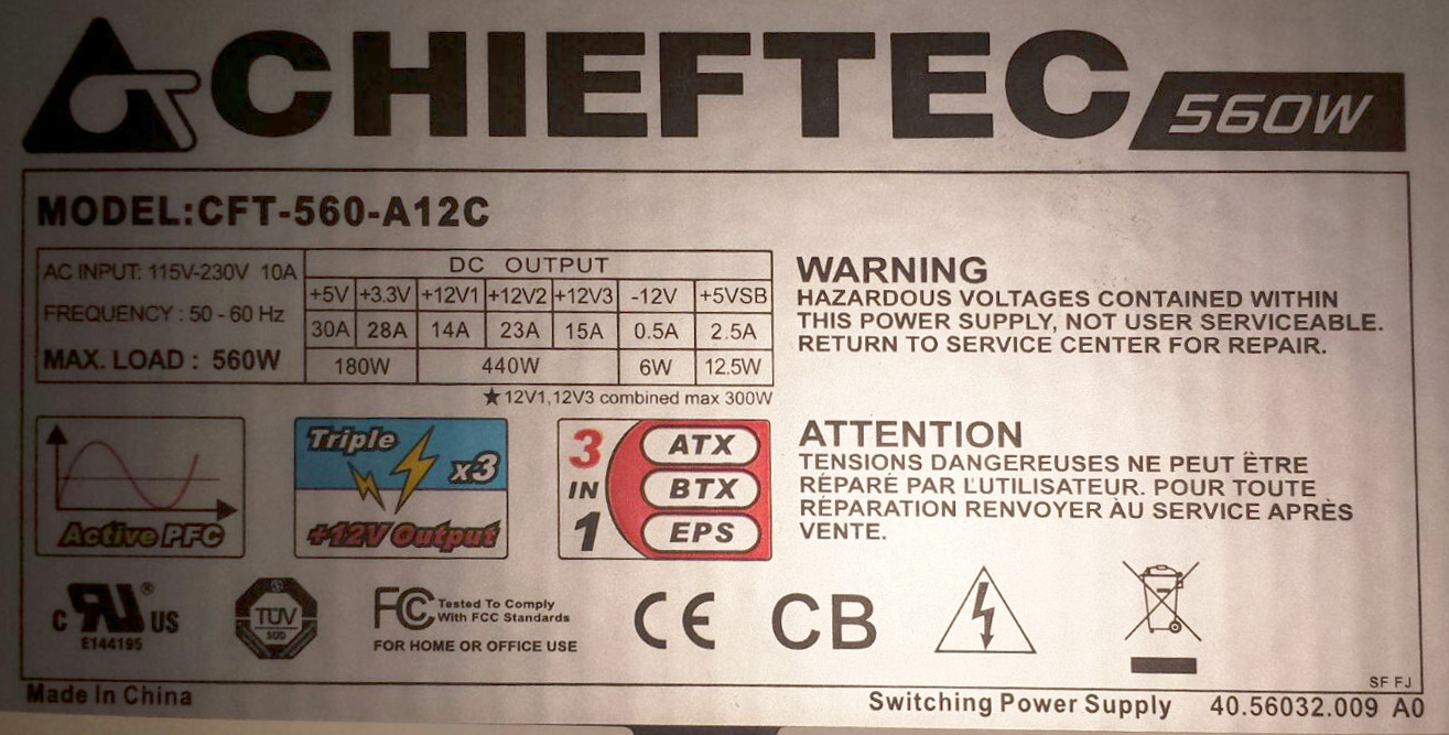

Naja, Chinaböller ist vielleicht etwas übertrieben gewesen.
Es ist ein Netzteil von Chieftec, und auch schon etwas älter. Außerdem mussten wir zusätzlich Kabel eines anderen Netzteils nehmen um die Grafikkarte anzuschließen, das macht mir auch etwas Sorgen. Momentan läuft da noch eine GTX570, die durch die R9 390 ersetzt werden soll.
Habe eben noch ein Foto vom Datenblatt bekommen:

@Nerdovic: Das ist schon sehr alt und für eine 390 nicht mehr geeignet, ein Tausch wäre ratsam.

hier reichen? Ich werd leider aus der Beschreibung nicht ganz schlau, ob es wirklich 2 solche Anschlüsse hat.
Vielen Dank schonmal
