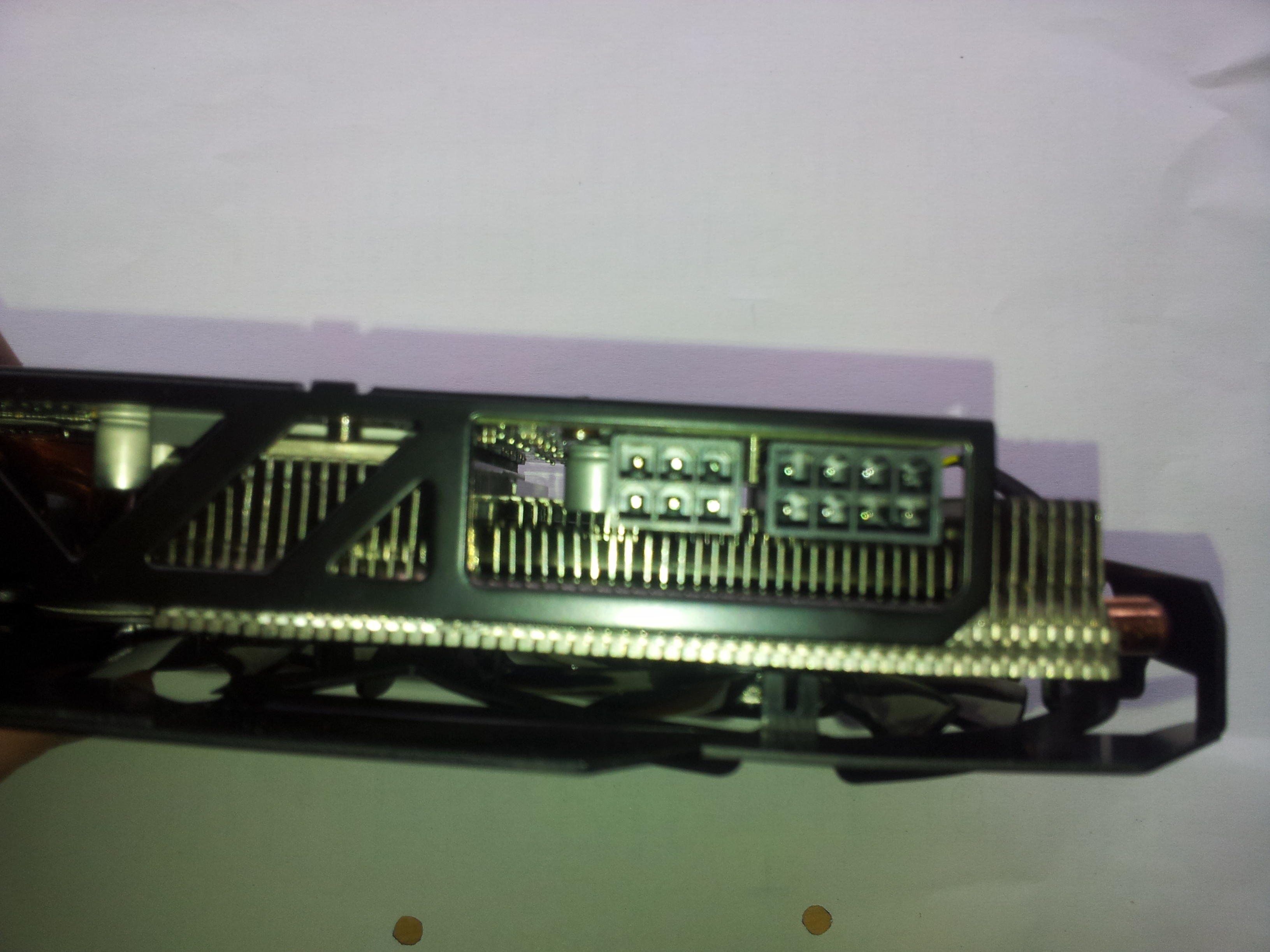

Wenn die Grafikkarte schon bei dir rumliegt, dann schau bitte nochmal nach, dass sie als Stromversorgung wirklich nur 1x8 & 1x6-Pol benötigt (besitzt das L8 400), denn es scheint eine überarbeitete Gigabyte OC-Version geben, welche 2x8-Pol benötigt: http://geizhals.de/gigabyte-geforce-gtx-760-windforce-3x-oc-rev-2-0-gv-n760oc-4gd-a1050005.html - ev. suchst dir auch ein NT mit zwei solchen 8-Pol-Steckern aus und bist für die Zukunft sicherer.

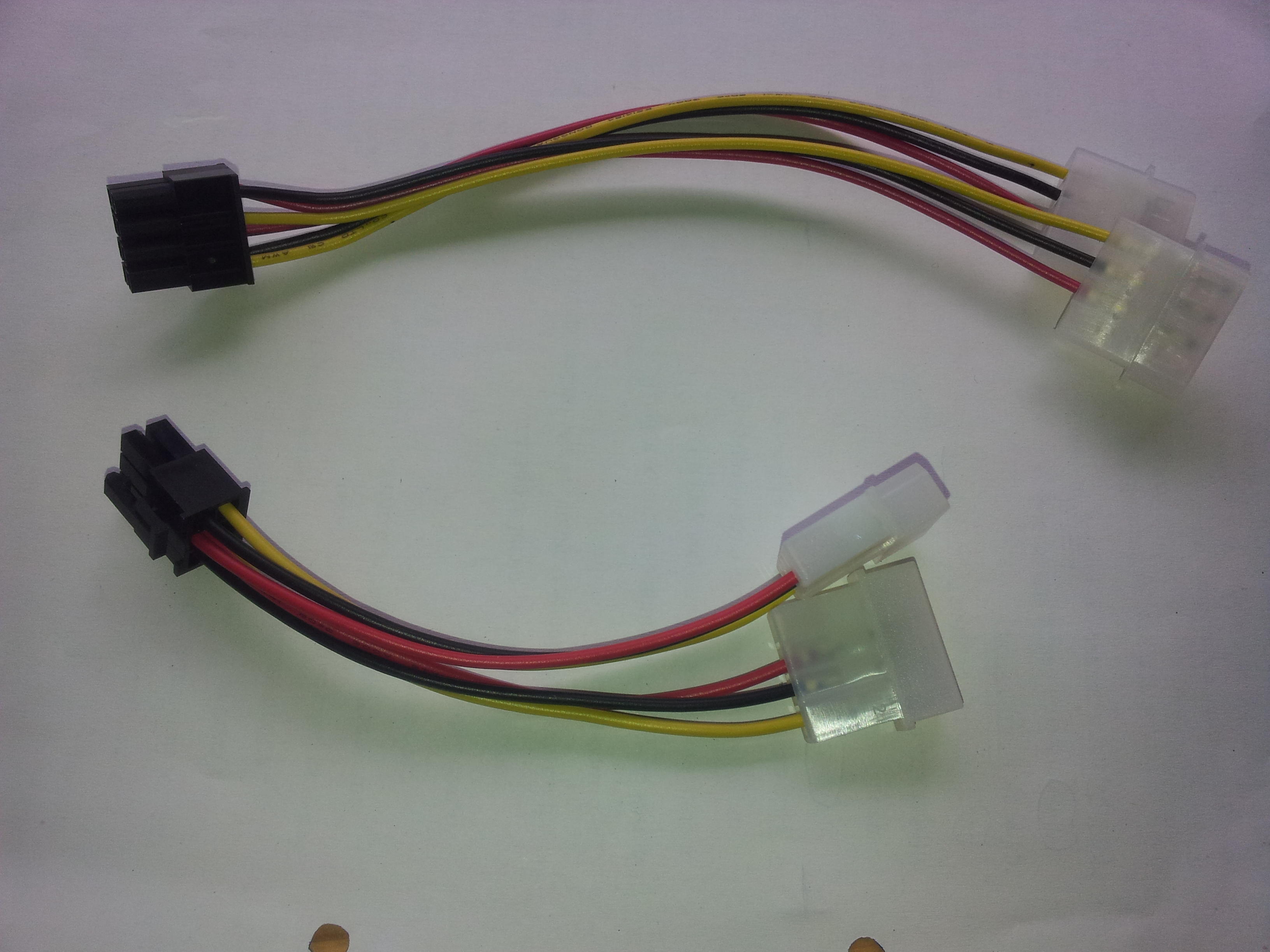

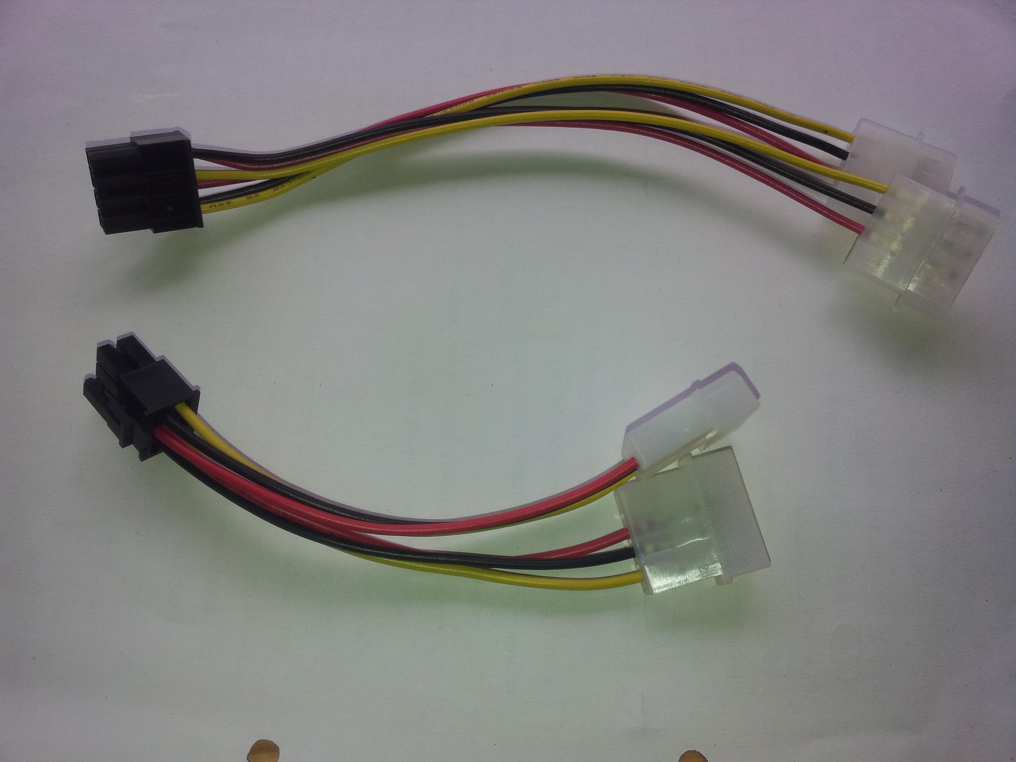

Die Grafikkarte hat, soweit ich es erkennen kann, einen 8- und einen 6-Pol Anschluss!
Hier sind die zugehörigen Käbel:
~Nicolai
Ich seh auf Bildern des Netzteils keine Steckplätze.. Sind alle Käbel sofort am Anfang angeschlossen und wenn ja, was mach ich mit den über gebliebenen? Oder was, wenn ich noch mehr brauche? Oder ist meine Anfangsvermutung falsch?

Die Kabel am L8 400W sind alle "fest" - ebenso wie jetzt bei deinem L7 300W.
Überflüssige Kabel kannst du im Gehäuse ablegen, ob alle Kabel verwendet werden müssen hängt vor allem von deinen Laufwerken und Festplatten ab. Die Grafikkarten-Kabel sowie die Mainboardkabel sind auf jeden Fall verbaut, so dass du maximal 1 Kabel für die Laufwerke im Gehäuse verstauen musst.
