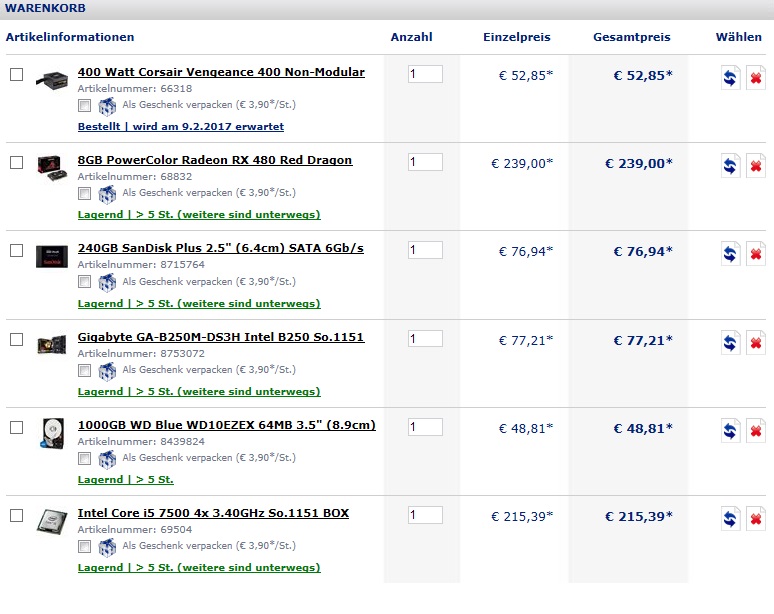

Ich bin gerade dabei mir einen neuen PC zusammenzustellen. specs habe ich alles soweit zusammen, auf dem Bild fehlt nur RAM, welches ich bei Amazon bestellen, ist ein Ballistix Kit mit 8GB.
Die Frage jetzt: Ich habe noch einen alten PC, der zu nix mehr zu gebrauchen ist, welcher aber ein 400Watt Netzteil verbaut hat. Eine genaue Bezeichnung habe ich dafür nicht, es ist aber
"Netzteil: 400 Watt Silent-Netzteil"
dieses von CSL-Computers. Das war damals in dem "Stangen"-PC verbaut, den ich mir da bestellt habe.
Kann ich dieses Netzteil für meinen neuen PC noch benutzen oder sollte ich mir lieber ein anderes zulegen? Und wenn neu, welches würdet ihr mir empfehlen?
Grüße
Das 400W CSL Teil wird ganz sicher Murks sein, das würde ich nicht weiter verwenden. Habe eins bei ebay gefunden, passive PFC und nur 216W 12V-Leistung sind gaaaaaanz mager!
Besser du nimmst das Vengeance, dass du ohnehin im Warenkorb hast. Falls es richtig leise sein soll, ein Straight Power E10 mit 400W. Auch ein Cougar wäre denkbar: http://geizhals.de/?cmp=1405270&cmp=1482412&cmp=1165465

Das Will ich ja auch eigentlich bestellen, das Problem ist, dass das erst ab 9.2 verfügbar ist und ich gerne vorher schon bestellen würde.
Das Netzteil übergangsweise benutzen und dann ab 9.2 das andere einbauen ist vermutlich keine gute Idee?
Nein, wenn das CSL tatsächlich nur die 216W leistet, könnte es sein, dass du das Teil mit dem neuen PC überlastest. Im schlechtesten Fall geht das NT baden und nimmt die neue Hardware gleich mit.
Aber es wurden ja noch andere NTs genannt, die verfügbar sind - das E10 bspw.
