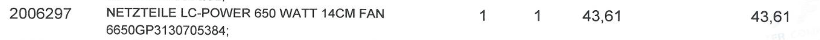

Folgendes steht in der Rechnung. Da ich leider gerade nicht zuhause bin, kann ich gerade nicht direkt draufschauen.
Edit:
Ich habe mal bei dem Laden nachgeschaut. Laut Artikelnummer auf der Rechnung müsste es das hier sein:
NETZTEIL LC-POWER LC6650GP3 650 WATT

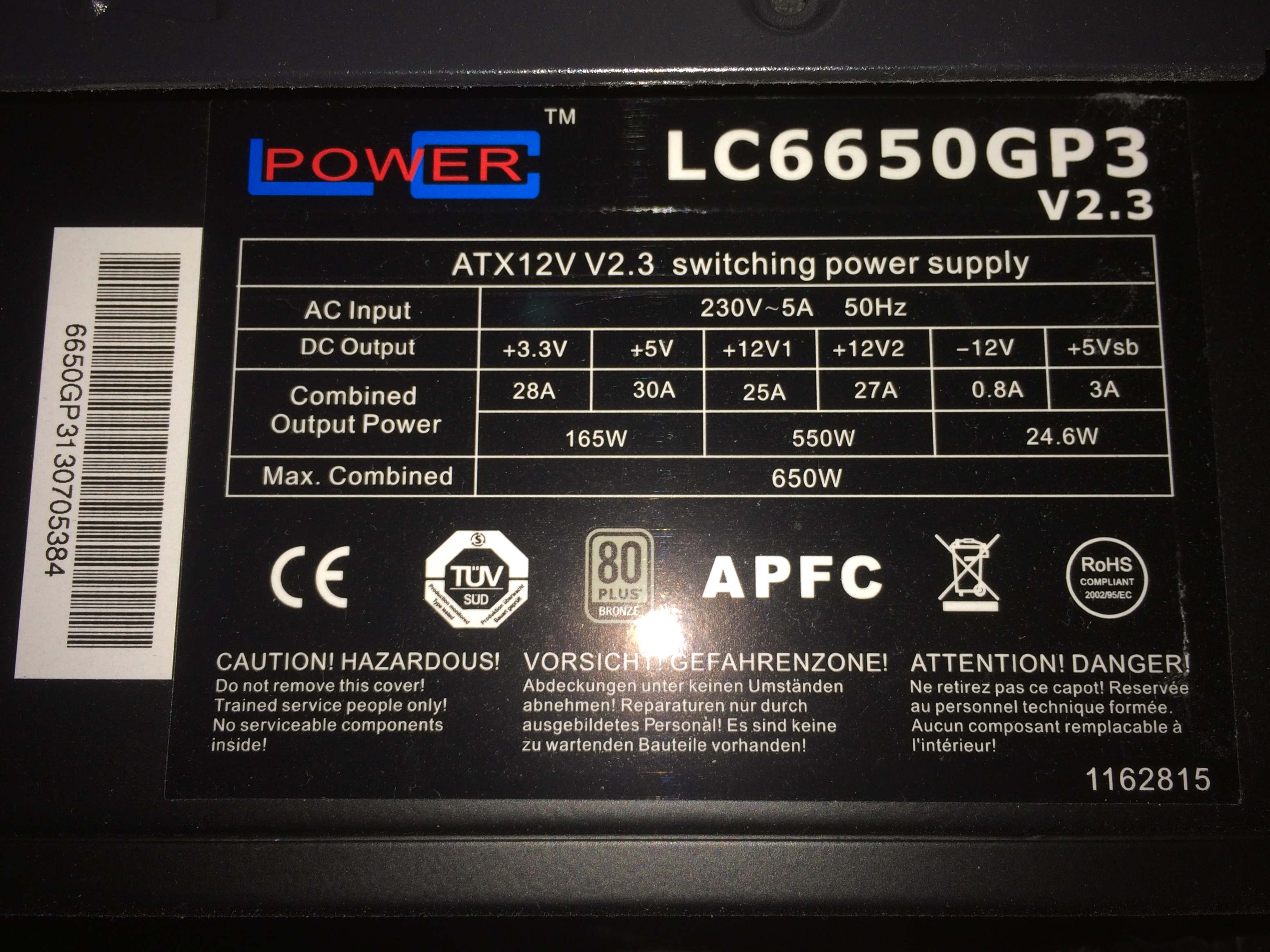

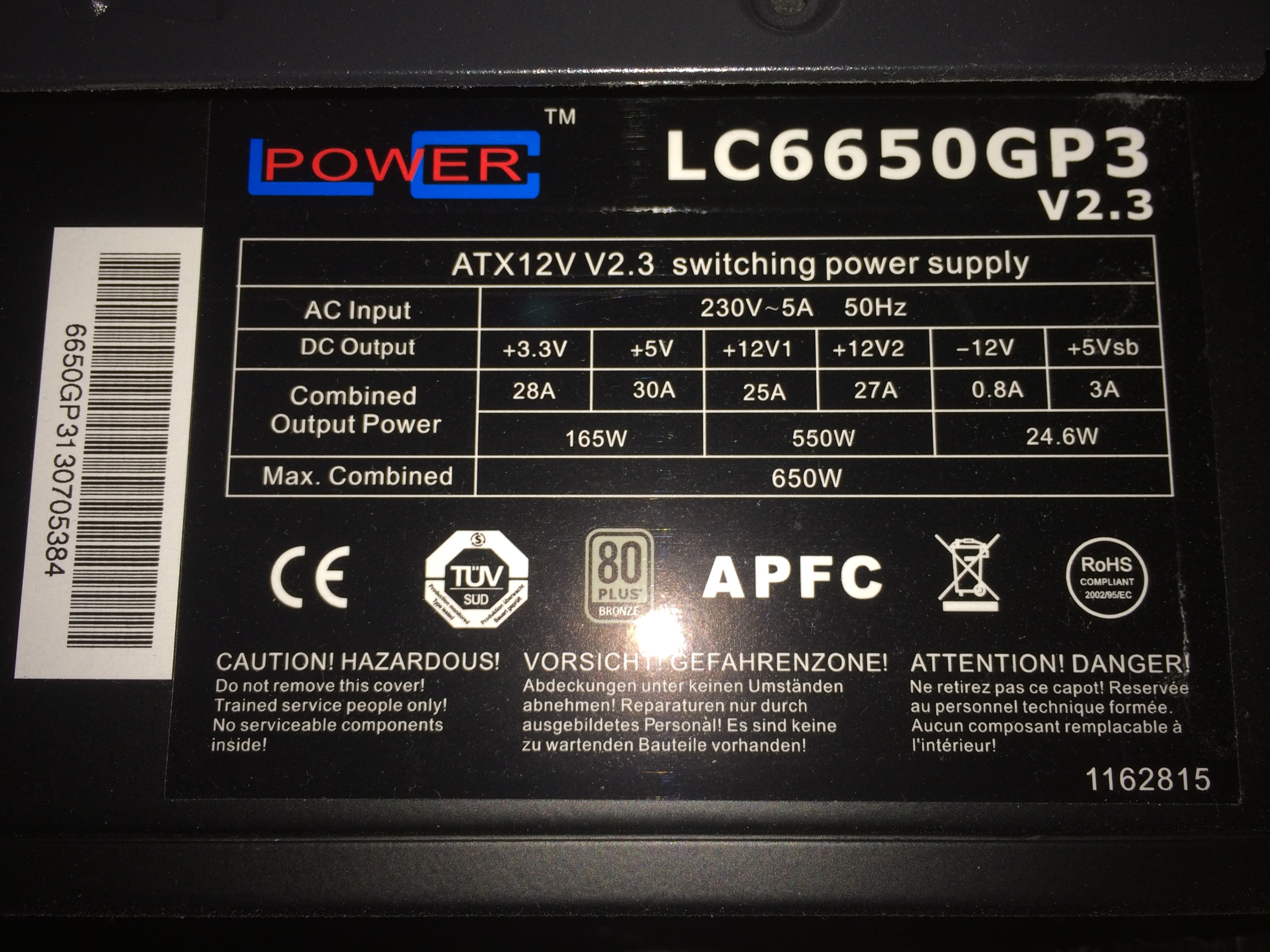

Das GP3 gibts in verschiedenen Versionen. Alle heißen V2.3. Ist also leider absolut nichtssagend die Bezeichnung. Das einzige wie man das konkrete Modell bestimmen kann ist über den Aufkleber auf dem Netzteil. Fotografiere den mal ab @wilky.
Da gibts extreme Unterschiede bei den verschiedenen Modellen was Qualität und Effizient angeht.

Hinweis von rg88 ist wichtig! Daher Foto!
P.S. Wurde ja auch hier im Review angesprochen:
(Die GP3-Serie wurde vor kurzem überarbeitet vielmehr widerfuhr Ihr ein Leistungsupgrade)
(Der Vorgänger war dagegen noch sehr schwachbrüstig im Bereich der +12V Leistung ausgelegt)
Die 80plus Silber-Version wäre sogar ziemlich aktuell (DC/DC von 2014), und basiert auf einer Great Wall-Plattform, die identisch in der Corsair CS-Serie zum Einsatz kommt. LC macht sich keinen Gefallen damit, den Dingern einfach immer den selben Namen zu geben, auch wenn die Geräte mitunter rein gar nichts mehr miteinander zu tun haben. Das Bronze-Gerät ist jetzt nicht so toll. Aber auch nicht sooo übel, dass es sofort raus müsste.
Alles klar, vielen Dank schon einmal bis hierhin. Ich werde nachher, wenn ich zuhause bin, ein Foto vom Aufkleber machen und entsprechend hier drunter posten.
So, hier das versprochene Foto meines Netzteils.
