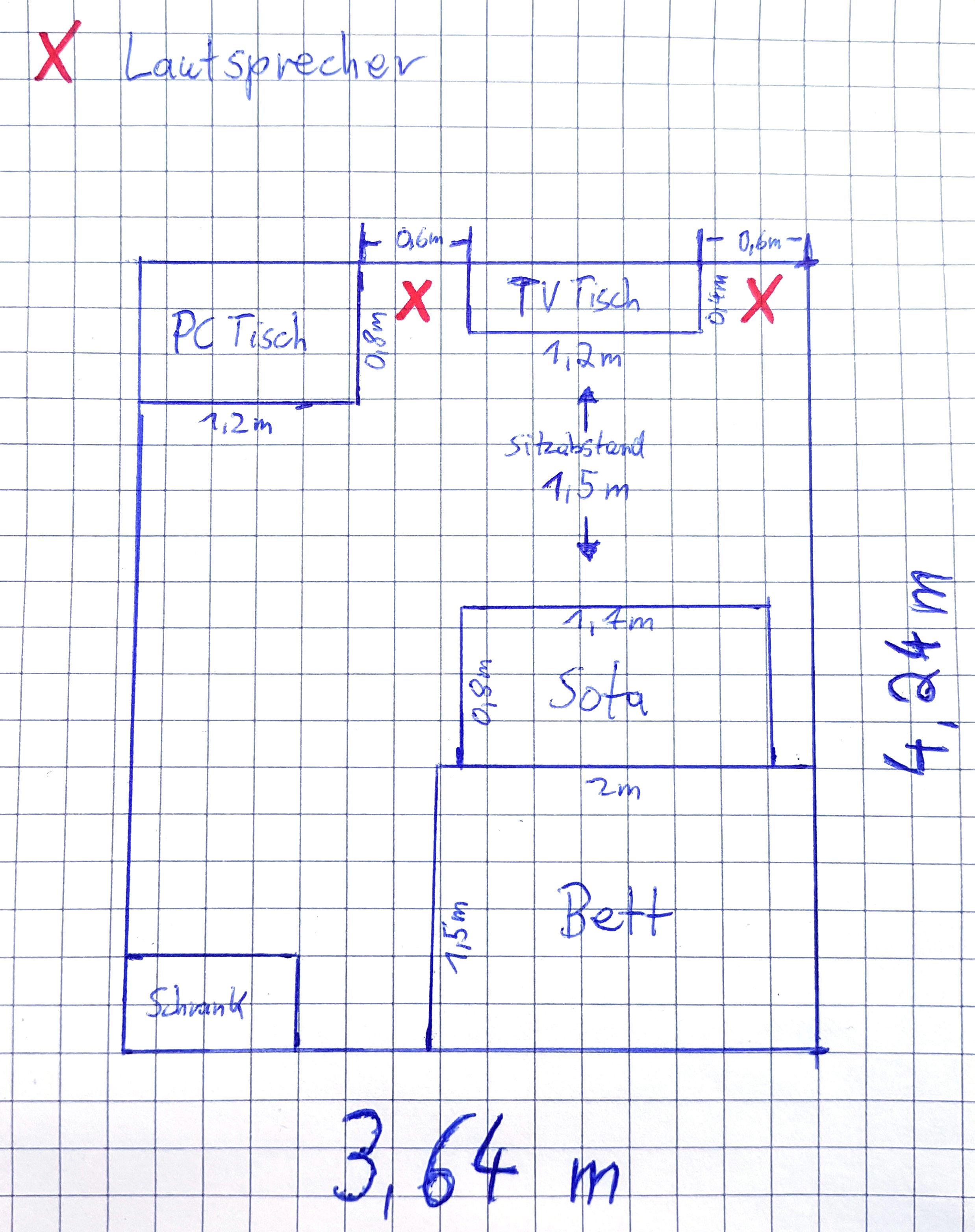

zurzeit benutze ich ein Paar Samson Media One 5a Aktivboxen (100 €) welche über Klinke an meinem PC angeschlossen sind. Mein 49" 4k nutzt nur die integrierten Lautsprecher wenn dieser als Quelle dient (SmartTV Apps, normales Fernsehen), für Spiele oder manchmal auch Netflix usw dient der PC dann als Quelle und gibt den Sound über die Aktivboxen aus. Die Sitzposition ist jeweils das Sofa (~1,5m vom Fernseher entfernt).
(Skizze Zimmer siehe Anhang)
Zukünftig möchte ich als Sound Quelle den optischen Ausgang des Fernsehers verwenden. Bei Nutzung des PCs also Sound über HDMI zum Fernseher und von dort optisch zur Anlage. Wenn ich den Fernseher nutze dann direkt optisch zur Anlage. (ggf. auch beide direkt optisch an die Anlage. Ich kann grad nicht abschätzen wie nachteilig der HDMI Schritt wäre.)

Fragen:
Das Zimmer ist nur 15m² groß. Die Position der Lautsprecher und der Sitzposition sicherlich nicht optimal. Kann ich von den Lautsprechern trotzdem erwarten den Raum schön auszufüllen beim Musik hören und ein gutes Sound-Erlebnis beim Sitzen auf dem Sofa? Die M20 sollten ja nicht soo richt-empfindlich sein.
Ich bin relativ leidenschaftslos was Standlautsprecher oder Kompaktlautsprecher mit Ständern angeht. Zu Basslastig sollte es aber nicht werden. Bin ich da in dieser Preisklasse und den Ausmaßen des Zimmers mit Kompaktlautsprechern eher richtig?

Nein, die Wände sind "nackt", aber sehr massiv. Und die Möbel wurden erstmal nur aus platz-pragmatischen Gründen aufgestellt. Ich wüsste auch nicht groß was ich hätte beachten können außer vllt. den Fernseher äquidistant zu den Wänden aufzustellen. (Wobei dann der PC Tisch weichen müsste.)

mein Tipp: Mach dir nicht ZU viele Gedanken. Nein das ist alles nicht optimal, vor allem raumakkustisch mit dem rechten LS in der Ecke. Ich meine die 70-30%-Regel gilt vor allem für reine Stereoverstärker-Lautsprecher Kombis. (AV-)Receiver sind von Grund auf teurer/rein musikalisch schlechter als reine Stereoverstärker. Die zusätzlichen Funktionen kosten halt auch...aber ich prophezeie trotzdem mal dass es schon einen A-B-Vergleich braucht um ab einer bestimmten Preisklasse den Unterschied zu merken?

mach dir nicht zuuuu viele Gedanken um die Raumakustik...
Du willst dich im Stereobereich bewegen, da ist das was hauptsächlich zählt das sogenannte Stereodreieck.
Versich den LAutsprecher in der Ecke 50cm. von der Aussenwand und der Rückwand zu positionieren und den linken soweit richtung schreibtisch wie es nur geht. den TV stellst du mittig dazwischen und tada es wird gut klingen.
