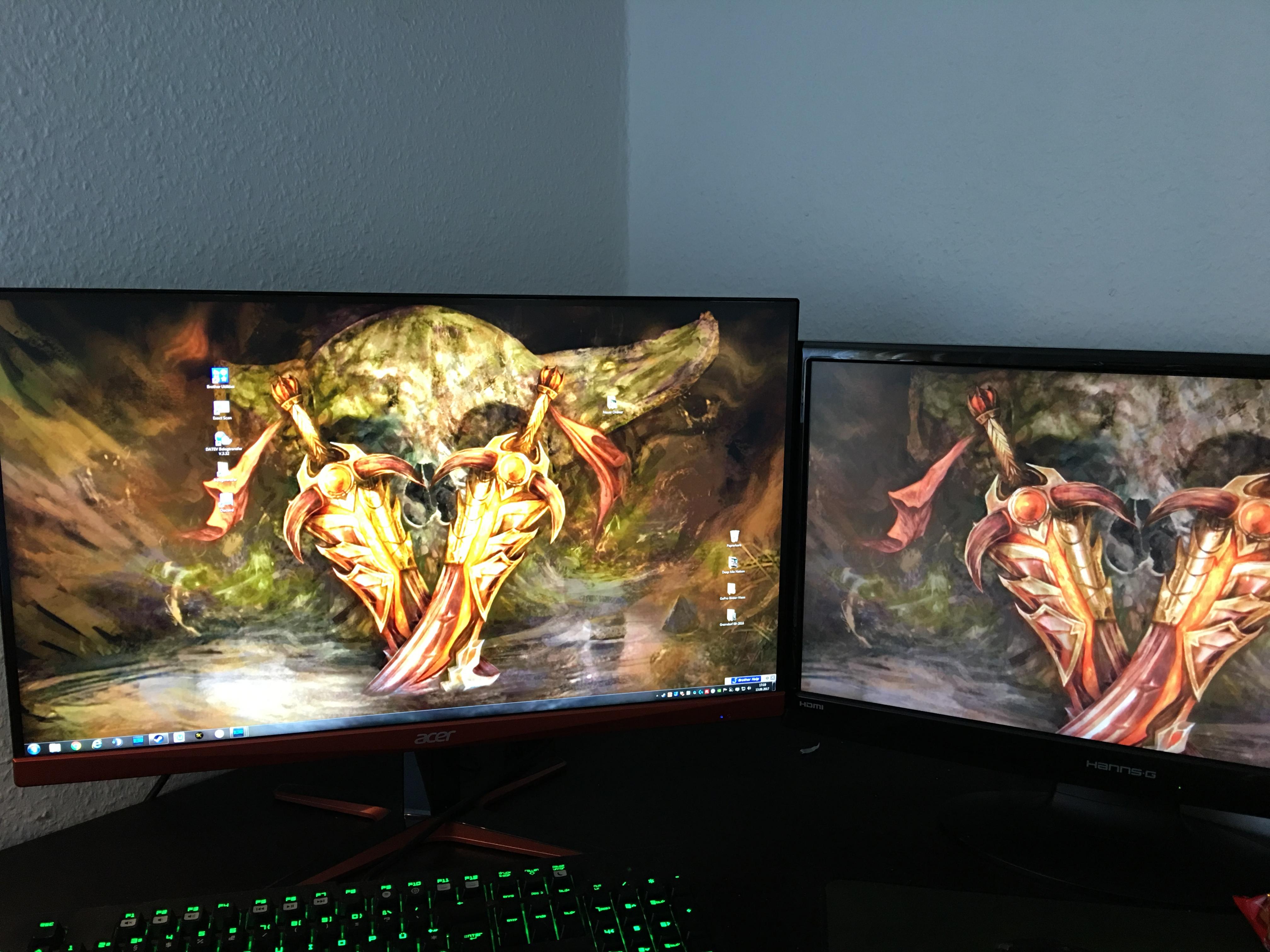

Da ich hinter meinen 2 Monitoren Platz habe, dachte ich das ich es dort hinstellen könnte (das sind ungefähr 60cm Abstand).
Ist so etwas möglich, ohne die Raumkulissen mit aufzunehmen (sprich Flugzeuge, Tastatur geklacker)?
Oder sollte ich mir überlegen das Mirko näher an den Mund zu Positionieren?
Ich möchte halt nicht, das meine Sicht auf die Monitore behindert wird.
Ich habe Euch mal ein Bild angehangen, das ihr wisst wo ich das gute Stück positionieren möchte.
